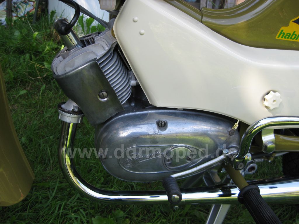

Zum Kabel "15" der Zündspule : Es kann so befestigt werden, wie der Unholdige es beschrieb . Original gehört es per Ringzunge an die M5-Befestigungsschraube der Ladeanlage, vorn am Stirnrohr . Das braune Massekabel am Schutzblech wird per Flachsteckhülse an die im Foto gezeigte M6-Zylinderschraube des Kupplungsdeckels befestigt . Dafür ist die Steckzunge an dieser Schraube montiert .

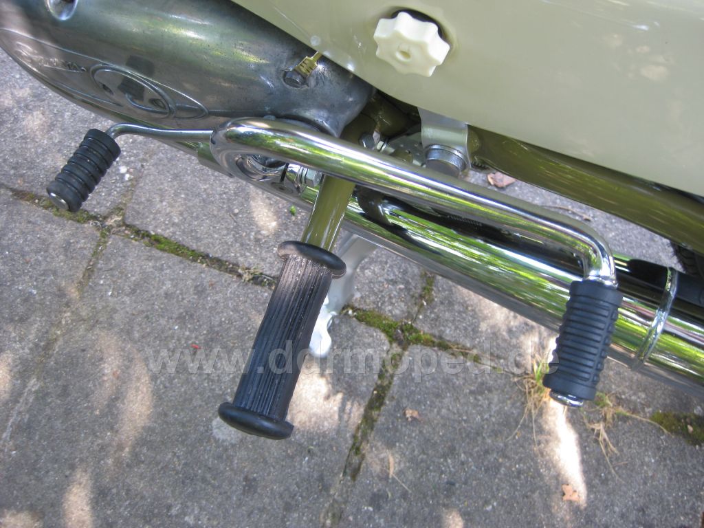

Geschrieben am: 18.03.2018, 16:42
...aus anderer Perspektive :
