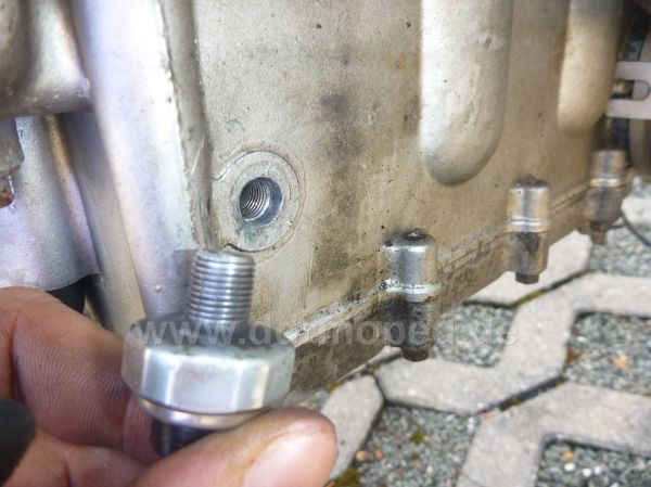

Wie aus meinem Beitragsunterschrift zu entnehmen ist, bin Erstbesitzer einer 20 Jahre alten Ninja ZX6R 600G von 1998 und bin bis heute dabei geblieben. Die alte Dame hat jetzt 108.500 km runter und verbraucht ordentlich Öl und das Getriebeausgangslager hat leider deutlich Spiel, sodass ich mich entschlossen habe, zur neuen Saison einen Ersatzmotor mit weniger km-Laufleistung einzubauen. Leider musste ich aber feststellen, dass an dem von mir erworbene Ersatzmotor der Öldruckschalter aus dem Kurbelgehäuse rausgerissen ist. Vermutlich stammt der Motor aus einem Unfallbike, da auch die Halterbleche für das Kühlergeweih bis an das Kurbelgehäuse rangebogen waren, daher vermutlich einen harten Fronttaleinschlag.
Das kann ich prinzipiell reparieren, ich benötige dazu aber die genaue Bezeichnung des Gewindes des Öldruckschalters und des Gewindes im Kurbelgehäuse.
Kann mir in dieser Angelegenheit hier vielleicht jemand weiterhelfen und mir die beiden Gewindebezeichnungen übermitteln? Der Öldrucksensor ist sicher irgendein Standardteil, das bei allen Bikes um Bj. 2000 rum gleich ist. Ich vermute, dass in dem Kurbelgehäuse ein zylindrisches Gewinde ist und der Öldruckschalter ein leicht kegeliges Gewinde hat, um dieses Stelle abzudichten, daher vermutlich zwei verschiedene Gewindebezeichnungen an dieser Stelle.
Hier noch ein Bild. Das Gewinde im Kurbelgehäuse müsste eigentlich bis zur Oberfläche gehen, ist also rausgerissen. An das tiefere Gewinde komme ich nicht ran, da der Schalter aufsitzt, daher die Vermutung des kegligen Gewindes am Schalter.

Meinst du die Steigung?
Die solltest du mit einer Gewindelehre relativ schnell ermitteln können.

in der Regel haben die alle Feingewinde. Miss doch mal bitte den Durchmesser
und den Abstand von Gewindegang zu Gewindegang ( Steigung )

Gewindekamm habe ich. Mit solchen Schätzeisen mach ich aber nichts mehr.
Steigung am Öldrucksensor ist knapp unter 1mm, 2,7mm über drei Gewindegänge mit Messschieber gemessen. Das ist entweder irgendwas zölliges oder ein spezielles Rohrgewinde.
Ich dachte halt, dass das irgendein Normgewinde ist, dass an allen Sensoren gleich ist und irgendjemand das kennt. Ausmessen kann ich das selber, da nehme ich das mit auf Arbeit und mess das unter dem Werkzeugmikroskop aus. Aber meistens ist man nicht der Erste mit einem Problem und irgendjemand hat das schon mal vor einem selbst gelöst. Daher erstmal fragen, ob nicht hier jemand schon die Antwort kennt.

Gerade kam die Antwort in einem anderen Forum. Wahrscheinlich Rohrgewinde 1/8 Zoll 27NPT. Sieht von den Werten zumindest theoretisch gut aus. Wenn es passt, mach ich mir einen entsprechenden Adapter.
