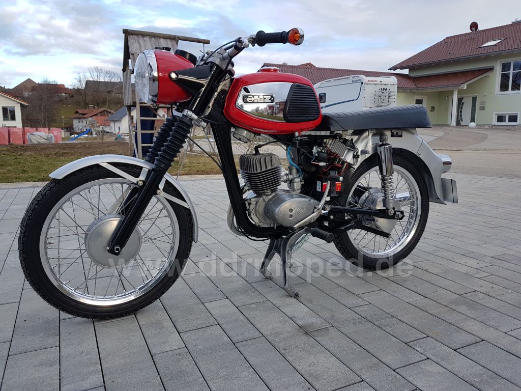

Dann war sie bereit für die erste Probefahrt:

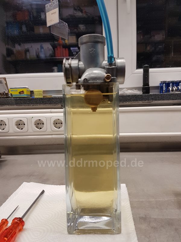

Leider lief sie mir etwas zu fett und das Standgas war auch nicht besonders. Also gleich mal den Schwimmerstand kontrolliert, welcher auch tatsächlich nicht stimmte.

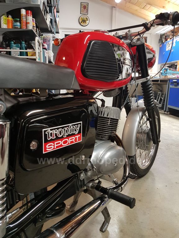

Und das letzte Foto vorerst. Aktuell muss ich noch den linken Seitendeckel lackieren. Dieser ist gerade beim schweißen, da er einen Riss hat.
Ziel war es, ein alltagstaugliches Motorrad auf die Räder zu stellen, welches für das gesamte Jahr nutzbar ist. Mit der elektronischen 12v-Zündung, der H4-Beleuchtung und dem Enduro-Lenker für das bessere Handling sollte das eigentlich ganz gut gelungen sein.
Leider musste ich schon beim Aufbau feststellen, dass sie eigentlich wieder zu schön geworden ist, um das ganze Jahr mit ihr zu fahren. rolleyes.gif

Ikea Vase für 30 cent

Das Alltagshobel ist das wirklich zu schade! Ein toller Aufbau. thumbsup.gif
Der originale TS Flachlenker sieht besser aus, aber deiner ist bestimmt angenehmer zu fahren. Die Wahl der Ochsenaugen find ich persönlich gut. thumbsup.gif
Frage zu der Schwinge. Hast du dir da Miramid/Teflon selber gedreht? Falls ja, ist das nicht ein bisschen hart? Bei Simson ist es ja schon grenzwertig. hmm.gif
Ansonsten nochmal: thumbsup.gif

Stimmt.. ist eine IKEA Vase. Die stand noch im Küchenschrank rum.

Die Buchsen sind aus POM. Fährt sich die ersten 150 km sehr gut.
Flachlenker sieht schon besser aus, aber das Handling mit dem Endurolenker ist phänomenal.
