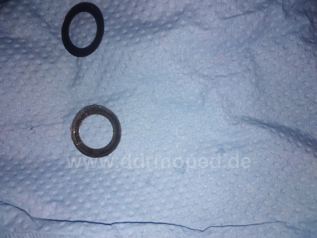

So hier Mal Bilder der Scheiben:

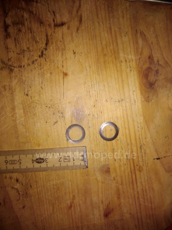

TobiUndSeineSchwalbe
Geschrieben am: 01.04.2018, 19:25
Beiträge: 16
Mitgliedsnummer.: 7347
Mitglied seit: 06.05.2014
Nummer zwo

Rocky1306
Geschrieben am: 02.04.2018, 18:25
Beiträge: 12
Mitgliedsnummer.: 9995
Mitglied seit: 02.04.2018
Sind das nicht Distanz-Scheiben von der Kurbelwelle?
Geschrieben am: 02.04.2018, 18:59
Beiträge: 16
Nein die haben wir seperat liegen, es muss sich um andere handeln..

dannyG
Geschrieben am: 02.04.2018, 19:46
Beiträge: 71
Mitgliedsnummer.: 7837
Mitglied seit: 17.12.2014
Hier sind ja auch ein paar Anlaufscheiben im Bereich des Schaltmechanismus und der Kurvenscheibe . Eventuell Hast du da was übersehen man müsste das erkennen an den Teilen .
dannyG
Geschrieben am: 02.04.2018, 20:43
Beiträge: 71
Eine Könnte auch vom Losrad sein 4Gang . Wie schon gesagt alles noch Mal kontrollieren so viele Möglichkeiten gibt es ja nicht.

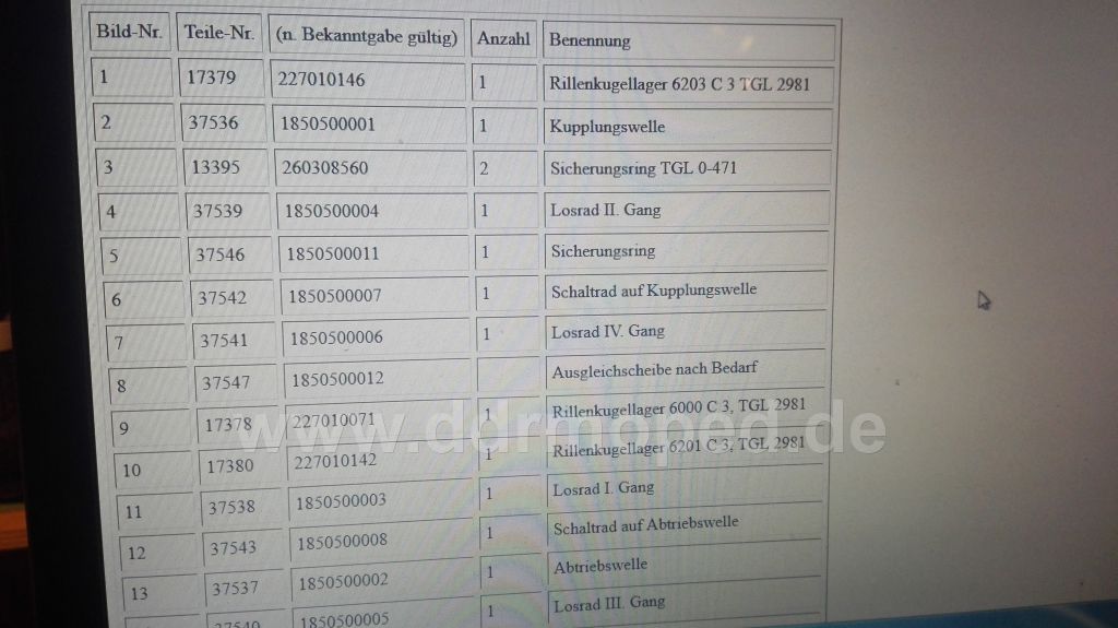

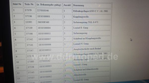

Geschrieben am: 03.04.2018, 17:32
Beiträge: 4431
Ich tippe hier auch auf Ausgleichsscheiben von einem Gang, möglicherweise dem vierten.
Schieb die Scheiben mal auf die beiden ausgebauten Getriebewellen vorn und hinten drauf, wo sie vom Innendurchmesser her draufpassen. Dann weißt du vielleicht schon mehr und kannst anhand der Position entsprechende Rückschlüsse ziehen.

Ah danke sehr aufschlussreich die Bilder. Scheint bei mir im Schwalbebuch nicht so abgebildet zu sein, oder ich habe das nur übersehen. Vielen Dank.

Sperberhaftes
Geschrieben am: 06.04.2018, 21:29
Beiträge: 615
Mitgliedsnummer.: 2376
Mitglied seit: 22.06.2009
Da es den KR51/ nicht mit M54/11KFL gab, ist dieses Getriebe natürlich auch nicht im Schwalbe Buch abgebildet bzw. erläutert. wink.gif
