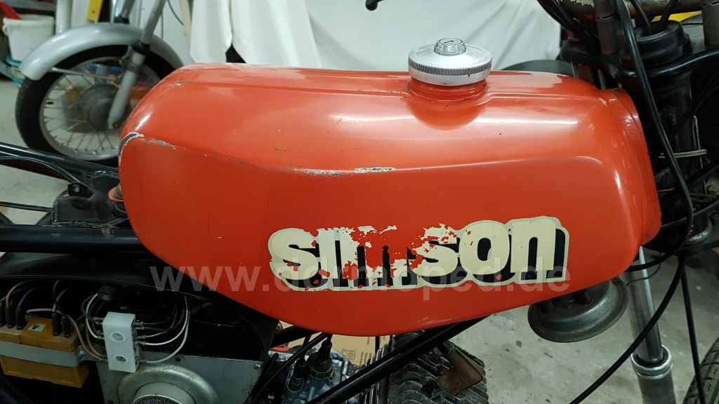

Wie schaut der Tank auf der Seite aus, wo du das Schiebebild entfernt hast?

@SimsonSammler1234 siehe erstes Bild seite 2 smile.gif , zu meiner Überraschung erkennt man im Nachhinein nicht ansatzweise das 2 Aufkleber auf dem Tank waren und das über viele Jahre. Sie ließen sich rückstandslos entfernen.

Alles gut, ich hatte falsch gelesen. Die Aufkleber sind ab, ab einen minimalen Farbunterschied erkennt man.
