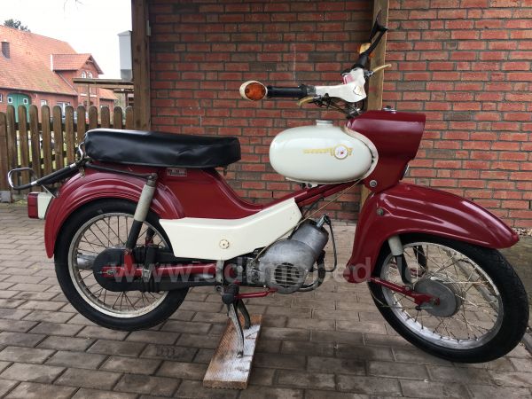

Ich besitze seit neuesten ein Spatz SR4/1.
Man(n) kann ihn auch wunderbar antreten und er läuft die ersten 10min. bis viertel Stunde sauber und ruhig. Dann hat er eins zwei Zündaussetzer und geht mit einen mal aus.
Was ich bereits getan habe.
neue Zündkerze
neuen Stecker
neues Kabel
eine gbrauchte Zündspule aus einer Schwalbe KR51/1 (diese hat bis zum Ausbau im Februar einwandfei funktioniert.)
Der Vergaser hat neue Düsen bekommen (hatte den Verdacht sie läuft zu fett).
Mommentan bin ich ratlos und weis nicht weiter.
Vieleicht kann mir von euch jemand helfen?
