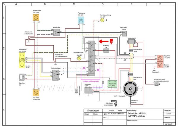

Hallo, habe mir diese Set bei AKF zukommen lassen. www.akf-shop.de Einbau heute ohne Probleme erledigt. Sprang auch sofort an. Nur: Fing auf einmal das Massekabel vom Lenkrohrmassepunkt zur Batteriemasse an zu glühen. Warum? Irgendwas falsch angeklemmt? oder lag es evtl. daran, dass ich noch keine Lampe für vorn angeschlossen hatte, da der Reflecktor nicht zur 12V Bilux passte. Leider finde ich bei AKF keinen passenden 35/35 Reflektor für meine KR51/1K. Evtl. der hier? www.akf-shop.de oder gleich auf H4 umbauen? Wie habt ihr das gelöst? Sollte die Leerlauflampe am Zündschloss funktionieren, oder alles nur Show? Wohin muß das mitgelieferte kurze sw/ws Kabel? vom Verteiler am Zündschloss zur KL 59b? siehe Anhang

Hallo zusammen, Danke für die Antworten, aber wirklich weiter bringen die mich nicht unbedingt. Warum zurück schicken? Da steht doch orginal Ersatzteil. Art.Nr.:NP-004772-s. Wegen der LL Kontrolleuchte. Sie tut ihren Dienst nicht. Lampe ist ganz und Kabel hat auch durchgang bis unten zum Motor. Zündschloss??? MfG ole gOlle

Klingt verdächtig nach falsch eingestelltem schwimmer Obwohl die dann wieder kommen sollte wenn du stehst Dein Vergaser scheint richtige düsen zu haben da ja die kerze braun ist und eingestellt isser dann auch richtig Haste mal zündfunken überprüft Leider sind hier größtenteils User die Originale Fahrzeugen haben wo ich mich auch dazu zähle und somit fehlt die erfahrung mit der Vape Ausserdem 12V sind dir die folgen klar 12V blinkleuchten statt 6V und 12V Batterie sowie Blinkgeber 12V Ladeanlage Prinzipell musst du die ganze elektrische Anlage auf 12V umbauen Soviel Geld wöllte ich mal haben Gruss Dirk Edit:was fürn BJ hast du und welchen Typ
