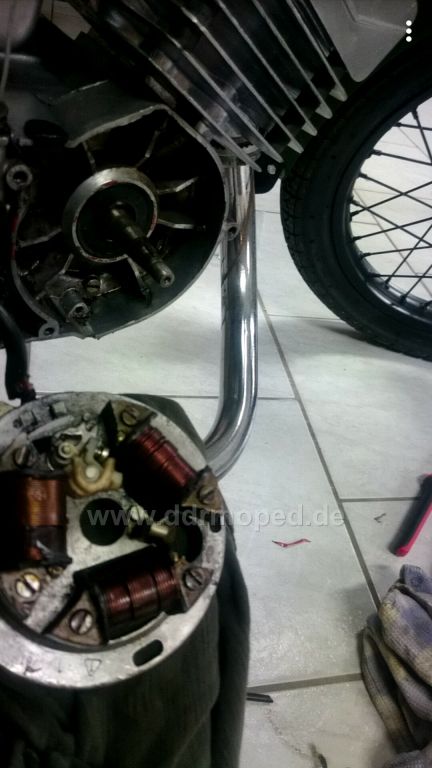

ich habe seit 4 Monaten eine S51 B 3 gang und habe schon das erste Problem.
Vorab
Vergaser ist Perfekt eingestellt und der Schwimmerstand passt
Zündfunke ist da
Ein 60ccm Zylinder ist verbaut
Mein Problem ist, dass meine simme nichtmehr läuft sobald sie warm ist also nach ca. 2-3 km. Meine erste Vermutung war das der kondensator kaputt ist. Also habe ich mir gleich den Aussenliegenden Kondensator von Ost Oase gekauft und ihn soweit eingebaut bis ich an die Zündung kam. Denn dort ist kein Kondensator verbaut und auch kein aussenliegender. Sprich die Simson ist bis jetzt ohne Kondensator gelaufen. Nun meine Frage wie soll ich den neuen ALK einbauen? Nachdem das Problem natürlich nach dem zusammenbauen immernoch war habe ich den Unterbrecherabstand auf 0,4mm eingestellt. Den zzp konnte ich nochnicht einstellen. Ich würde mir jetzt noch einen neuen Unterbrecher und eine ZK mit einem anderen Wärmewert kaufen meint ihr das würde was bringen?

Ich schließe mich dem Wunsch von Paulisch an.

Bitte aussagekräftige Bilder machen und hier einstellen.

Servus zusammen,
Hier noch das verspätete bild

Da wurde der Kondensator wohl mal nach außen verlegt.

Nein, er schrieb ja, es ist gar kein Konsensator verbaut, auch kein außen liegender.
Ich würde erst mal einen neuen Kondensator in die Grundplatte stecken, anschließen und dann schauen ob das Problem damit behoben ist.

Ich hab die Primärspule im Verdacht.
Hatte ich jetzt auch schon 2-3mal das Problem,Moped läuft gut wenns kalt und wenn warm nicht mehr.Warten bis kalt und sie läuft wieder.
Eine neue Primärspule brauchst aber auch nicht einlöten,die taugen nix weil es dann andauernd den Kondensator durch schießt.
Aber probier erstmal ein neuen Kondensator.

Wenn er eine originale Primärspule nimmt, sollte er keine Probleme haben.
