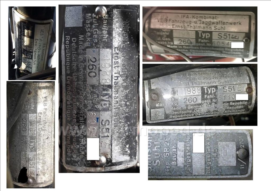

Mir sind in den letzten Jahren einige S51-Typenschilder aufgefallen, bei denen im Feld für den Typ hinter dem gedruckten "S51" noch ein kursives "E" eingeschlagen ist. Da ich ähnliches auch schon bei einem SR2-Typenschild im Feld für das Qualitätszeichen gesehen hatte, war ich bisher immer davon ausgegangen, daß dieses "E" für "Ersatzrahmen" steht.
Heute wurde auf facebook aber die Meinung vertreten, daß damit die Enduros gekennzeichnet wurden, die in CSSR und die VR Ungarn exportiert wurden:
"Das nachträglich eingeschlagene E kann anscheinend auch ein Anzeichen für Ungarn-Simson sein ...
Wusste es bis dahin auch nicht und hab es vorher nirgends gelesen. Das habe ich vom KBA telefonisch erfahren. Für die ist sowas ein Anzeichen dafür und wenn dann, so wie in meinem Fall, die Nummer mit ihrer Exportliste übereinstimmt bekommt man keine ABE.
... 6003200 - 6005000 sind Export Enduro für CS und Ungarn"
(Quelle: www.facebook.com/groups/301495143305012/permalink/1610924005695446)
Was so aber auch nicht generell stimmen kann, da ich auch Typenschilder kenne, wo beim Typ neben der Bezeichnung "S51 E-" auch noch die Länderkennung ("CS" oder "H") eingedruckt ist.
Kann jemand hier Licht in mein Dunkel bringen?
Anbei mal eine Sammlung von Typenschildern mit dem "E" (alles S51, außer unten rechts vom SR2E)
Gruß Ulf

Das 85er Typenschild fällt aus der Reihe. Da wurde ein S51 Rahmen zur Enduro umgestempelt. Das ist Marke Eigenbau. Das E dort am Typenschild ist ganz anders als die der restlichen Typenschilder.
Zudem ist auffällig, dass die mit E gekennzeichneten Typenschilder alle von 88 sind.

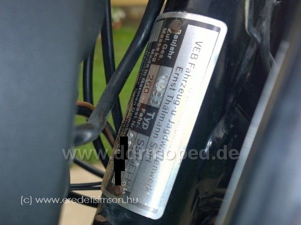

S51/1E1 Export Ungarn typenschild 1989-91
bj 1989
http://www.eredetisimson.hu/s511e1.htm
bj 1990
http://www.eredetisimson.hu/s51ez.htm

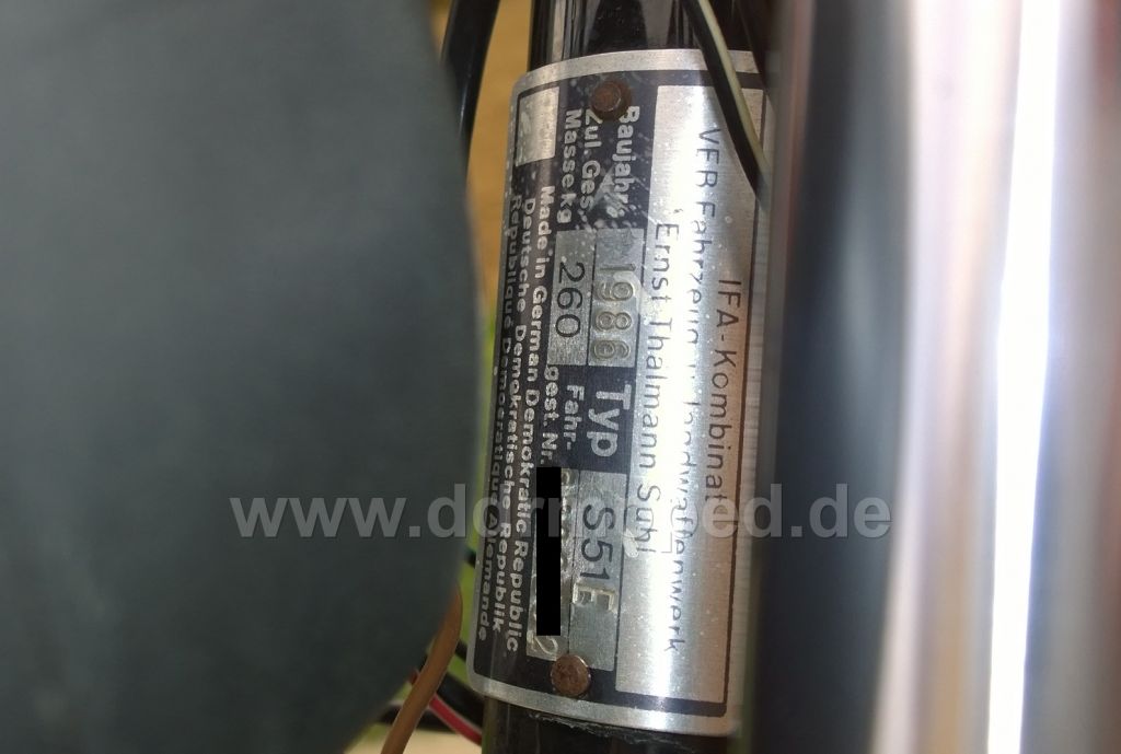

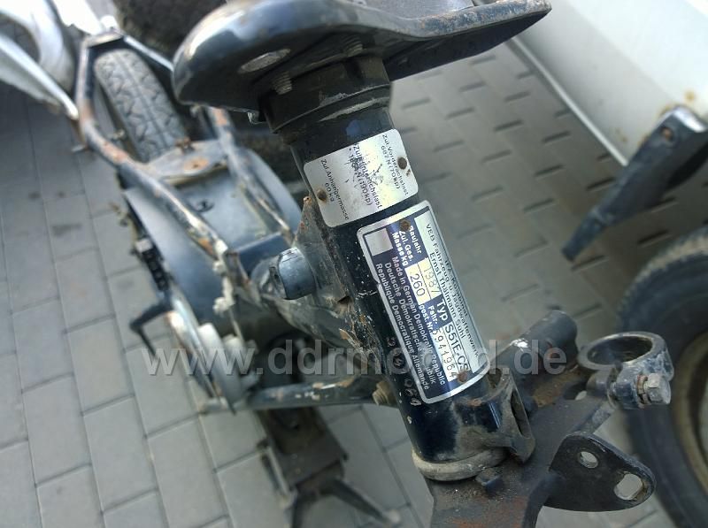

S51E Export CSSR bis 1989
eredetisimson
Geschrieben am: 05.04.2018, 20:02
Beiträge: 72
Mitgliedsnummer.: 1727
Mitglied seit: 10.12.2008
Export CSSR 1990
eredetisimson
  Geschrieben am: 05.04.2018, 20:04
Beiträge: 72
Export CSSR bj 1990
Grüße Norbert

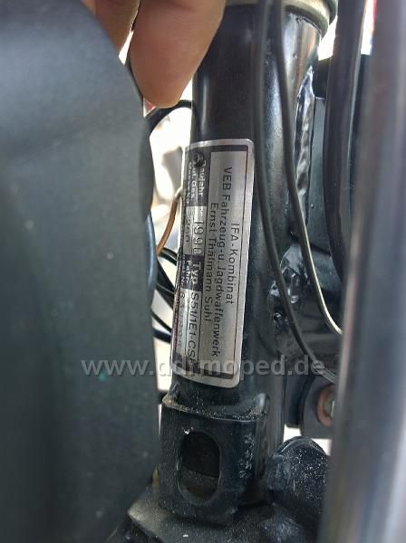

Ich habe nun auch das Problem das das KBA meint das das kursive E für Export statt für Enduro steht. Es handelt sich um eine Enduro von 1989
user posted imageMfG Dirk
