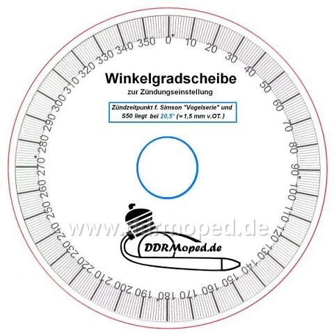

Oder mach's mit der von mir unten anghängten Winkelgradscheibe.
... Der Zündzeitpunkt ... liegt bei 20,5° ...
=> Winkelgradscheibe ausdrucken, ausschneiden und außen mittig an's Polrad kleben (oder auf ein Stück Pappe kleben und das Loch in der Mitte so groß ausschneiden, dass der Polradabzieher knapp durchgeht und die Scheibe hält).
Dann eine Büroklammer aufbiegen (oder ein Stück dünnen Draht), mit einer Schraube am Motorengehäuse festklemmen, passend zurechtbiegen und als Zeiger verwenden.
