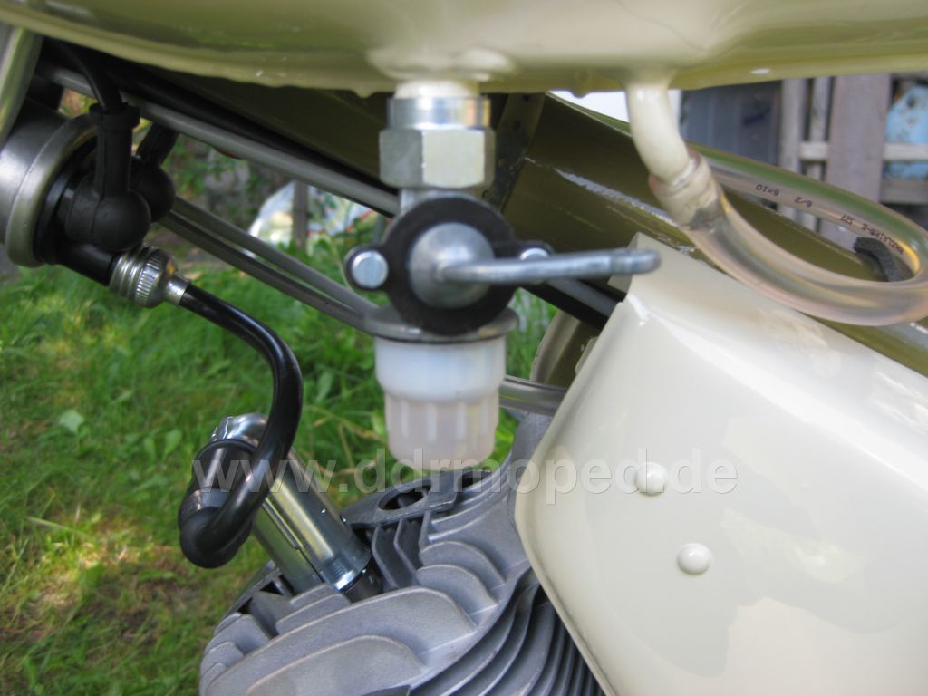

Meine Frage : Welchen Benzinhahn hat dein Sperber verbaut ? Ist es der, wie unten auf dem Bild ?
Dann stimmt er zum Teil schon mal . Zum Teil ! Für eine ausreichende Sprit-Versorgung ist der Kraftstoffhahn mit einem 8mm-Schlauchstutzen versehen, damit ein Durchfluss von 12Litern pro Stunde erreicht wird . Der Benzinschlauch lässt sich schwer raufdrücken, aber, es funktioniert ! wink.gif
Da es sich bei deinem Phänomen hier um Spritmangel handelt, würde uch doch auch mal wirklich alle Düsen nach Grösse (auch die Nadeldüse!) und Sauberkeit checken !

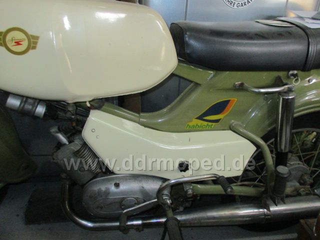

Hast du dir extra n Überlauf am Tunnel gebaut?
Ist ja geil

QUOTE (Paulisch @ 15.04.2018, 13:11)
Ist ja geil
Das ist original so. Wurde später wegrationalisiert.
Geschrieben am: 15.04.2018, 14:58

Wann?
An meinem 74er ist er noch dran, und 75 war Schluss mit dem Habicht?!

Ich glaub 74 wurde umgestellt meiner hat es schon nicht mehr.
Gut ich höre auf zu spamen
Auf jeden Fall ne feine Sache

P.S. Der Ausgleichsschlauch fiel ab April 1974 weg . Es gab drei Tank-Ausführungen . Den Sperber-Tank mit grossem 60er Einfüllstutzen . Der Benzinhahn war bei dieser Ausführung hinter dem linken Ausgleichsanschluss montiert . Ab April 1973 dann der kleine 40er Einfüllstutzen zur Standardisierung . Benzinhahnstutzen und Ausgleichsstutzen tauschten die Plätze . Ab April 1973 war nur noch letztere Ausführung als Ersatz erhältlich . Ab April '74 dann nur noch ohne Ausgleichsschlauch . Die Qualität der Schweissnaht an der hinteren Aufhängelasche zur Rahmenstrebe verschlechterte sich zusehends, sodass die Tanks dort immer häufiger undicht wurden .
