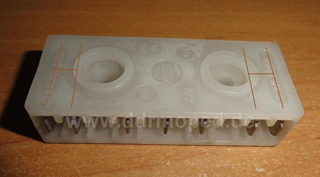

kann mir jemand sagen oder verlinken, welchen Leitungsverbinder ich für eine S50B2 benötige? Den Schaltplan interpretiere ich so, dass ich einen mit der Doppelbrücken benötige. Ist das korrekt?

Jopp. Schau ich Mal hinten, was ich habe. Habe was da.

Hallo ja der mit den zwei Doppelbrücken (die werden für die Blinker benötigt) ist richtig
den gibt es so wie auf dem Bild oder auch mit nur 2 Doppelbrücken
Gruß Heiko

Oder mit 4 Doppelbrücken, für die S51/1 mit dem eckigen BSL. Da wird noch das Stoplicht mitverteilt. Schick mir Mal die Adresse.

Mit drei Doppelbrücken sollte das heißen. LV7F steht auf meinem.
Stimmt, die 56 (wie im Schaltplan an einer Doppelbrücke) benötigt gar keine Doppelbrücke.

Je nachdem ob du den Bremslichtschalter am Bremsgestänge hast und einen Schalter an der Vorderradbremse oder in der Nabe vom Hinterrad, benötigst du 3 oder 2 Doppelbrücken.

Die S51C hat vorne noch einen Stoplichtschalter. Was sich übrigens bei allen S51 lohnt, den nachzurüsten.
Wärend bei den ersten S50B der Blinkerverteiler noch unterm Tank sitzt, wanderte dieser bei späteren Modellen, Jörg kann sicher den genauen Zeitpunkt nennen, an die entgültige Stelle in den Herzkasten. Dafür bekam dieser auf der Luftfilterseite ein weiteres Loch für die Blinkerkabelbäume vorne und hinten.

dann braucht man aber einen mit 3 Doppelbrücken

... das Zusammenschalten der geschaltenen Leitung für das Bremslicht.
Und eben Blinker re/li.
Bei Varianten wo das so war ist auch immer der Bremslichtschalter am Bremsgestänge verbaut gewesen und das Stopplicht wurde mit Plus geschaltet.
Prinzipiell kann man das zwar auch mit Masse machen, man benötigt aber eben eine 3. Doppelbrücke im Verteiler wenn man nicht pfuschen will.

Das wurde so an der S51C und der S51/1 so gemacht. Die S50B2 hatte nur am Hinterem Bremsschild ein Stoplichtkontakt. Eigendlich alle einfach gestrickten S50/S51.
Die Verschaltung ist recht einfach, Farbe auf Farbe. Zusätzlich kann eine Blinkkontrolle verschalten werden. Das ist eine Glühlampe zwischen den beiden Blinkkreisen. Das ist jedem selbst überlassen.

ja Doc , du hast das Thema leider etwas zerredet - die eigentliche Frage war S50B2 - also zwei Doppelbrücken, alle anderen Ausführungen waren für andere Modelle thumbsup.gif
