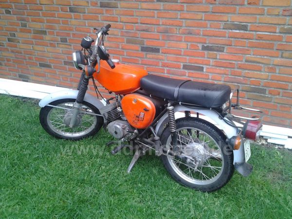

Guten morgen,
eins vorweg, ich soll das Moped nur wieder zum laufen bringen da der Junge dem das gehört fahren will.
Das Moped hat er von seinem Vater bekommen der es 1982 gekauft hat.
Nun möchte er aber bei uns auch Ausfahrten usw. mitmachen und hat sich gewundert warum die anderen alle schneller sind.
Sein Wunsch ist es jetzt eine S51 zu haben die auch "Standart 60" läuft.

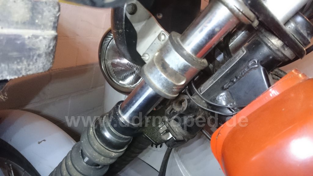

hier mal ein Bild:
Die vordere Lampe habe ich so auch noch nicht gesehen.

PS: vordere Lampe mit Haltern ist Original, ausserdem müsste da ein Neimann Lenkschloß verbaut sein ...
