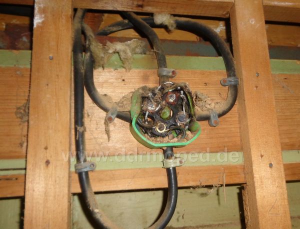

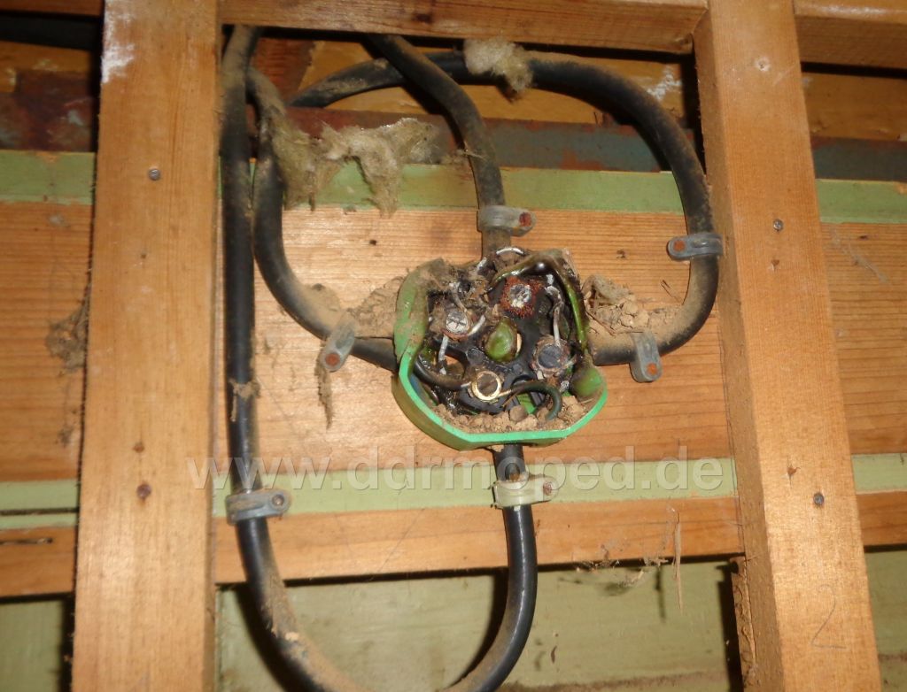

Hallo, bei mir gibt es wieder was. ich habe weiter die Gipsverkleidung von der Blockstube entfernt und doch noch meine Brutzeldosen gefunden. laugh.gif
Kann mir wer sagen, von wann diese Dosen sind? Gehäuse ist Plast, Deckel Bakelit und Innenleben Porzellan.
Davon abgesehen hätte alles in Brand geraten können.

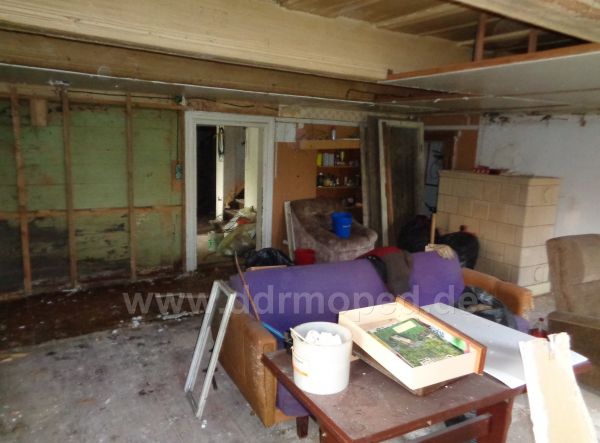

Die Zwischenwand ist nun auch raus. Aus Brandschutzgründen musste die so oder so weg.

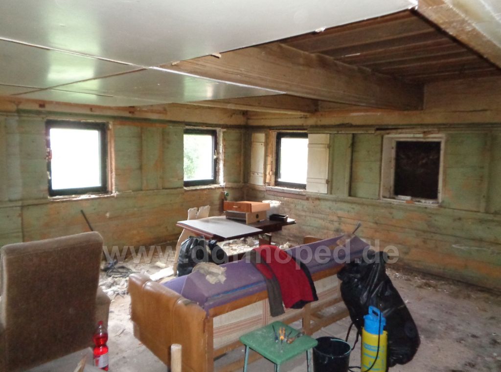

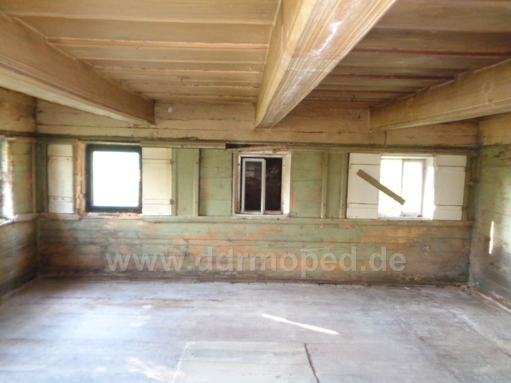

Die Blockstube ist nun sichtbar.
Leider fehlen 9 Fensterschieber und die Holzrahmen wurden für neuere Fenster völlig zerstört und bei 7 Schieber wurde ein Streifen mit der Kettensäge raus geschnitten cry.gif

Muss ne spezielle Sachsen Edition sein .... die sind mir in Mecklenburg noch nich untergekommen hmm.gif

Nee, das ist allgemein so, ich finde das immer und immer wieder.

Die Dosen konnte man auch ohne Bezugsschein kaufen, die waren halt noch zulässig und gab es noch neu.

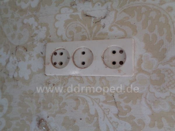

Die Steckdosen sind keine Ost- Dosen. Hinten stand Made in Germany darauf. laugh.gif

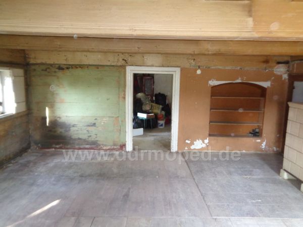

Die Blockstube ist aber nun bis auf den Grund entkernt.
Sachswolf
Geschrieben am: 29.05.2018, 08:17
Beiträge: 2128
Mitgliedsnummer.: 6871
Mitglied seit: 10.10.2013
Diese Holzmauer links ist oft in Blockstube weggefault. Hier hat sie in diesen Haus gut überlebt.

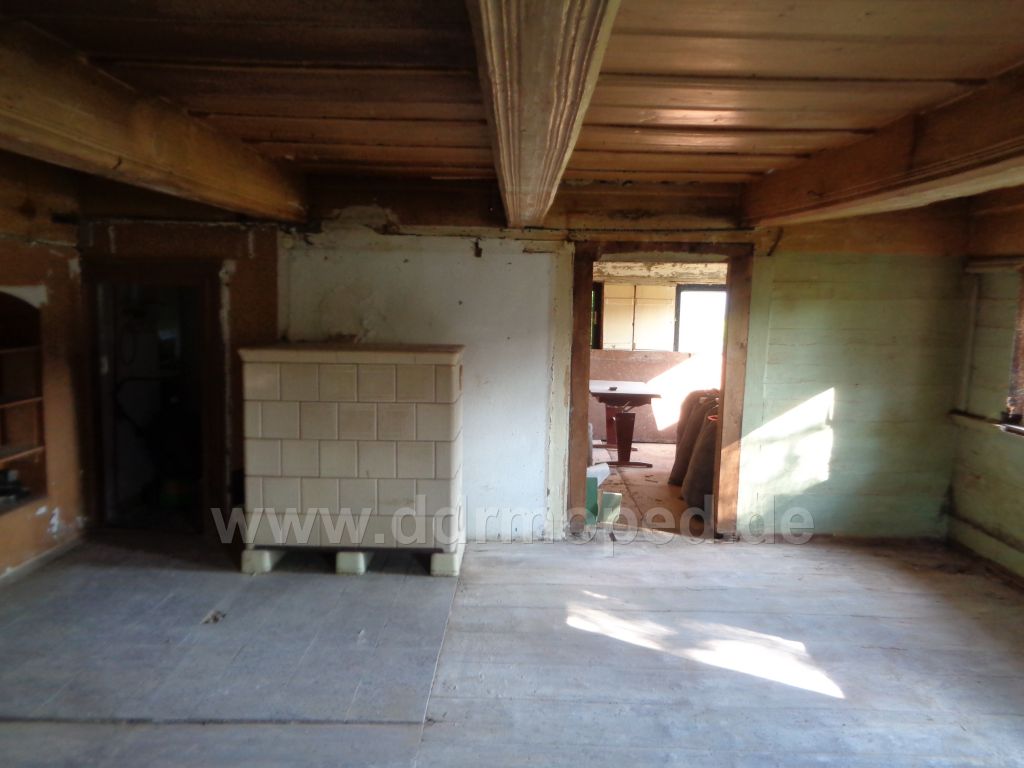

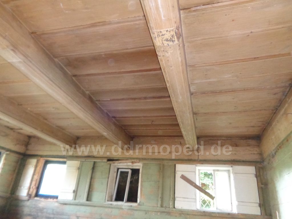

Die Blockstube ist mit den obersten Balken komplett geschlossen. Oft hat man den Balken zersägt, um einen neunen Schornstein einbauen zu können. Bei mir hat man den Schlot mit etwas Abstand neu eingebaut und somit ist die Umlaufende Verbindung erhalten geblieben.
Sachswolf
Geschrieben am: 29.05.2018, 08:23
Beiträge: 2128

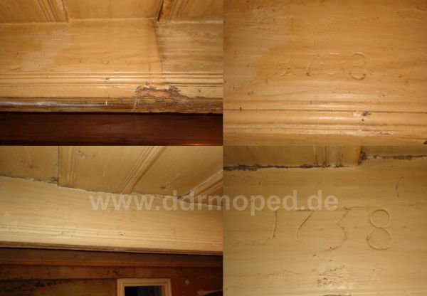

Hier haben wir auch bei 2 Balken die Jahreszahl eingeschnitzt. Laut Stiftung Umgebinde ist das was bisher einmaliges, was bisher gefunden wurde.

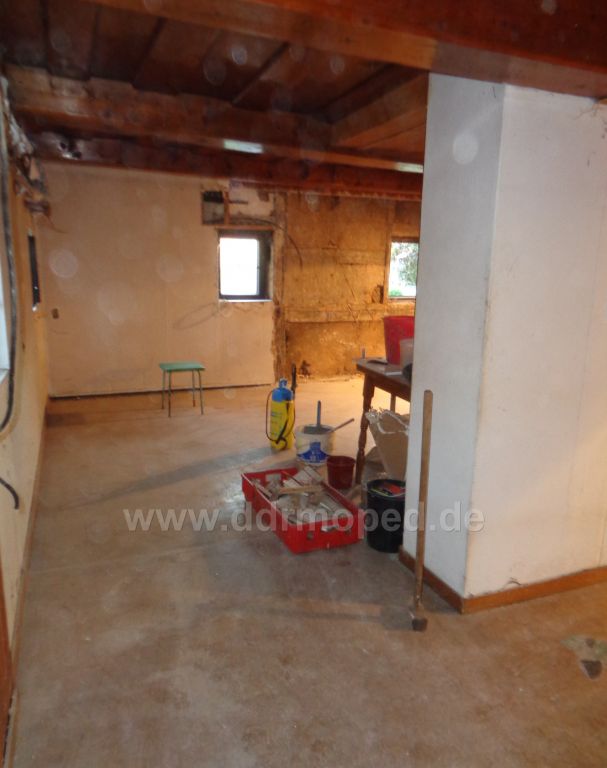

Die dreckigste arbeit kam noch in diesen Raum. Zuerst musste ich angenagelte Gibsplatten und später den alte Kalkputz auf Schilfmatte zu entfernen. Da bekommt man eine Raucherlunge, wenn man nicht gut durchlüftet. smile.gif

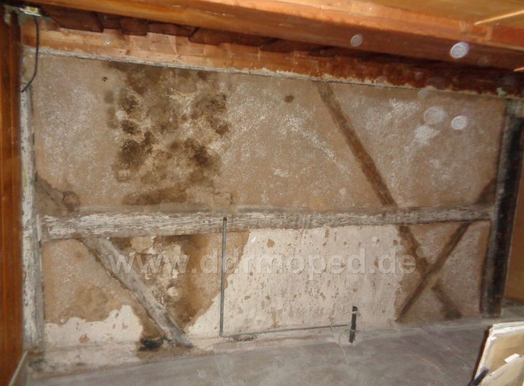

Das Ergebnis kann sich aber blicken lassen. Ich habe Ein Fachwerk mit 2 Bauchriegeln und Versteifungsstreben die im unteren Fach ein Kreuz bilden und wahrscheinlich auch früher den Bogen vom Umgebinde endete. Die Bauart nennt man Geschossbauweise.
Dazu gibt es hier eine Lektüre http://bamme.name/p1/bau.htm
Im Bild sieht man diese Flecke an der Wand. Das sind die Überreste einer sogenannten Lehmesse. leider habe ich kein passendes Anschauungsmaterial gefunden.
