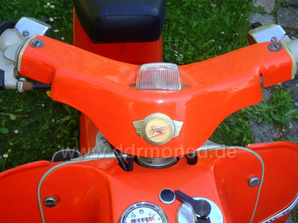

Simson-Logo

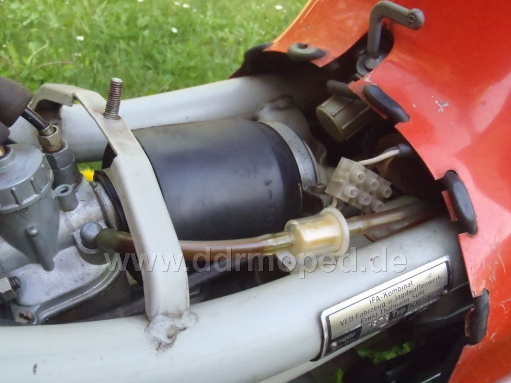

Stimmt der Startvergaser so oder fehlt da eine Kontermutter?

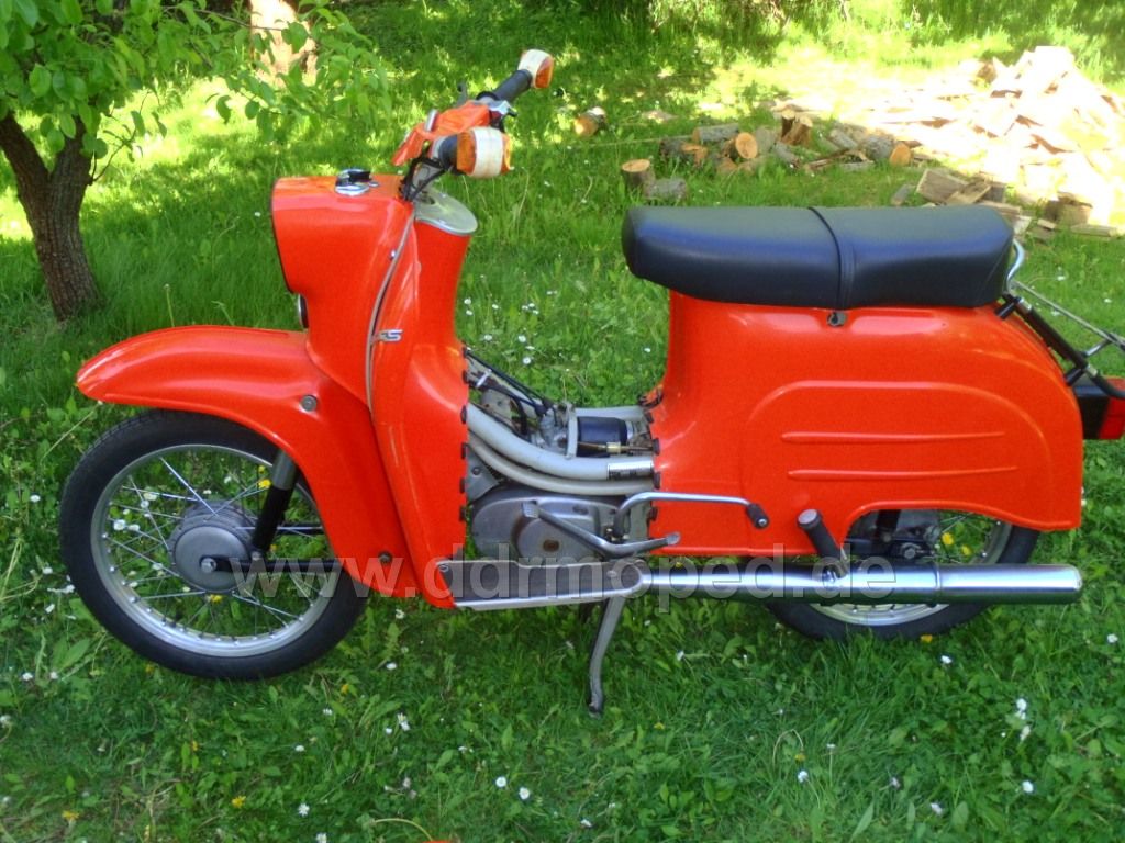

Seitenansicht

Also der Auspuff passt ca. 74 gab es die Umstellung von spitz auf stumpf, ich habe selber eine 77iger S und diese hat noch den eckigen Slusia Spiegel dran.

2. Das Emblem scheint mir passend

5. Auspuff passt, wie Tom schon schrieb etwa 74 umgestellt

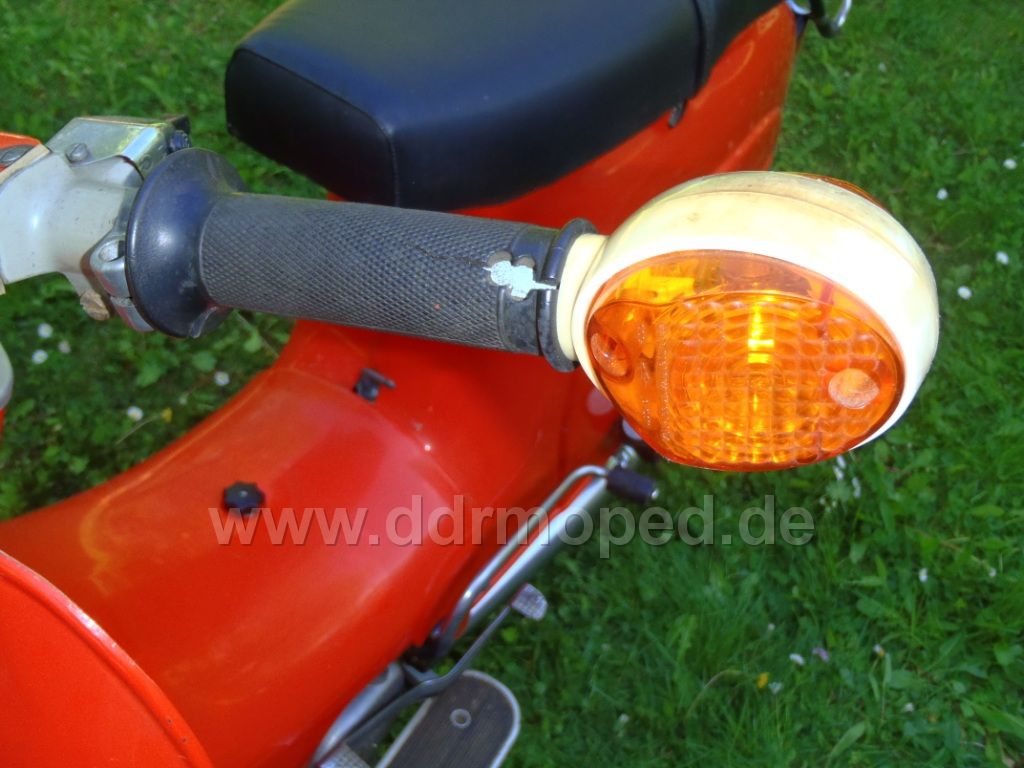

Für den S50-Spiegel gibt es eine extra Klemme, die momentan auch montiert ist (siehe Foto)

Der Spritfilter ist vermutlich erst nach der Wende rein gekommen, aber einer der wenigen Dinge, die ich noch akzeptieren würde.

Das ist eine originale DDR- Fahrradspiegelschelle.
Geschrieben am: 10.05.2018, 05:58
Der Slusia mit Plastegehäuse wird zudem zwischen Griffgummi und Blinker montiert.
Wenn man den Griffgummi betrachtet, muss ja auch schon mal einer dranrumgefummelt haben.

Hi Tom, die Umstellung erfolgte bereits 1972.

Das Lenkeremblem ist hier noch gold, wurde laut Werksinformation ab April 1978 nur noch in silber geliefert.

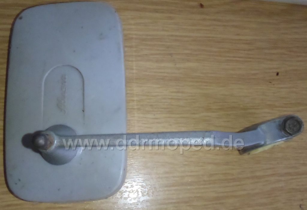

Ist das der richtige Spiegel?

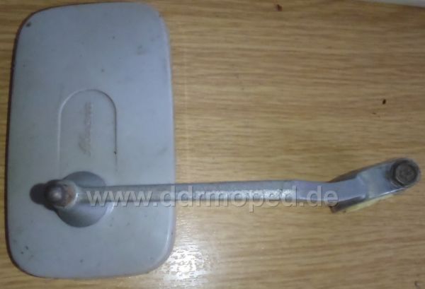

Spiegelrückseite

Danke Ulf. Schade, wäre interessant gewesen, wann die EZ war.
