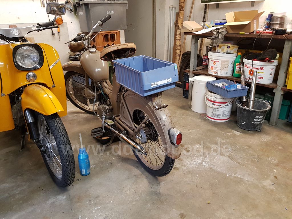

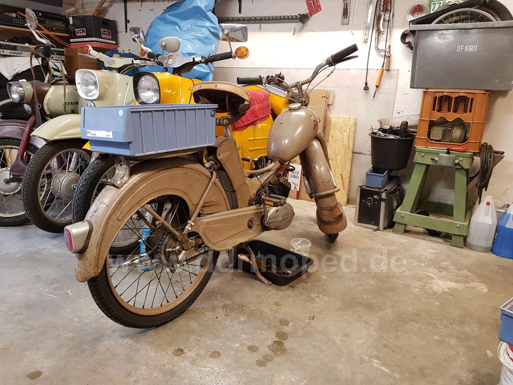

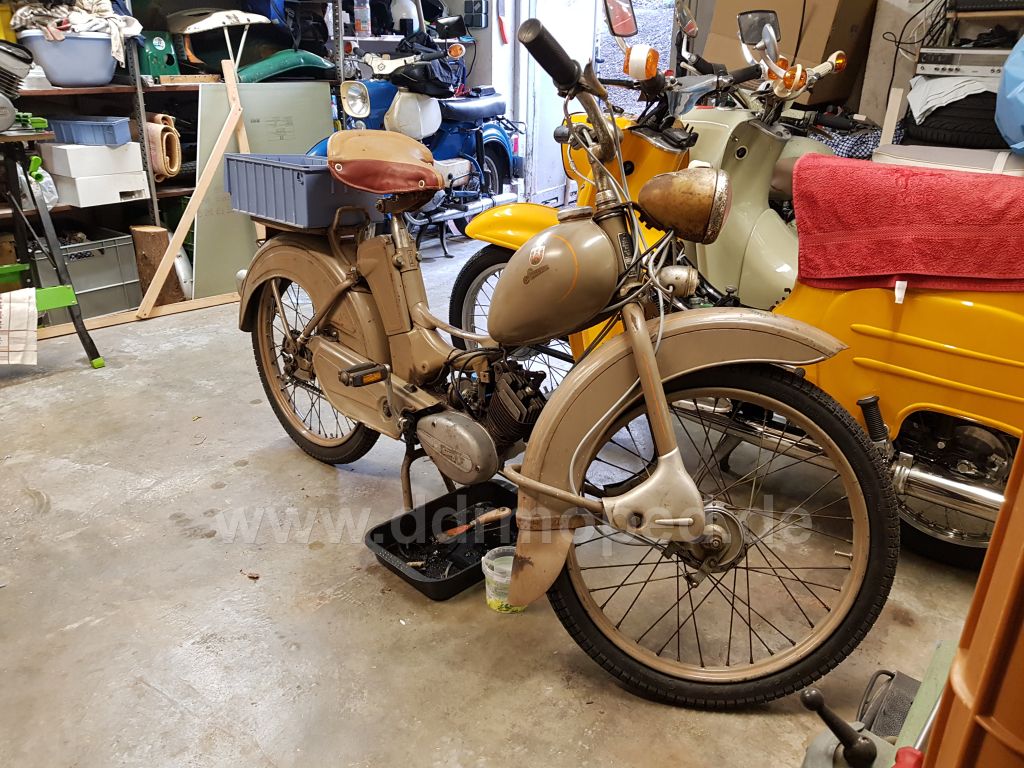

Hier ging es dann auch ein bisschen weiter.
Alle Seilzüge wurden getauscht, es gab einen neuen Kabelbaum, die Simmerringe sind neu, Auspuff, Zündung, Kette, Benzinhahn und ein Haufen Kleinteile kamen auch neu.
Die ersten Lebenszeichen hat er auch schon von sich gegeben.
Ich muss nur noch den Schwimmer tauschen und etwas Luft auf die Reifen geben, dann kann ich eine Proberunde wagen.
Den Kettenschutz hab ich erstmal zurechtgebogen und so gut es geht befestigt. Auf dem Gepäckträger hab ich eine Kiste befestigt.
Mfg Jan

Die Probefahrt war erfolgreich. Nur die Kiste stört dann doch ein wenig...
mfg Jan

Geschrieben am: 29.03.2019, 19:10
QUOTE (jan_avr @ 29.03.2019, 20:02)
mfg Jan
Wenn Kiste, dann was zeitgenössisches aus Holz bspw.
