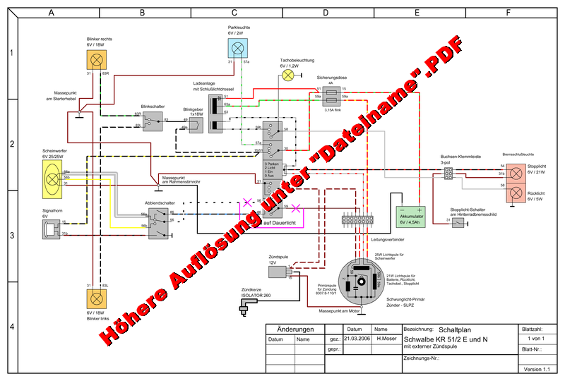

Hier(klick) gibts auch einen schönen Schaltplan für die Schwalbe mit Originalfarben, einfach mal abchecken, wenn was nicht stimmt.
hmm.gif Eine Frage noch, wie hast du denn deinen Sohn erzogen, wenn der nichtmal ne Schwalbe reparieren kann laugh.gif ?
PS: Zum Schaltplan: Interessant wär noch zu wissen was für eine 2er Schwalbe du hast, da gabs ne N, E und L, der Schaltplan oben ist nur für die N und E-Modelle.

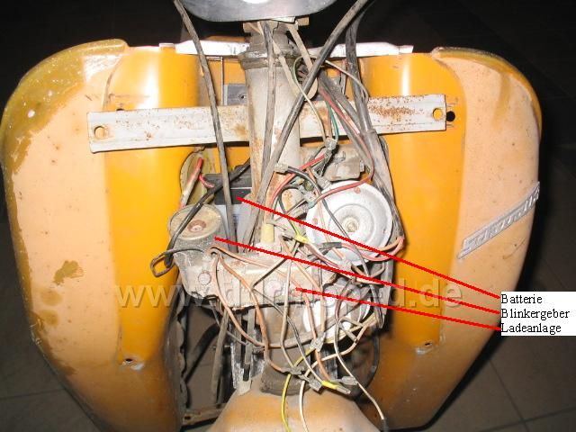

Hier nochmal als Bild wo du ran solltest. Nicht schön aber selten =)
Gruß Marcel

hmm.gif Christian, du gibst mir Rätsel auf hmm.gif Seit wann läd denn die Scheinwerferspule, die Batterie? blink.gif
Die Scheinwerferspule ist eine Spule mit 25W die nur fürs vordere Licht zuständig ist. Der Strom für die Batterie kommt aus der Rücklichtspule.
PS: Ich denke unten auf der Zeichnung ists gut zu erkennen
