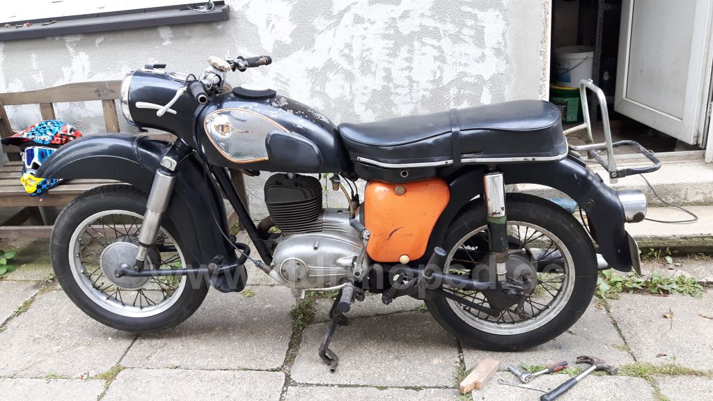

Hallo an Alle.
Ich habe mir eine ES 175/1 Bj. 1962 gekauft. _clap_1.gif
Sie ist technisch von einem alten MZ Mechaniker überholt worden. Nun habe ich das Problem, dass sie mir ausgeht wenn sie warm ist und ich z.B. langsam in Schrittgeschwindigkeit (oder langsamer) auf mein Grundstück tucker. Ich bekomme sie dann auch erstmal nicht mehr an. dry.gif Wenn ich es nach 10 min erneut probiere läuft sie wieder wie ein Bienchen.
Danke schonmal im voraus
