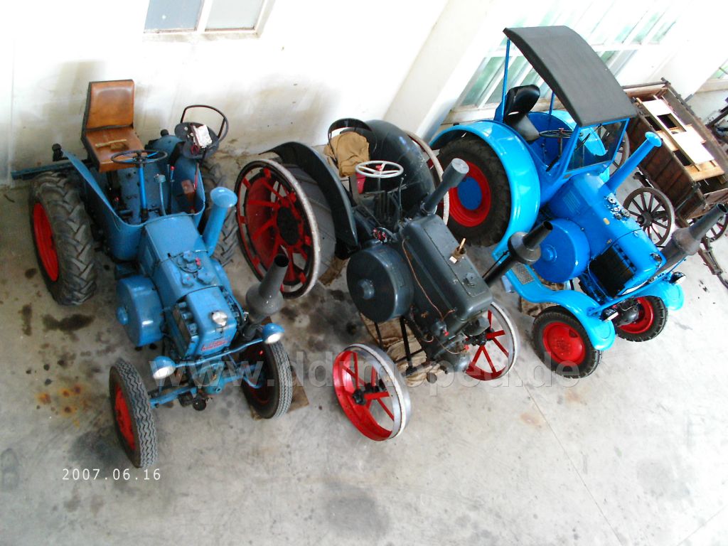

Mal ne dumme Frage...
Aber was ist das für ein rundes Ding (also das große zylindrische) auf der rechten Motorseite von jedem? hmm.gif _uhm.gif
Mfg Ludwig

@Ludwig! Das ist Schwungrad.Grüsse piotr.
Lanz Bulldogs haben einen liegenden Zylinder, und demzufolge eine querliegende Kurbelwelle. Links und rechts sind dann die Schwungmassen dran, welche von einer Blechabdeckung geschützt werden.
mfG Christoph

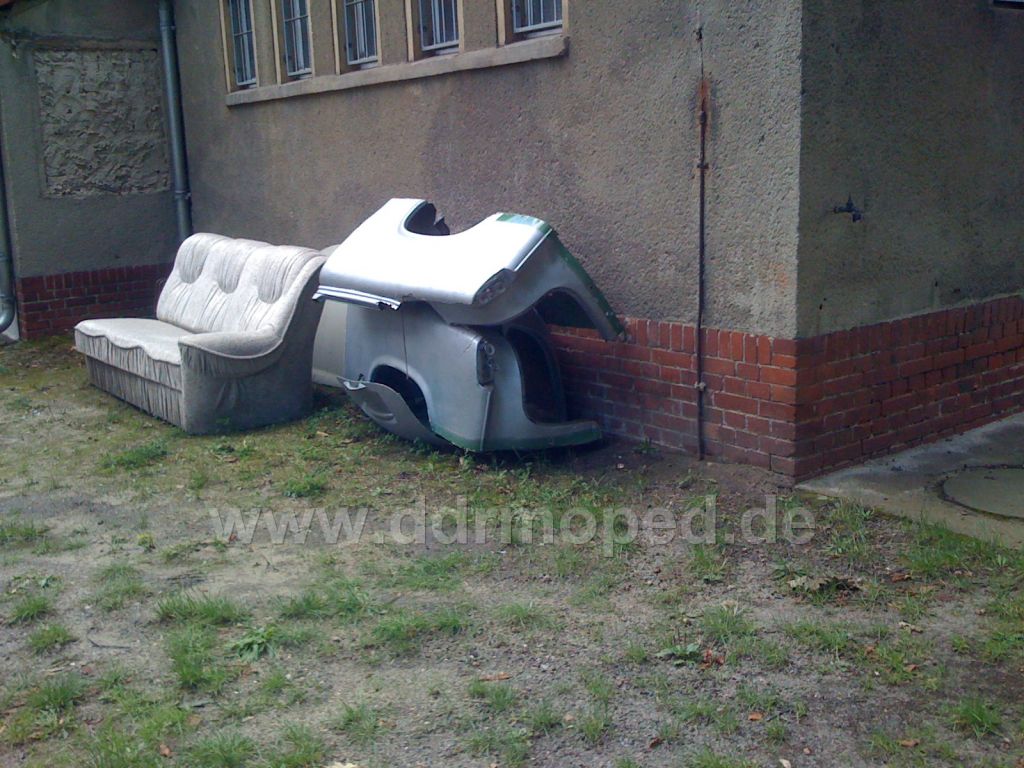

Hier, bei mir um die Ecke...

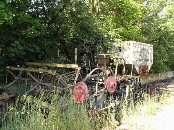

Geschrieben am: 08.08.2009, 21:09
QUOTE (Star73 @ 18.06.2008, 21:31)
Möchte ihn einer haben? Er fliegt sonst in den Schrott (wie vieles andere bei uns auch noch...)

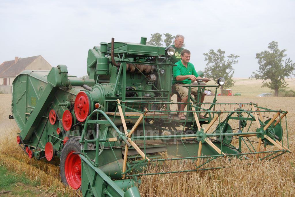

Also ER ist NICHT auf dem Schrott gelandet, sondern ein beherztes Schrauberteam aus der Umgebung fasste sich ein Herz!!! blink.gif _clap_1.gif thumbsup.gif thumbsup.gif
Der wurde nach Weihnachten 2008 angefangen zu zerschneiden, Jan. 09 war das Schneidwerk komplett ab, zersägt, brauchbare Motorteile abmontiert, und dann sollten ihn die ewigen Mähdrescherjagdgründe erwarten.
Und zur riesengroßen Sensation hatte er heute Premiere! Der Motor ist komplett neu, das ganze Blechkram, alle Lager, das Dreschwerk, eine komplette "GR" (bzw. mehr noch...).
Ihr könnts glauben oder nicht, aber man hätte vor Freude fast Tränen in den AUgen haben können rolleyes.gif ...
mfG Christoph
Ich liebe alte Landwirtschaftstechnik.Hätte ich den Platz hätte ich längst einen Famulus.

Super tolle Geschichte................schön,daß es unter vielen Maulhelden auch noch paar Macher gibt in Elan!!! Super,super,super!!!!gefällt mir. So sehen kommende Generationen wie die Feldarbeit früher war am realen Objekt. Tja und vielleicht spielt er ja mal in einem Film mit.....??
Wie heißt der denn nun genau???Wo hergestellt und Baujahr????
Auf jedem Dorffest oder Erntedankfest eine tolle Dekoration.
Nun muß er aber ein Carport oder Scheune bekommen.......
Gruß Axel

Ist ein Nachbau des Sowjetischen S4.
Bj 1956
E 175
VEB Werk Weimar
4 Zylinder Horch Dieselmotor mit 60 Ps
Gerald
Grüße Gerald
Geschrieben am: 09.08.2009, 10:28
Naja... ganz ein hundertprozentiger Nachbau des "Stalinez 4" ist es nicht. Der S4 hatte nen Sechszylinder-Benzinmotor mit Tank unterm Kornbunker und ein 4m-Schneidwerk mit Holzhaspel und Strohsammelwagen.
Der E175 (der im Übrigen eine Weiterentwicklung des E173 ist) hat einen Vierzylinder Diesel mit Tank überm Motor, ein 3m-Schneidewerk mit Stahlhaspel und keinen Strohsammelwagen.
Zum S4 (der heute eine absolute Seltenheit ist!) sowie auch zum E17x habe ich jeweils Betriebsanleitungen, Ersatzteillisten, Bilder, usw. Der S4 kam 1952 in die DDR und nur ausgewählte Traktoristen durften ihn fahren. Den E173 gibts seit 1957, den E175 (wie der auf dem Foto) seit 1960.
mfG Christoph
