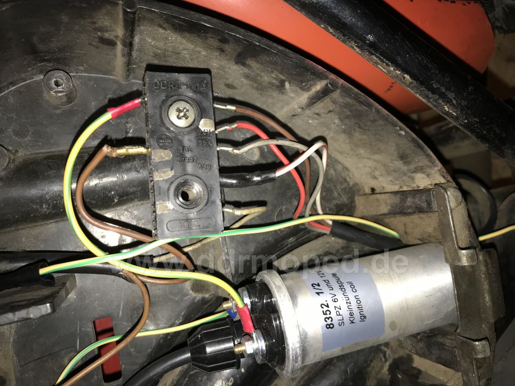

Ich hänge mal ein Bild von der Zündspule mit dran.

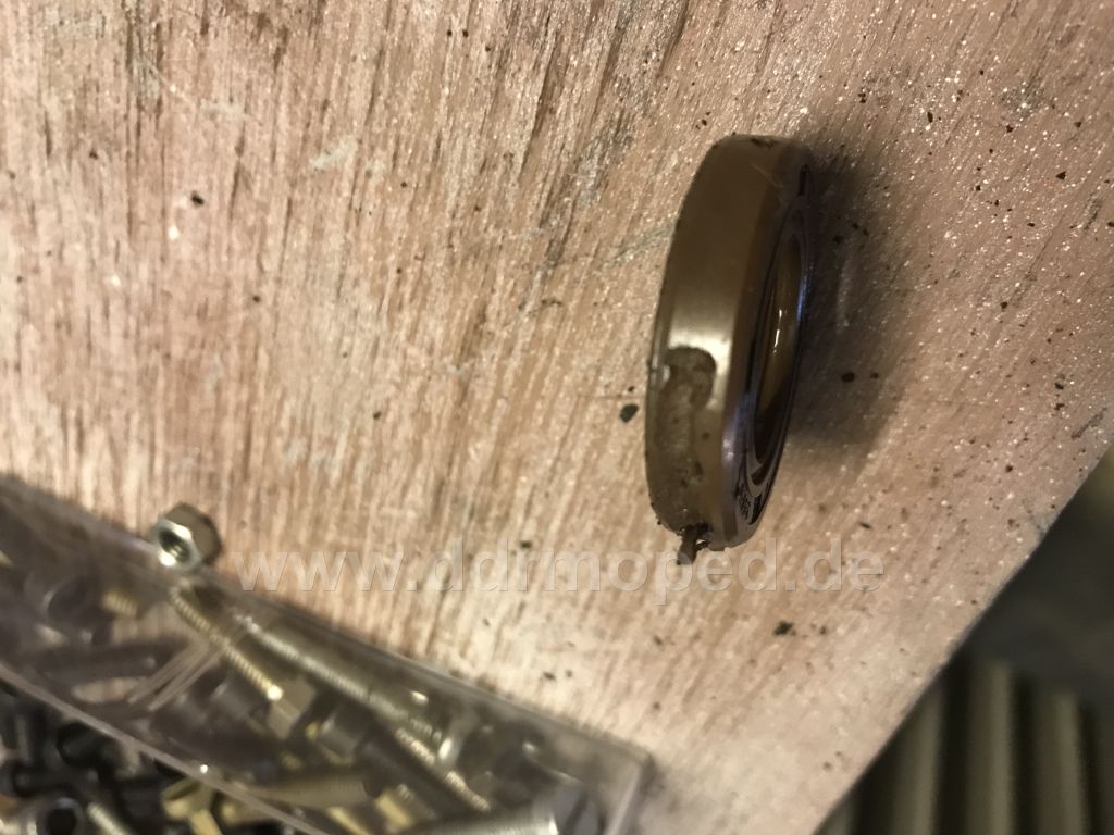

Wegen nen Bild vom Wellendichtring muss ich morgen mal schauen ob der noch da ist.
Gut, dass es wieder funktioniert.

Die Elektrik war nur provisorisch zum testen ob es überhaupt läuft 🤣
Nun läuft sie endlich top top
Hier noch ein Bild von dem Dichtring

Danke.
Der Dichtring sieht wirklich seltsam aus, als ob er irgendwo hängen geblieben und gedreht wurde? _uhm.gif

Würde ich auch so sagen, oder halt beim Einbau zu grob vorgegangen.
Naja die Hauptsache ist für mich das der Fehler endlich gefunden ist. _clap_1.gif
Und an dieser Stelle auch noch herzlichen Dank an alle die bei der Fehlersuche mitgewirkt haben thumbsup.gif

Und was war jetzt der Grund? Der Wellendichtring?

Richtig, nur der Wellendichtring war schuld
