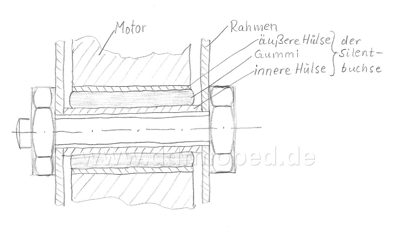

Für zusätzliche Scheiben ist eigentlich im Rahmen gar kein Platz.
Wenn das Rohr in der Silentbuchse aber zu kurz ist, dass der Motor nicht frei schwingen kann, dann lieber den Platz im Rahmen mit den Scheiben füllen.
Auf der Skizze siehst Du, wie es eigentlich aussehen muss:
