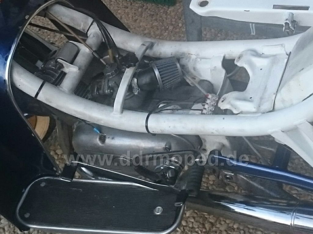

Ich bin seit kurzem Besitzer einer Schwalbe, die vom Vorbesitzer teilweise neu aufgebaut wurde.
Leider nicht alles originalgetreu, was mich allerdings nicht so störte, wollte einfach eine Schwalbe in
"gutem" Zustand. Leider konnte bzw kann ich vom Vorbesitzer keine Infos mehr einholen.
Daher jetzt meine Frage an euch.
Könnt ihr mir bei der Motoridentifizierung helfen?
Kurz gesagt will ich mir einen neuen Vergaser zulegen, der auch zu meiner Schwalbe, bzw zum verbauten Motor passt.
Meine KR51 (Bj 1967, Fahrgestellnummer 333001) hat einen 4-Gang Motor mit größerem Krümmer und Sportluftfilter verbaut.
Sie läuft nicht wirklich sauber mit dem aktuell verbauten 16N1-5 Vergaser.
Bekomme sie einfach nicht wirklich eingestellt.
Jetzt möchte ich mir einen neuen Vergaser zulegen und weiß nicht genau welchen.
Vll könntet ihr mir hier weiterhelfen und sagen um welchen Motor es sich handelt, damit ich den richtigen Vergaser finden kann.

Den alten Schwalbe Motor gab es nie mit 4 Gang. Wenn du wirklich 4 Gänge hast ist es vom Sperber oder Habicht. Kein schlechter Tausch! thumbsup.gif
Da sich der Vorbesitzer so schön beim basteln ausgelassen hat würde ich erstmal den Kopf abschrauben und gucken welcher Zylinder verbaut wurde. Sind es die originalen 50ccm kann du gleich den dicken Krümmer abbauen und den nervigen Sportluftfilter in die Mülltonne werfen.
Dann mußt du den originalen Ansaugdämpfer wieder nachrüsten. Und da wird es erst richtig lustig:

Einspruch!!
Wenn das eine KR51 Bj. 67 ist, dann kann man hier den Luftberuhigungskasten gar nicht anbauen! Dies war erst ab 68 bei der KR51/1 möglich.
Wenn der 4 Gang Motor drin bleiben soll, dann muss man sich eine andere Lösung überlegen.

Der dicke Krümmer macht beim Standart Zylinder gar keinen Sinn. Auch nicht beim 70er. Damit verschlechterst du dich eher.
Und mit den tollen Tuning Luftfilter ist es auch so eine Sache. Die Standart Sachen laufen mit den originalen Anbauteilen am besten, ist einfach so.
Und deshalb würde ich (auch aus Erfahrung) da ansetzen wollen.
Dann kümmerst du dich erstmal um den Schwimmerstand vom Vergaser, ob alles richtig bedüst ist, sauber und nicht zerstört ist. Mit der Teillastnadel kannst du auch experimentieren.
Und mal gucken welchen Zündung verbaut ist und ggf. richtig einstellen.
Da würde ich ansetzen, eh ich sinnlos neue Vergaser kaufe.

Der 16N1-6 gehört an die Ansauganlage des Habichts. In der Schwalbe sinnvoll wird es nur mit der Ansauganlage der KR51/1 und dem Vergaser 16N1-5 oder 16N3-11, wie er in eben diese KR51/1 hineingehört.
Der Zylinder des Habichtmotors M54/11 ist ja identisch mit dem des M53/1 (bzw. /11) der KR51/1, deswegen passt das dann so - und nur so.

Die Ansauganlage der KR51/1 passt schlicht und ergreifend bei der KR51 nicht. Der Rahmen ist anders gearbeitet, weshalb eine Nachrüstung NICHT möglich ist. Das wurde so auch bereits 1968 vom Werk kommuniziert.
Es ist beim Umbau auf den neuen Zylinder nur folgende vom Werk vorgegebene Variante möglich.
Kein Ansaugstutzen, der Vergaser wird direkt an den Zylinderflansch geschraubt und den T-Luftfilter für den BVF Vergaser.
So wie der Vergaser jetzt verbaut ist, kann der Motor normal nicht richtig laufen, denn der Vergaser steht viel zu schräg, deswegen ist auch der Ansaugflansch zu entfernen.
Wenn der 4-Gang Motor hier in der Schwalbe verbleiben soll, dann würde ich es mit dem Vergaser 16N1-6 in Verbindung mit dem T-Luftfilter versuchen. Es ist wahrscheinlich, dass noch Anpassungen der Bedüsung bzw. der Einstellung des Vergaser notwendig sind.
Krümmer und Auspuffanlage sollte auf alle Fälle original sein.

Also wenn der T-Luftfilter verbaut werden soll, dann würde ich eher zum 16N1-1 Tendieren, denn der 1-6ist eigentlich für den Luftfilter von Star/ Habicht gedacht und hat daher eine zu kleine Hauptdüse.
Mich würde interessieren ob da ein anderer Zylinder verbaut wurde, weil sonst würde sich doch keiner den Aufwand mit dem 32er Krümmer und dem Luftfilter machen.

Geschrieben am: 24.05.2018, 06:20
Beiträge: 4107
QUOTE (SimsonSammler1234 @ 23.05.2018, 19:17)
Hallo Jörg,
Einspruch ... wenn er einen Habicht Motor hat ( jedenfalls 4 Gang und Schwalbe Zylinder ) kann er den Ansaugstutzen nicht weglassen.
Ich weiß nicht welches Bild Du gesehen hast, aber für mich sieht das bis auf den "tollen " Luftfilter ganz normal aus.
