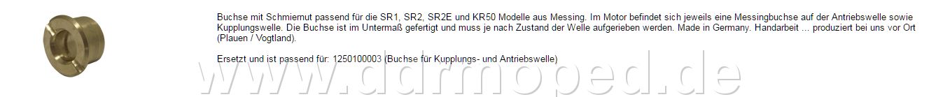

> Die Buchse(n) für Kupplungs- und Antriebswelle SR1, SR2, SR2E, KR50 (Messing)
Nach langem Suchen , habe ich tatsächlich einen Shop gefunden , welcher die noch anbietet:
"Handarbeit aus Plauen / Vogtland... Die Buchse ist im Untermaß gefertigt und muss je nach Zustand der Welle aufgerieben werden...".
Und hier liegt nun das Problem.
Mein Kumpel hat jetzt jemanden gefunden , welcher ihm die Buchsen aufreiben kann/würde , aber er bräuchte dazu eine Art von > Soll-Maß , was für mich als Laien bedeutet , so etwas wie eine Maßangabe um für ein gewisses zusätzliches Spiel der Welle zu sorgen , damit hinterher auch alles sauber laufen kann...?
Also vieleicht so etwas wie :
Wellenmaß+extra Zugabe xyz = optimales Aufriebmaß ?

Ich habe mal einen kleinen Screenshot der Buchse angehängt , damit klar ist ,
um welches Teil es geht. Leider fehlt mir das Wissen und ich drücke mich ja vieleicht technisch nicht sonderlich gut aus blink.gif

nimm das Maß deiner Welle und gib 5-10 Hundertstel dazu,
So hab ich bisher alle Rh50 gemacht.
