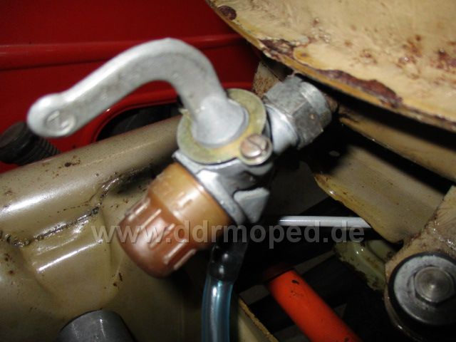

Geschrieben am: 06.06.2018, 14:10
QUOTE (mopedmichel @ 06.06.2018, 00:44)
Der Benzinhahn wird doch auch schon wieder ein Problemchen, so wie ich das sehe..
Naja, mal sehen. Kommt zeit, kommt Rat.
Der Benzinhahn an sich ist nichts besonderes. Nur das Küken ist nicht abgewinkelt, wie bei den späteren Modellen.
Der Grundkorpus ist gleich.
Naja und der Wassersack ist halt wie auf dem Bild, den gab es aber nicht nur 64.
Mfg Andi

Andi0105, ich glaube bei der Schwalbe auf deinem Benzinhahnbild ist die hintere Motoraufhängung rechts am Rahmen gerissen.
Geschrieben am: 06.06.2018, 16:24
Das hast du mir schon mal erzählt, es ist aber nicht so. Nach wie vor wink.gif

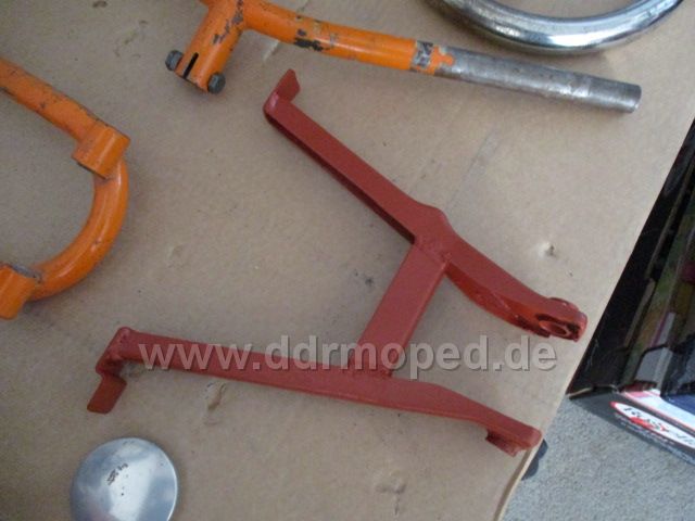

Motte 99
Geschrieben am: 07.06.2018, 12:16
Beiträge: 433
Mitgliedsnummer.: 3693
Mitglied seit: 02.08.2010
Also hier ein Foto von Spatz Ständer.
Motte 99
Geschrieben am: 07.06.2018, 12:30
Beiträge: 433
Foto
Geschrieben am: 07.06.2018, 15:25
Motte, an deinem Ständer fehlt der linke Fuß, aber ansonsten passt alles.
