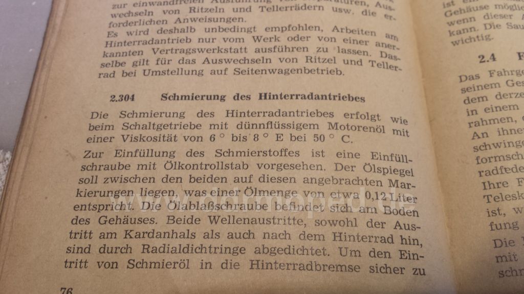

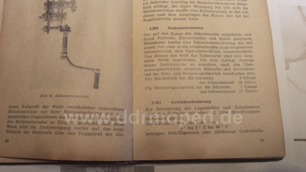

bäcker89
Geschrieben am: 19.06.2018, 08:23
Beiträge: 613
Mitgliedsnummer.: 4020
Mitglied seit: 23.11.2010
Ausgabe von 1956 (Sport AWO)
Redaktionsschluss 15. Februar 1956
bäcker89
Geschrieben am: 19.06.2018, 08:25
Beiträge: 613
Und da fürn Kardan, selbe Ausgabe

Aber das ist sowieso so ne Glaubensfrage mit dem Öl, also ich hab noch nie gehört, dass bei der AWO ein Getriebe oder Kardan wegen falschem Öl kaputt gegangen ist, beim Motor ist das widerrum was anderes hmm.gif
Aber so solche Öldiskussionen enden nie, weil jeder von seinem verwendeten Öl überzeugt ist.

Das ist richtig, das die Disskusionen warscheinlich endlos laufen...
Der Schaden war auch nicht auf den mech. Schaden gemünzt... siehe dazu auch mein Beitrag weiter oben. Die Scherstabilität ist auf das Öl bezogen in dem bei falschem Einsatz die Molekül Ketten zerstört werden können ( die kleinen Tiere die schmieren ).
Wo bei das Öl als solches ja nicht nur schmieren und kühlen soll.... es soll Material binden bzw. abtransportieren, vor Korrosion schützen und wirkt auch minimal feinabdichtend.
Ich suche meine BA raus... ist eine von der Touren AWO 51 oder 52. Ich möchte schwören das da was mit Getrieb Öl drin steht. Wobei ob da nun SAE Norm oder nach Engler Angabe zietiert wurden wieß ich nicht . Ich suche das Zeug raus.
Wobei ein Öl nach der BA Angabe 6-8 bei 50 °C einem SAE 80-85 W Getriebe Öl enstspricht
