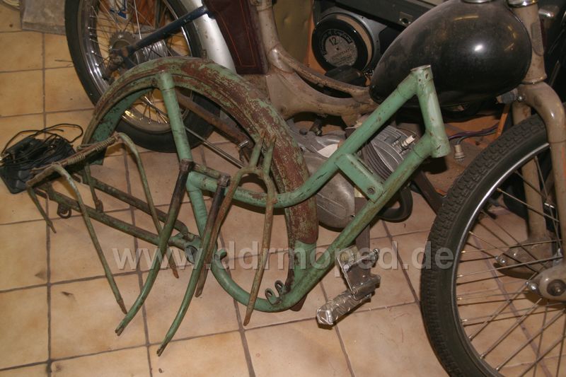

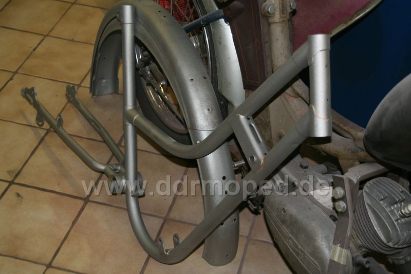

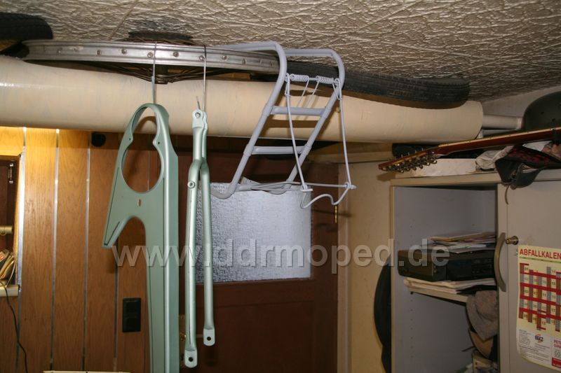

Das Foto von dem REX stammt noch vom Verkäufer. Dort hings an der Decke. Mittlerweile bin ich beim Aufarbeiten und die grossen Teile gehen zum Strahlen.
Den kleinen Mist mach ich selber und paar Sachen müssen in die Galvanik.
Gefahren im "Urzustand" bin ich schon und muss sagen als SR-Verwöhnter....naja rolleyes.gif biggrin.gif
Ich werd das Ding aufbaun komplett mit lack, Linierung und Forz und Feuerstein und dann weitersehn.
So steht der Haufen jetzt da und geht zum Strahlen.
Stefan

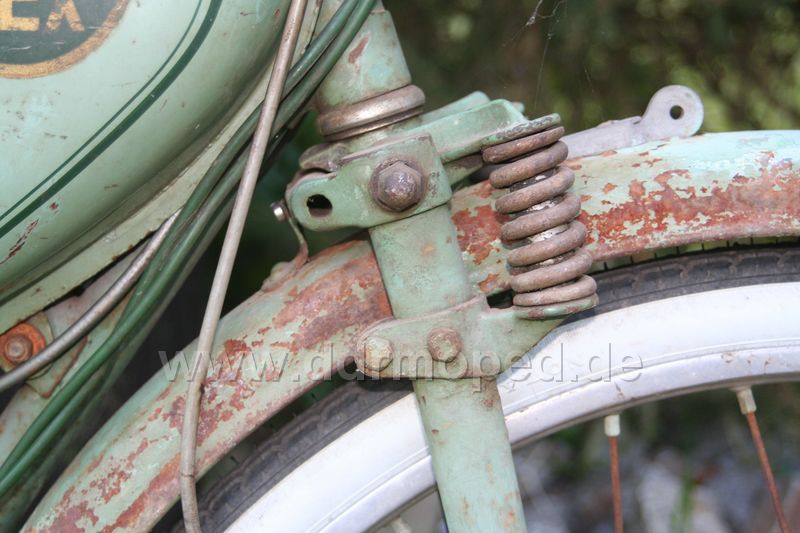

Geschrieben am: 20.03.2008, 17:53
Der Copper wartet immer noch, dafür sind die restlichen REX-Teile gestrahlt. Die sind auch vom Blech her ausgevorzüglich. Ich muss halt nun zumindest Grund draufbringen.
Die Kosten fürs (Edelstahlperlen) Strahlen für ein komplettes Fahrrad (rahmen, 2x Schutzblech, 2xKettenschutz, Gepäckträger; Gabel vorn, Gabelstütze hinten) waren übrigens 18,50!!! Und das vom Feinsten.

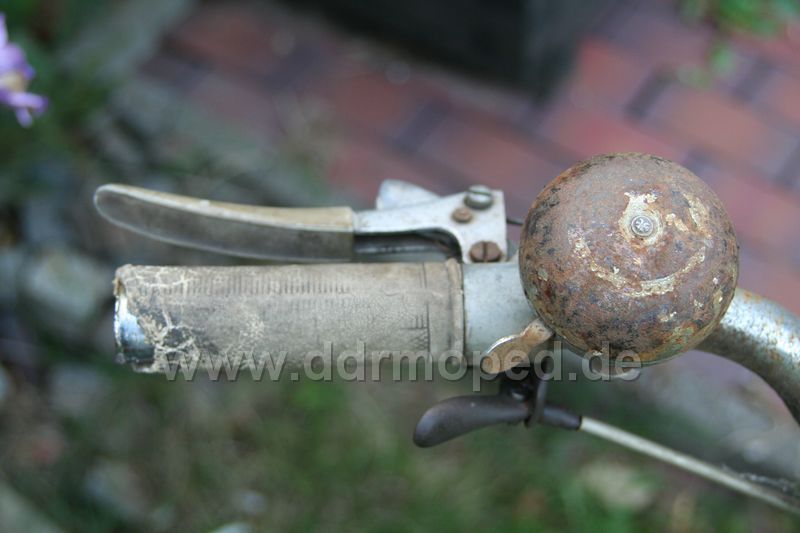

Und an dem Ding sind viele Teile, die auch an den SR-Typen sind!!! Die SR1-Griffarmaturen wurden (da bin ich nun fast 100%ig sicher) von Magura gefertigt. Beim REX sind es Andere, die Griffhebel sind aber völlig identisch.
Auf dem Foto der Gasdrehgriff. Dieser nicht als Wickelgriff wie SR, sondern mit Gleitstein a la Star, Schwalbe.

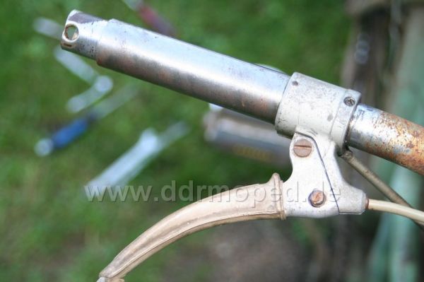

Geschrieben am: 21.03.2008, 18:30
Der Kupplungsgriff sieht ähnlich aus. Der Griffhebel ist ebenso identisch, hat nur eine Aussparung für die mechanische Arretierung "Kupplung gezogen". Unten drunter ist der Deko-Hebel.

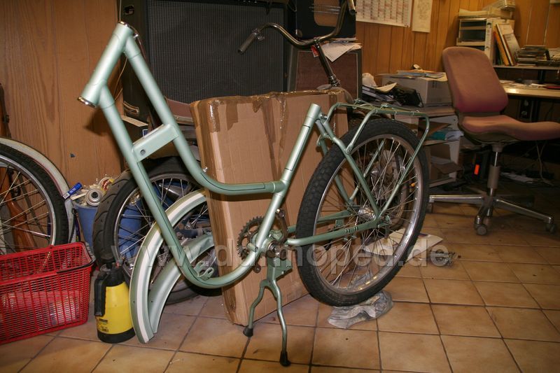

Geschrieben am: 14.04.2008, 18:26

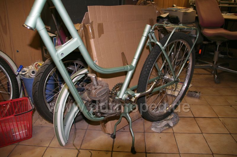

Einen separaten Aufbaufred werd ich nicht machen, ich missbrauche den hier rolleyes.gif
Wir kommen der Sache näher. Die Schutzbleche müssen noch liniert werden und Einiges ist auch noch in der Galvanik. Ich werde als nächstes den Motor reinhängen. Da wirds schön kopflastig und neigt zum nach vorne umfallen. laugh.gif
Geschrieben am: 15.04.2008, 22:04
