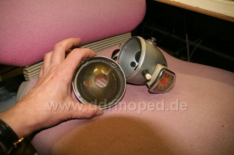

Zu der vorderen Lampe hab ich auch gleich die nächste Bitte: Ich selbst bin ja der Fahrradkenner garnicht. Die Lampe ist eine von Hella Bj.55> die trifft es also. Der VDO-Tacho linksrum ist absolut ok und geht, der Schalter (die Konstruktions ist ein Witz laugh.gif ) geht auch.....es fehlt der Träger der Glühlampe. _uhm.gif Wer weiss da was, das Loch ist 28mm. Hat wer? Wie sahs aus?

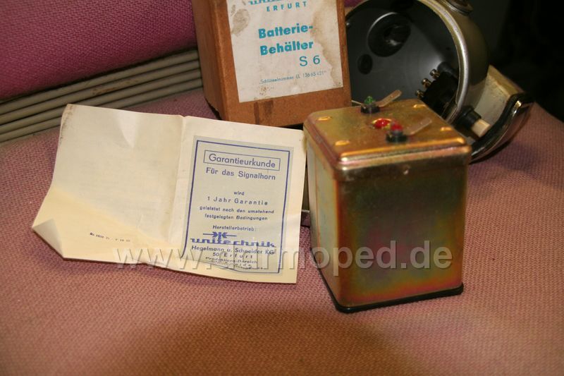

Und als Abschluss meiner ebi-Tour setz ich hier noch ein Foto rein, was eigentlich hier absolut nichts zu suchen hat. Den Tip dazu habe ich vom drehmomentigen. Es war "teuer" laugh.gif ist aber absolute Neuware (Batteriebehälter Spatz, dessen Garantie leider abgelaufen ist)

also sone glühbirnenhalterung hab ich nur fürs fahrrad, dein loch sieht aber wesentlich größer aus. ich denke du fragst am besten den heinz figerhut, oder du mußt improvisieren. _uhm.gif

es gibt keine spezielle Glühlampenhalterung. Für die Mopeds muß eine Glühlampe 6V15W mit Sockel P26s verwendet werden. Die Glühlampe hat einen intergrierten Blechkragen.

ich danke Dir, aber ich bezweifle, dass die REX-Lichtspule diese Leistung ermeckert. Ich habe in allen meinen Unterlagen gewühlt, aber über die elektrische Leistung nirgends was gefunden.
Ich werd mal versuchen, so eine Lampe mit diesem Sockel zu beschaffen.

Norbert, diese Lampen müsste es im gut sortierten Fahrzeugladen geben. Diese Lampenmodelle werden bis heute bei verschiedensten (West-) Mofas und Roller noch verwendet...

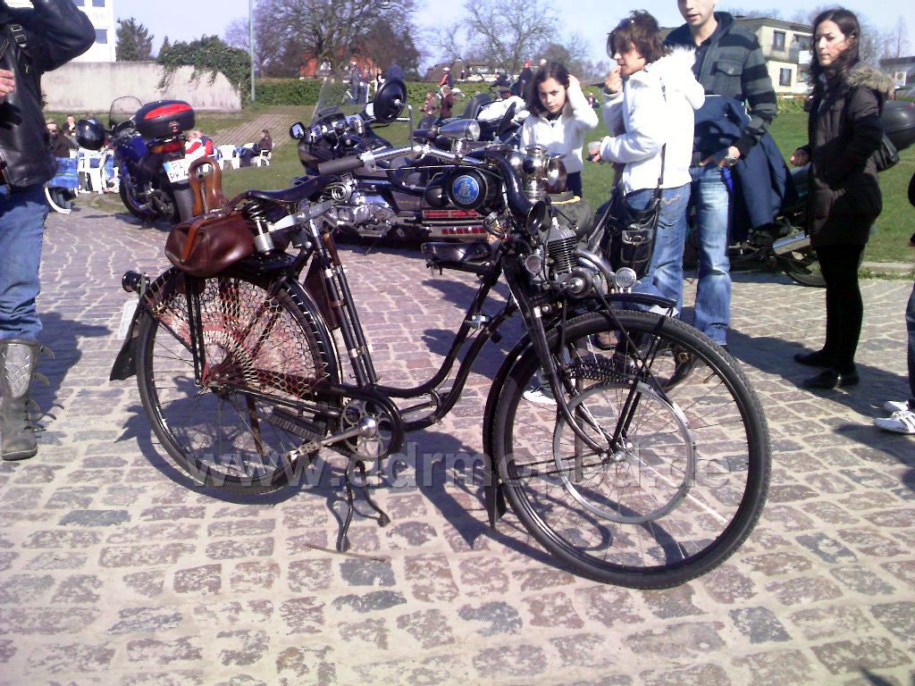

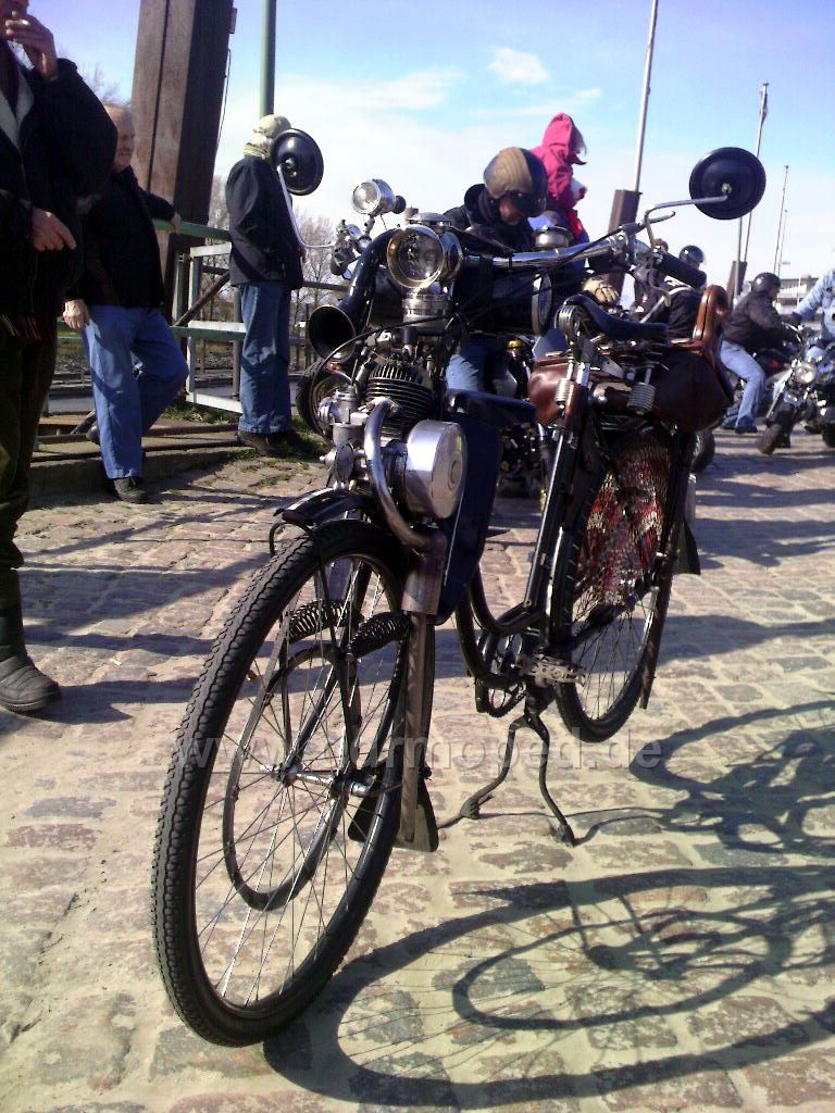

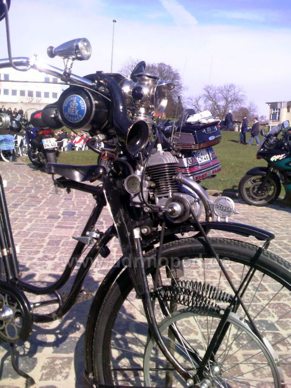

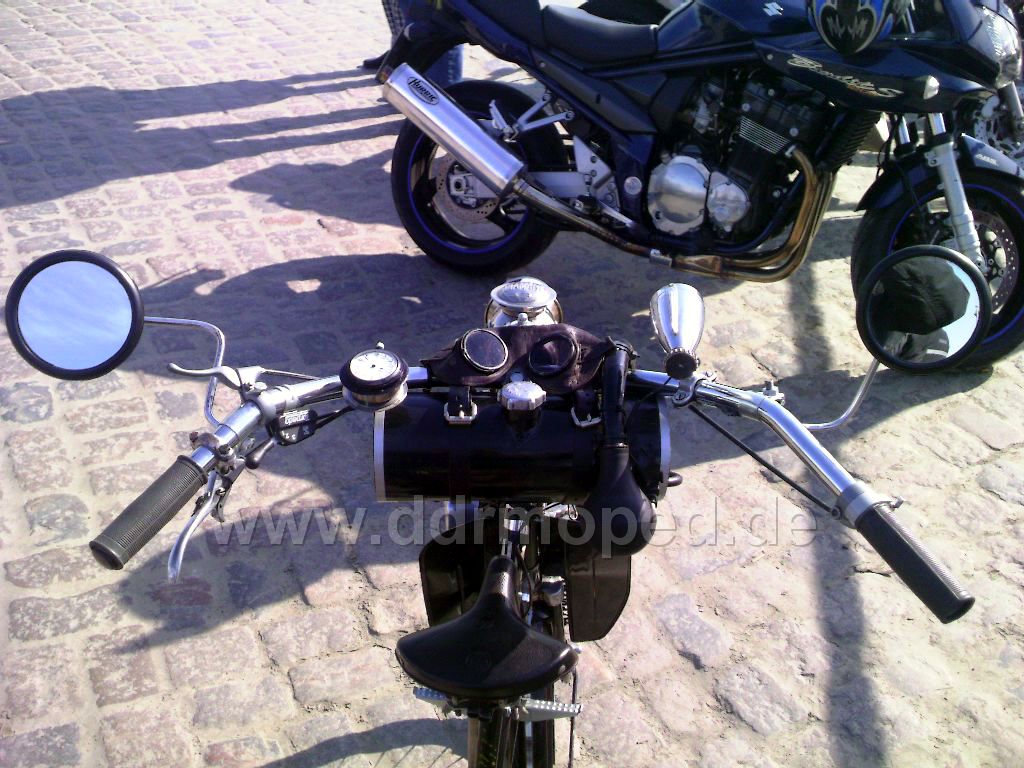

Habe gerade Bilder vom Kumpel (Ex-Rostocker) bekommen, er war Ende März bei uns unten an der Elbe und hat sich dort wegen eines erstaunlichen Fahrrad-Mo-Krads mit der Rex am Riemen gerissen, ähm: mit der Kamera Bilder gemacht... rolleyes.gif
Bernd
P.S.: Nicht alles original (wie die Ruhla-Uhr am Lenker) - aber alles schön anzusehen, much fun!
