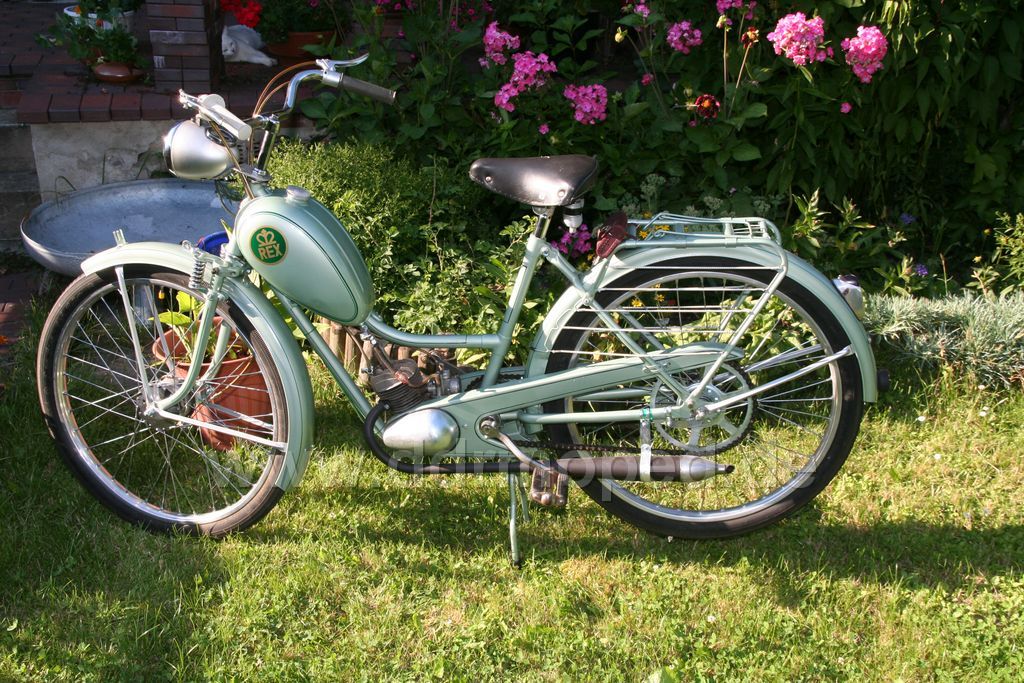

Geschrieben am: 28.07.2008, 17:13
Eigentlich hab ich mich in den Fred hier schamlos eingeklinkt, aber was solls cool.gif
Rex Luxus fertig!!
Bis auf einige Details, die aber sukzessive kommen müssen (z.B. suche ich noch den Mofasattel aus der Zeit Denfeld Wittkopp am liebsten Brüninghaus und den Auspuff) ist das Ding fertig. Morgen Probefahrt.
Am meisten ärgert mich der (trotz goodwill) etwas verdrehte Tankaufkleber. Der war orginal genau senkrecht.
Zu guter Letzt hatte mich der Gaszug noch halb um den Verstand gebracht laugh.gif Es ist kein Wickelgriff a la SR, sondern mit Gleitstein ähnlich Star. Nur, das in dem Maguragriff für ein überstehendes Ende des Seils absolut kein Platz ist. Das war Fummelei, da man nur am Vergaser eine Verstellmöglichkeit von ca 5mm hat.
