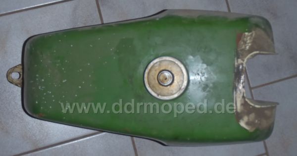

Hallo zusammen,
kann mir jemand sagen bei welchen Modellen und Baujahren der Habicht-/Sperber-Tank mit der kleiner Tankdeckelöffnung verbaut war?
Gruß Ulf

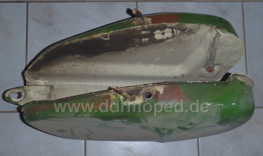

Meines Wissens nach ist der kleine Tankdeckel erst mit dem Habicht eingeführt worden, während der Sperber immer den großen hatte. Die ersten Habicht sind auch noch mit dem großen Deckel ausgerüstet worden, wann genau das geändert wurde kann ich nicht sagen.
Nur soviel dein Tank ist vom Habicht.
Mfg Nico

Tank ist Baujahr 74 da noch mit Überlauf. Den gab es 75 auch nicht mehr.

Danke für die Identifizierung.
Eigentlich müßte ich versuchen, ob sich der Originallack unter der "Individuallackierung" wieder hervorzaubern läßt.

höchstens bis 1. Quartal 1974!
Die Kammerverbindung ist an meinen beiden 100% originalen Habichten von März und August 1974 schon nicht mehr vorhanden.

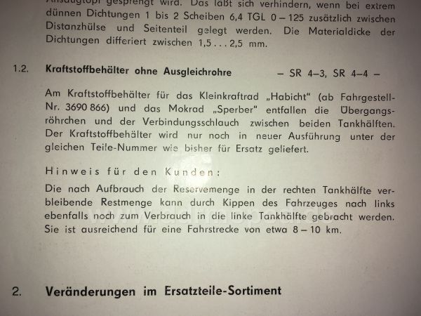

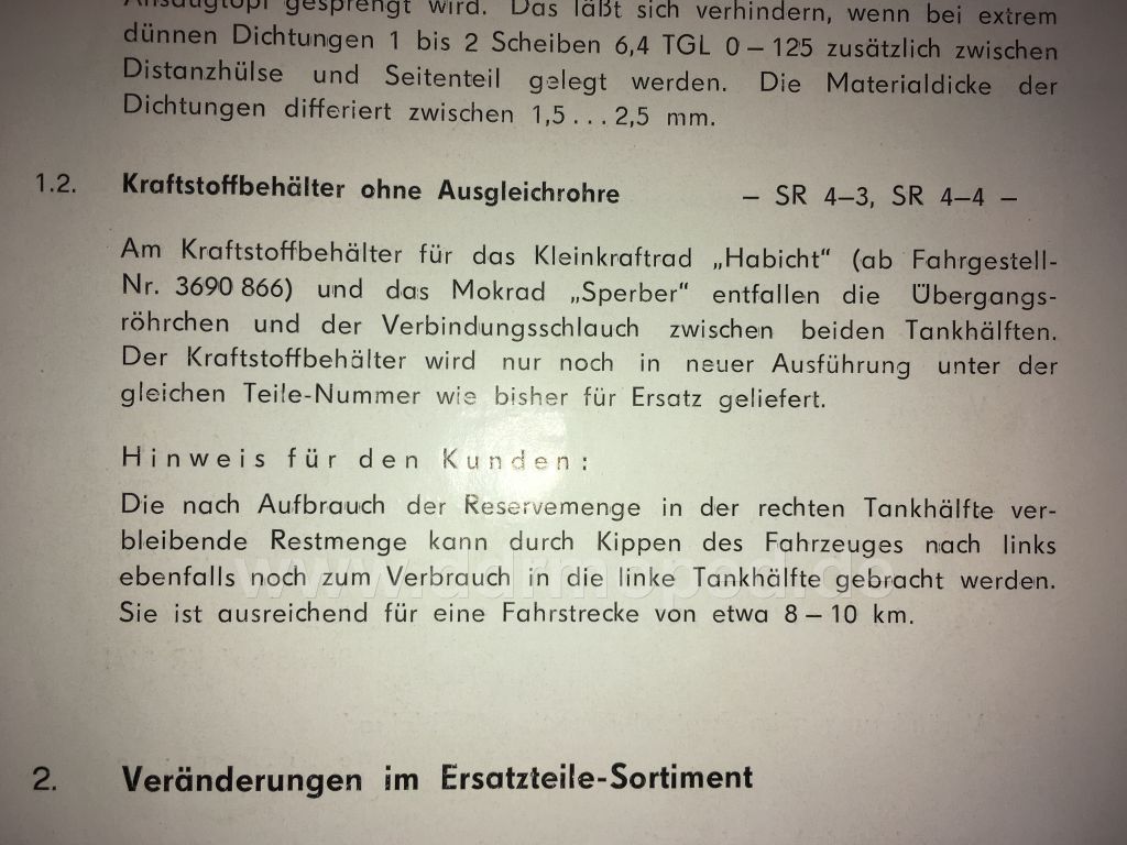

Hier die Information zur Umstellung, sogar mit Angabe der Rahmennummer wo die Änderung wirksam wurde. Die Mitteilung ist aus dem April 1974.

Laut meinen Kenntnissen beginnt das Produktionsjahr 1974 etwa mit der Rahmennummer 369017x. April erscheint mir dafür also zu spät.
Ist diese Information möglicherweise nachträglich erschienen?

Die Information ist im April bekannt gegeben worden. Wann zeitlich die Umstellung stattgefunden hat, geht aus der Information nicht hervor. Da sollte man sich die Rahmennummer zur Hilfe nehmen.
