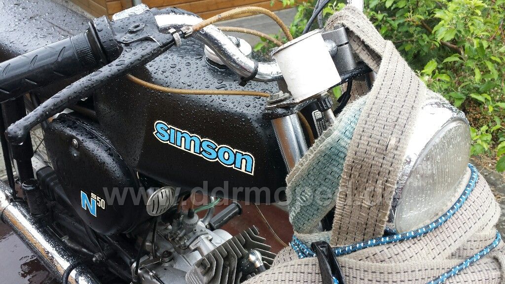

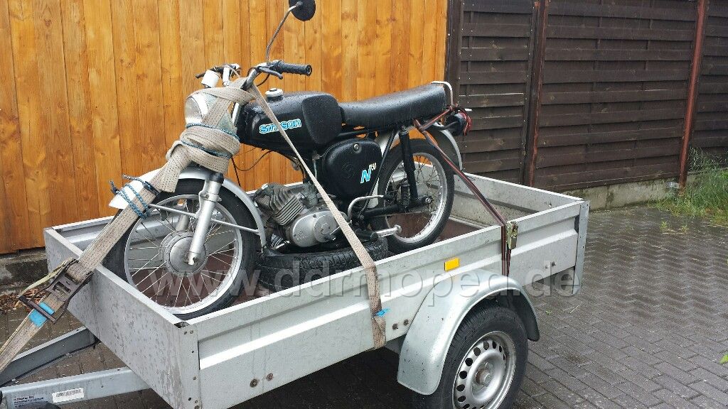

Gefunden habe ich diese hier, in schwarz matt übergesprüht und individueller Tachoabdeckung.

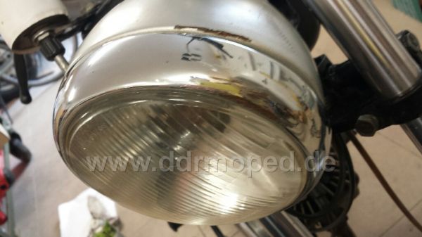

Der Scheinwerfer war vermutlich mal in einen kleinen Unfall verwickelt. Das Gehäuse ist etwas gestaucht und hat zwei Dellen. Der Chrom ist verkratzt.

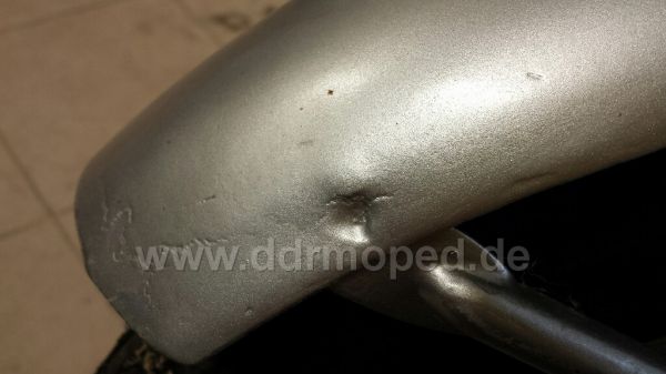

Das vordere Schutzbleche wurde wohl schon etwas häufiger ausgebessert. Zuerst dachte ich noch es hätte die originale Länge.

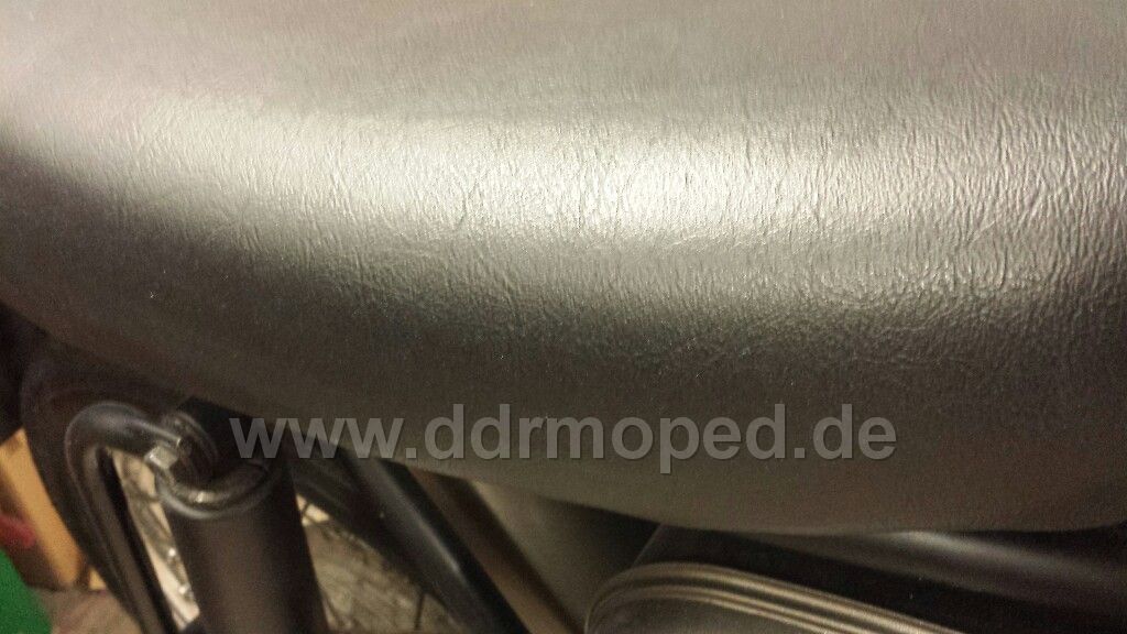

Z.B. , dass die Sitzbank in 75 stärker strukturiert war. Ich finde die schön.

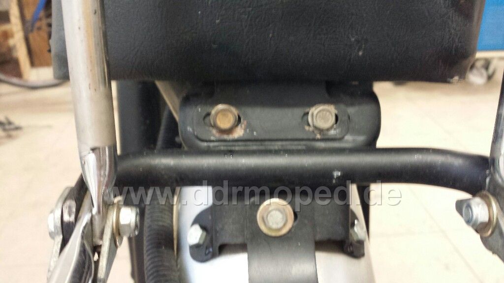

Auch wenn sie zwei Löcher hat.

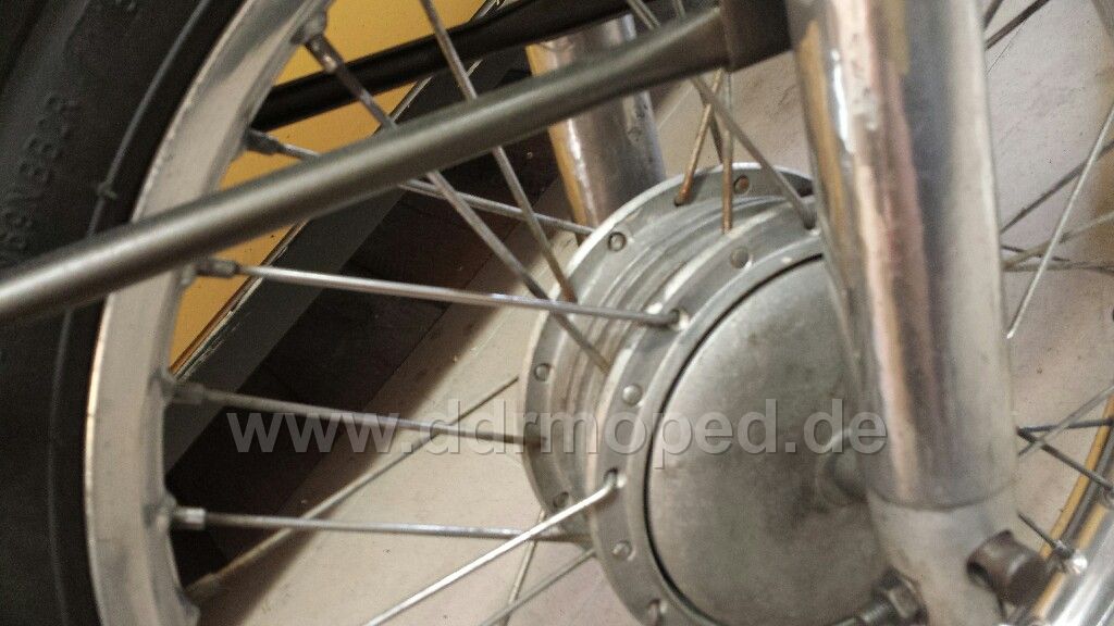

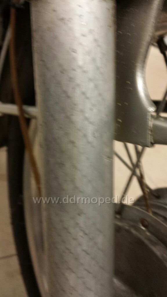

Die Telegabel hat in der Oberfläche eine Struktur, wie ein Gitternetz.
So etwas habe ich vorher noch nie gesehen. Ist das etwa auch baujahrspezifisch?

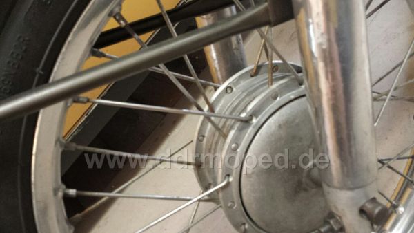

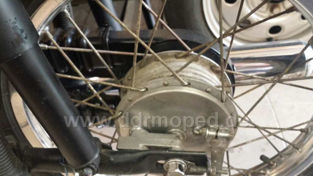

Noch etwas was ich hier erst gelesen habe : einfach gekreuzte Speichen gehören zum Baujahr.

Hinten ist es zweifach gekreuzt. Also wurde das Rad mal ausgetauscht.

Einige kleine Fehlteile, wie Brems und Kupplungsgriff.
Tachowelle in grau mit grauen Muttern, hinteres Rad.
Und die komischen Farben. Die Wabenstruktur der Tauchrohre, ist normal, auffällig wird sie aber erst nach dem polieren. Haben deine Standrohre Löcher für die entlüftung, oben?

Da fehlt ein Bild, auf dem man das Fahrzeug als gesamtes erkennt.

Sie fehlen ja nicht, sie sind nur falsch.

Du hast Recht. Ich hatte hier schon mal eines gepostet, aber das sieht man von hier ja nicht.

Ich kann keine Löcher finden.
