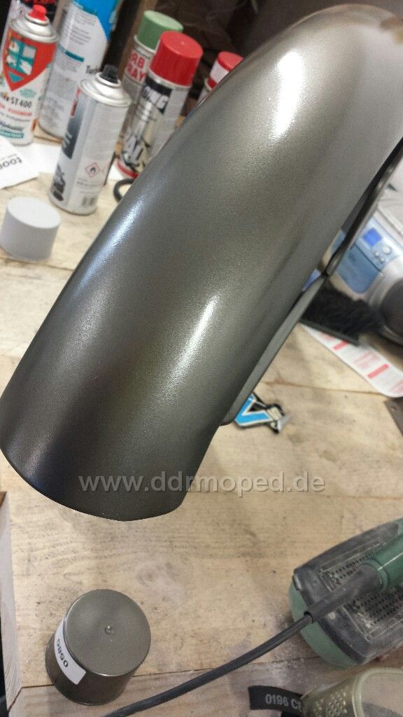

Farbe drauf, noch ohne Klarlack:
Die Dellen und Schweißpunkte sind nicht mehr zu sehen. Die Beule vorne links darf bleiben. Das Schutzblech scheint hier beim Schweißen im Werk mit der Schweißzange "verdreht" worden zu sein. Das ganze Teil ist eh kein Wunderwerk an Passgenauigkeit. So sitzt das eigentliche Schutzblech aussermittig auf diesem Bügel. Von den Befestigungsschrauben bis zur vorderen rechten bzw. linken Kante gibt es einen Längenunterschied von über einem Zentimeter. ohmy.gif

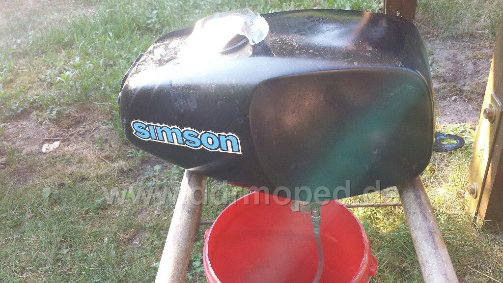

Und hier ist der Tank mit Zitronensäure befüllt. Die Bilder mit all den anderen Chemikalien im Tank sehen übrigens genauso aus.

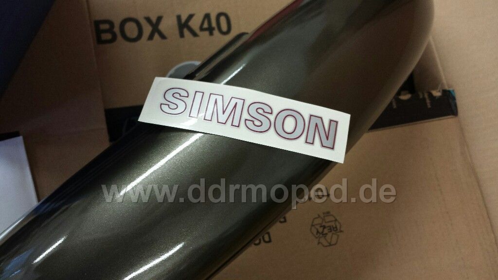

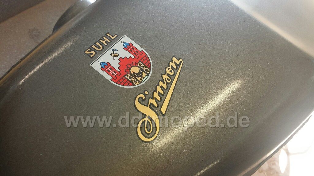

Klarlack drauf und diese Logos waren in der engeren Auswahl:
bredo
______________
Wir rasen nicht, wir fliegen tief.
bredo
Geschrieben am: 26.06.2018, 17:27
Beiträge: 100
Mitgliedsnummer.: 10069
Mitglied seit: 03.06.2018

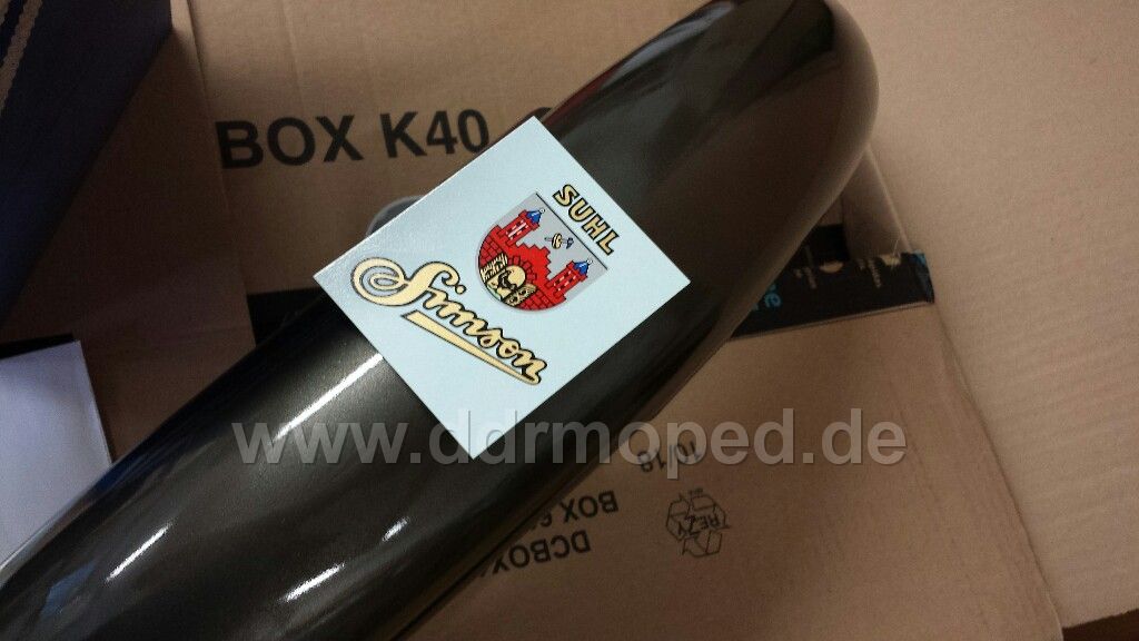

Oder Das.

Geschrieben am: 26.06.2018, 17:36
Wenn wir schon vom Original abweichen, dann doch bitte zweiteren Aufkleber.
Der Schriftzug auf dem ersten Bild sieht einfach nach nichts aus.
Mfg Andi

Geschrieben am: 26.06.2018, 18:48
Beiträge: 1457
Mitgliedsnummer.: 7560
Mitglied seit: 05.08.2014
Zweiteren
stay tuned - mfg m@ngo
Geschrieben am: 27.06.2018, 15:11
QUOTE (m@ngo @ 26.06.2018, 19:48)
Zweiteren
2 : 0 für Suhl laugh.gif
Mfg Andi

3:0 für Suhl
Und ich hab schon befürchtet allein für den Vorschlag vom Admin verwarnt zu werden. tongue.gif

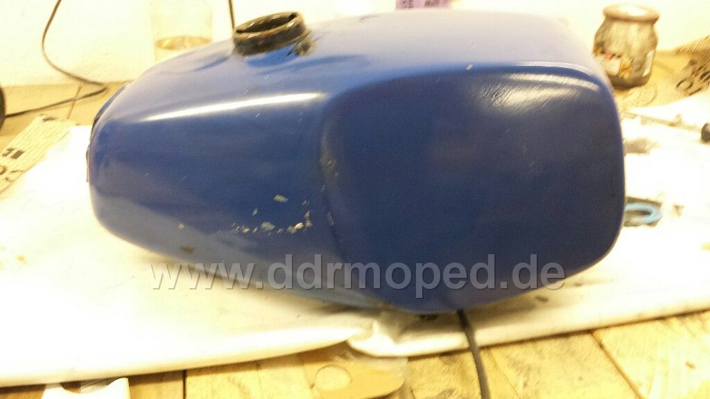

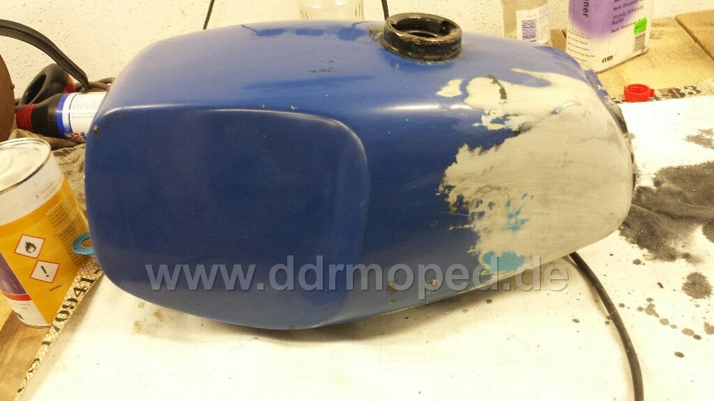

Chronologisch ist es ja hier schon lange nicht mehr, also noch ein paar Bilder vom Tank während der Bearbeitung.
Nach dem also Verdünnung, Aceton, Zitronensäure, Phosphorsäure und Harz durch den Tank gelaufen sind habe ich ihn mit Aceton von der schwarzen Sprühdosenfarbe befreit.
Das sah dann so aus:

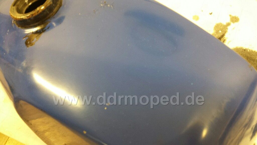

bredo
Geschrieben am: 28.06.2018, 19:46
Beiträge: 100
Das glänzt, wurde anscheinend gar nicht angeschiffen.
bredo
______________
bredo
Geschrieben am: 28.06.2018, 19:47
Beiträge: 100
Oder vielleicht doch?
bredo
______________
