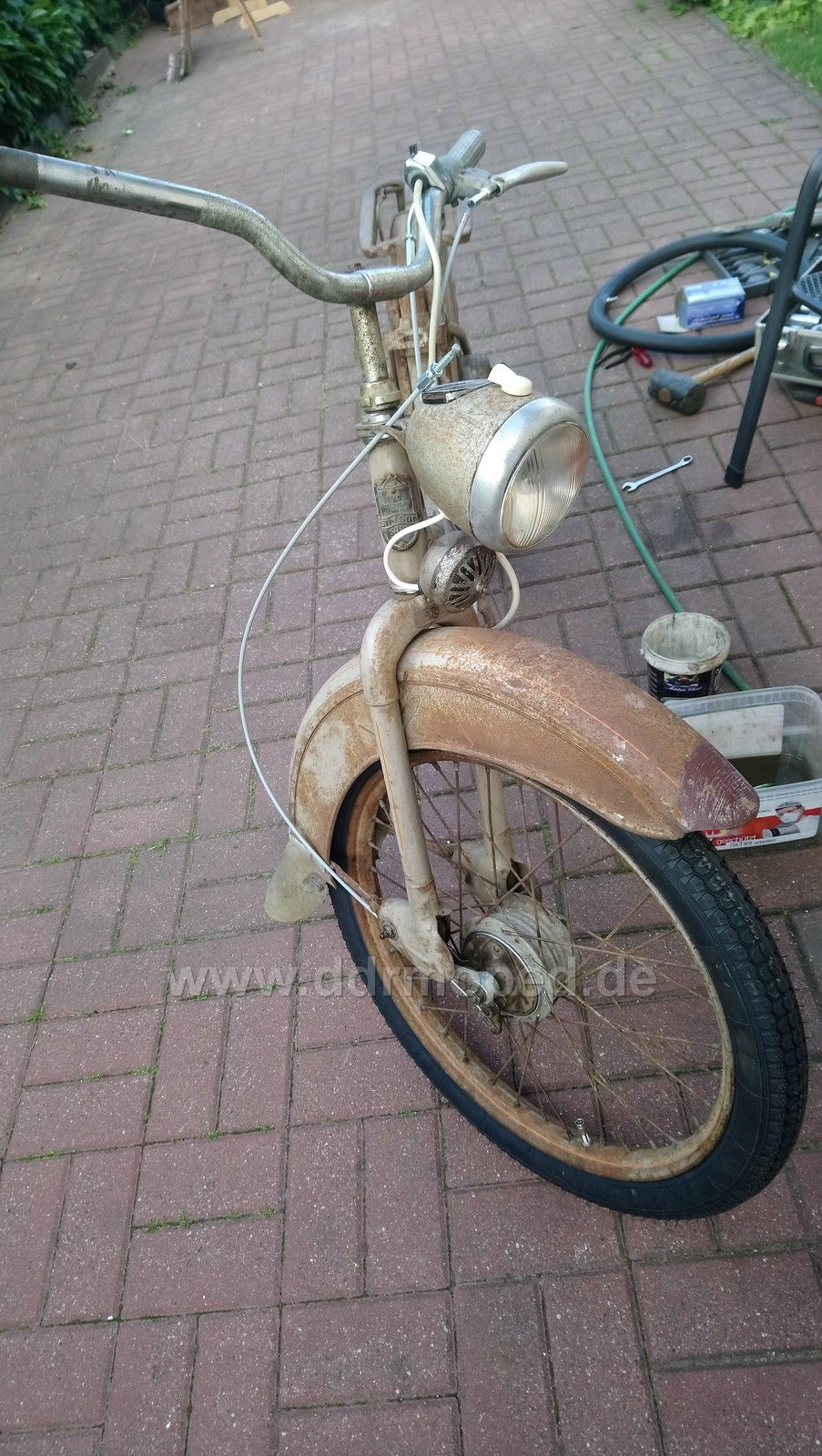

Hallo zusammen,
bin neu bei euch.
Habe etwas Rechtschreibprobleme und versuche alles möglichst sinnvoll und richtig zu Schreiben.
Normalerweise sind Trabant mein Hobby.
Jedoch wolte ich immer ein SR1 oder eine Schwalbe haben, daraus wurde nie was.
Die Kosten sind einfach zu viel bisher gewesen in meiner umgebung.

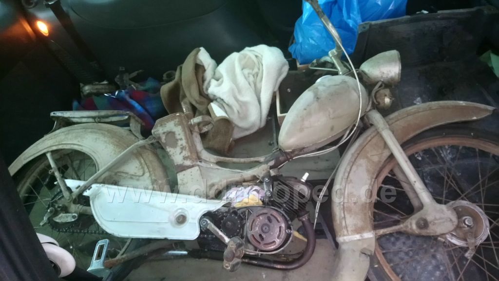

Durch zufall konnte ich diesen Scheunenfund Kaufen.
Nun möchte ich ihn wieder Fahrbar machen.
Die Patina bzw. das aussehen soll unverändert bleiben.

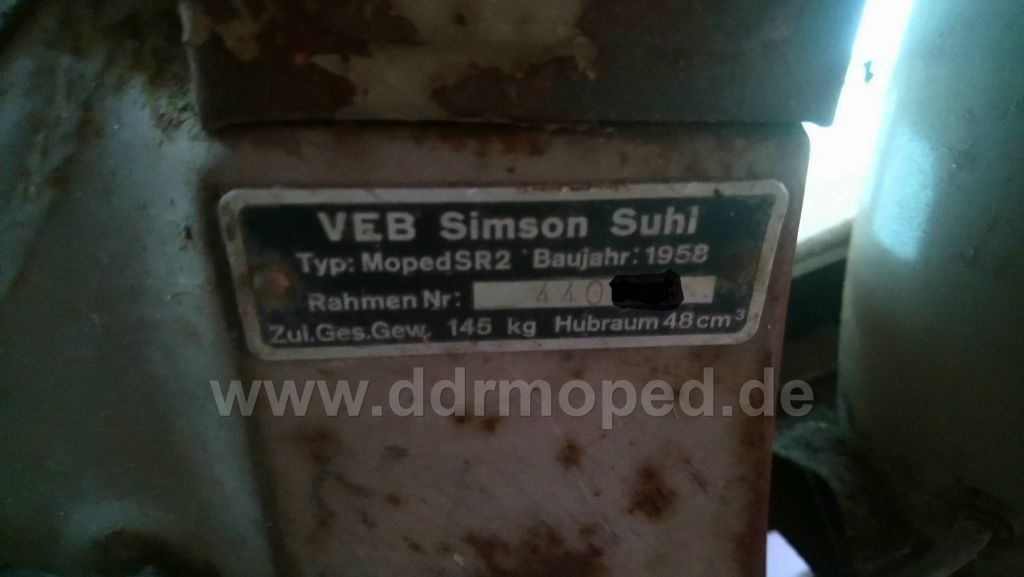

Einmal das Typenschild.
Die Nummer zeige ich noch nicht komplett.
Er soll sobald er auch Läuft und Angemeldet ist in die SR Liste mit aufgenommen werden.

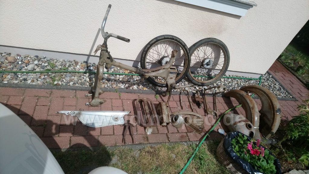

Der zusammenbau hat schon begonnen.
Einige Teile sind noch auf dem weg , die noch fehlen für den zusammenbau.
Motor wird nochmal interesant und kommt erst zum schluss dran.
Tank entrosten da weiß ich noch nicht wie, er ist nicht so stark verrostet hat aber schon einige brocken.
Er Richt auch noch nach DDR Sprit.

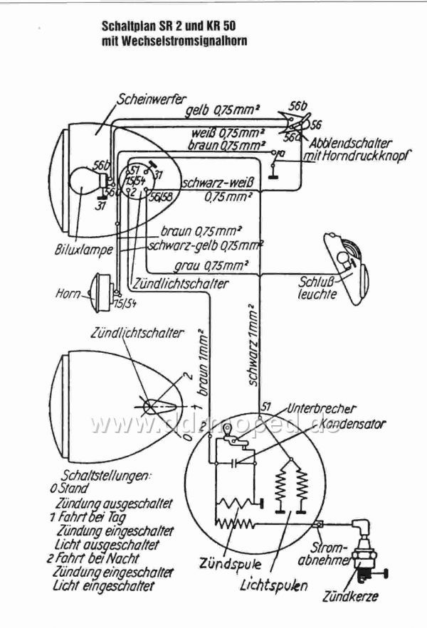

Elektrik und ich Werden auch keine Freunde.
Langsam nervt mich das immer was nicht geht am Licht.
Fern Licht top Rücklicht aus...
Standlicht Rücklicht an und schön hell.
Stück nach Hause mit Licht gefahren 500 meter alles aus Dunkel...
bin ich schon gespannt was nun wieder nicht stimmt das dies Passierte.

Ich hänge Dir mal einen Schaltplan dran.
Das Rücklicht müsste eigentlich immer leuchten, unabhängig ob auf- oder abgeblendet ist (Klemme 56).

Bedenke das du nur 18Watt zur Verfügung hast, bei angesteckter Anhängerbeleuchtung sollte das Rücklicht deaktiviert sein sonst wird dunkel.

Ja da kommt ja eine Trennung dann geht das Rücklicht aus und am Anhänger dafür an.
So habe ich es hier schon rausgelesen.
Mit der Elektrik werd ich sicher noch einiges an Fragen haben, nur erst einmal eines nach dem andern.
