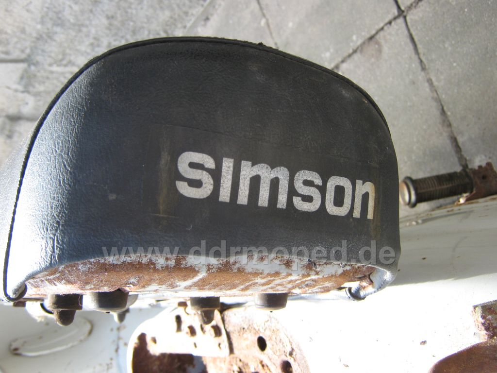

Hast du noch die kurze oder schon die lange Sitzbank?
Die kurze Sitzbank war 1974 einfach nur schwarz bezogen ohne Simson Aufdruck oder ähnliches.
Die lange Sitzbank ist hinten mit Simson Schriftzug, anbei ein Bild meiner 74er /1K Sitzbank.

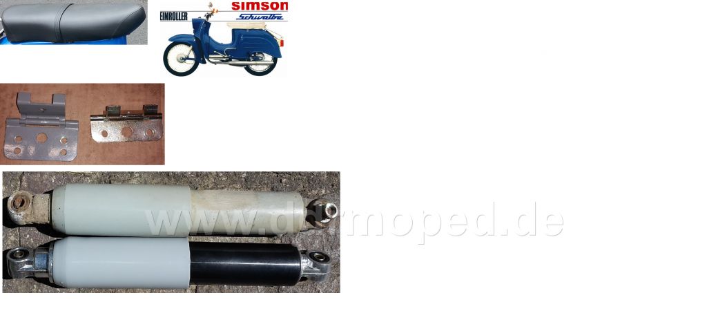

also die alten denke ich sind Reibungsdämpfer und verbaut war eine kurze Sitzbank. Weiß du wie der Bezug geschnitten war ? Ich versuche Bild mit anzuhängen..... ph34r.gif
Auf deinem Bild ist ein großes Sitzbankscharnier verbaut, also wird ein großes verbaut ?
Geschrieben am: 30.06.2018, 12:13
Auf deinem Bild, ja, das sind Reibungsdämpfer.
Die gibt es jetzt neu in dieser "alten" Optik, aber hydraulisch. Ich denke, da lässt sich am Fahrkomfort was machen.
Ja, es muss das große Scharnier dran. Das kleine würde auch dranpassen, kam aber erst bei der /2 Schwalbe zum Einsatz.
Ja, also die kurze Sitzbank ist wie geschrieben, schwarz bezogen und ohne jeglichen Aufdruck.

Hi Eddy ich hab eine völlig Originale 74er /1 Schwalbe aus Erstbesitz. Da könnte ich dir ganz gut helfen bei jeglichen Fragen. Auch falls du einen neuen Sitzbezug aus ordentlichem Kunstleder brauchst wärst du bei mir an der richtigen Adresse.
Die Stoßdämpfer müssen übrigens komplett schwarz sein.
