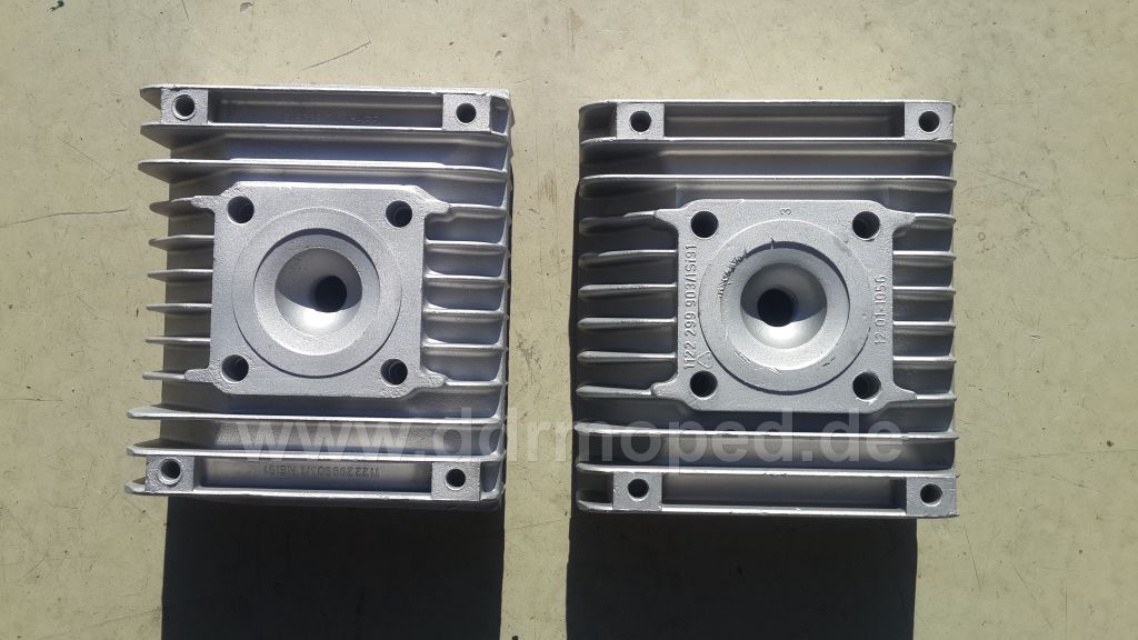

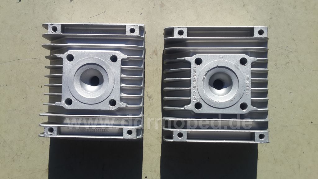

Habe hier zwei gebrauchte Zylinderköpfchen.
Kann mir jemand sagen, ob die original sind?
Gruß Jürgen
Gruß Jürgen

Links Nachbau, rechts DDR würde ich sagen.
Gruß, Andi

Ich kann hier keine Einschätzung abgeben. Dafür reicht mir nicht was ich sehe um mir eine Meinung bilden zu können.
Mach mal paar mehr Bilder, auch von oben und die Nummer wären interessant.
Wie klingen die beiden Köpfe, denn, wenn du mit einem Schraubendreher über die Lamellen streichst?

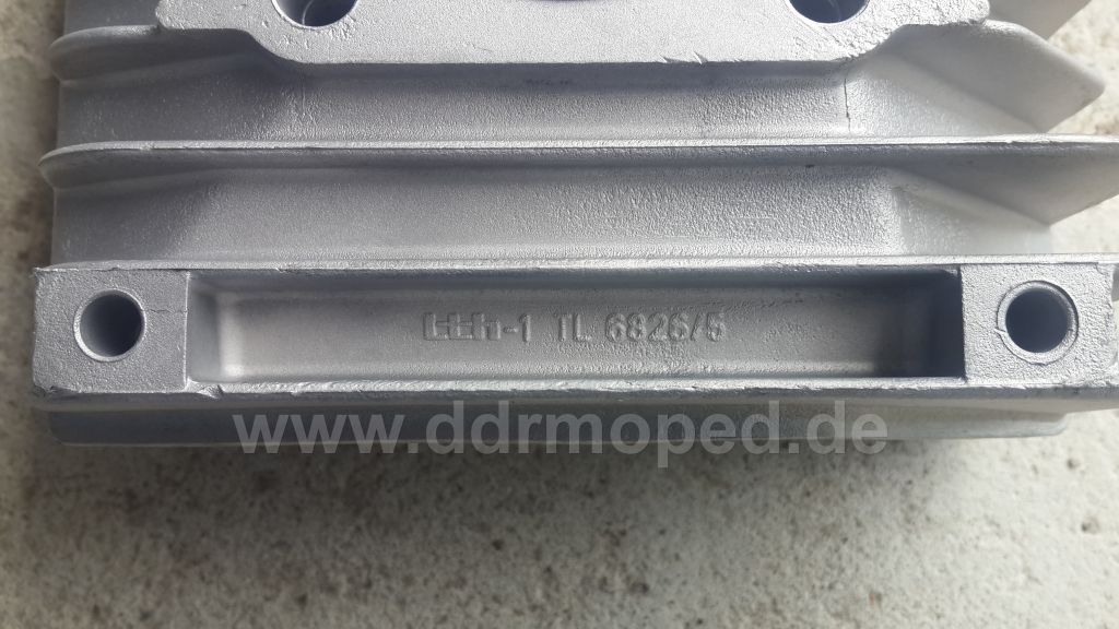

Rechts ist ein Originalkopf, das Dreieck ist ein DDR-Qualitätszeichen. Steht auf dem Linken oben zwischen den Kühlrippen LTH? Dann ist es auch ein Originalkopf.

Beim ersten nicht zu erkennen ob da tth drauf steht vor der Nummer das steht auf allen DDR Köpfen...wenn das der erste hat ist er original der 2. auf jeden Fall nicht...glaube aber das beide Nachbau sind...aber wie Jörg schon sagt ist schlecht zu erkennen auf den Bildern.

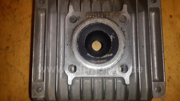

Hier noch mal der Linke.
Gruß Jürgen

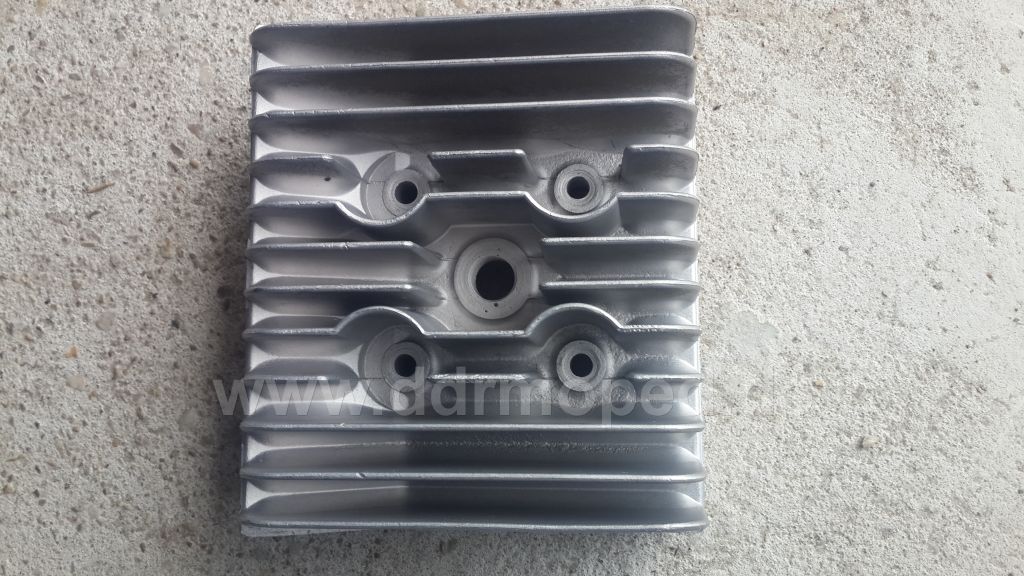

Ich würde eigentlich sagen, dass beides (angesprühte) Original-Köpfe sind. Die Gussbeschriftungen sprechen doch dafür, oder nicht?
Geschrieben am: 09.07.2018, 10:30
QUOTE (arnold @ 09.07.2018, 09:22)
Jetzt ist es eindeutig. Beides sind originale Zylinderköpfe.
Angesprüht sind die auch nicht, sondern gestrahlt. Deswegen sehen sie auch so aus.

Danke.
Ja die sind glasperlen gestrahlt, von mir. (für den Fall das mal einer was gestrahlt braucht)
Bei dem mit dem Simson Zeichem war ich mir auch recht sicher das der original ist.
Jetzt denke ich weiß ich das alle original sind.

Der linke eindeutig original rechts kann ich kein tth erkennen..?.da bin ich mir nicht sicher...

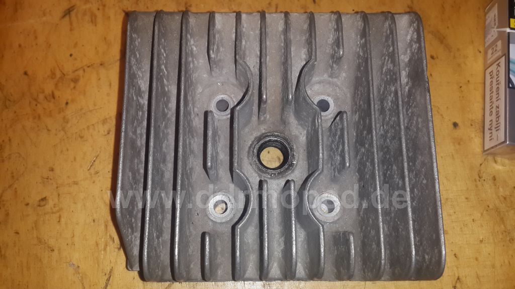

Einen hab ich noch.
Den Kopf habe ich von einem 60 ccm Zylinder abgebaut.
Ich denke das er original ist obwohl er kein ttb drauf stehen hat.
Dafür aber das Dreieck.
Was meint ihr?
Gruß Jürgen

Der ist auch original.
