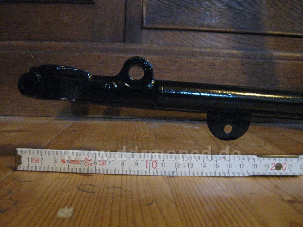

So in etwa? Bist du Dir sicher, das 1956 noch der Fischschwanz an der /2 verbaut wurde? Denke, das da schon die Zigarre Mode war. Die Halterungen müssten aber die Gleichen sein.

genaus so!
1956 gab es noch Fischschwanz-Auspuffanlagen an der /2.

Und noch genauer...1956 gab es beides. smile.gif Ab Fahrgestellnummer 1050589 (ab 20. Juni 1956) wurde dann serienmäßig die "Zigarre" eingebaut.

Hallo ihr drei,
Vielen Dank für das Bild, dass sollte mir wirklich weiter helfen. Ich hätte mich schon früher gemeldet, sofern die Benachrichtigung funktioniert hätte...
Damit sollte sich der Rahmen reparieren lassen.
Ich habe aber trotzdem noch ein paar Fragen dazu:
Stimmt es eigentlich, dass die Halterung ständig abgebrochen ist aufgrund von Vibrationen?
Welchen Durchmesser hat die Bohrung für den Gewindebolzen der Auspuffanlage und wie weit ist der Mittelpunkt von der Rahmenstrebe entfernt?
Das bräuchte ich noch... Vielleicht kann ottenfeld noch einmal messen, vielleicht auch mit Bild damit keine Unklarheiten entstehen. Wäre echt super!
ca. 8 mm
ca. 12mm
