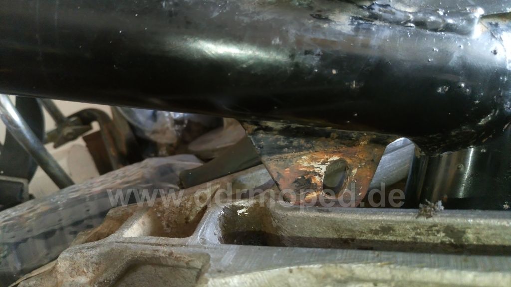

Wie sieht die Aufnahme der Endurostreben am Rahmen aus? müsste bei der 81er noch die alte Version sein die nicht direkt im Winkel sitzt sondern ein Dreieck ca1-1,5 davor... wink.gif

ja es ist noch der "alte" Rüliträger wie er auch beim S50 verbaut worden war. Die Federn hinten sind auch Chrom smile.gif nur hatte mal jemand die von rechts nach links und von links nach rechts umgebaut.
Anbei ein Foto vom Knotenblech.
Gruß Tom

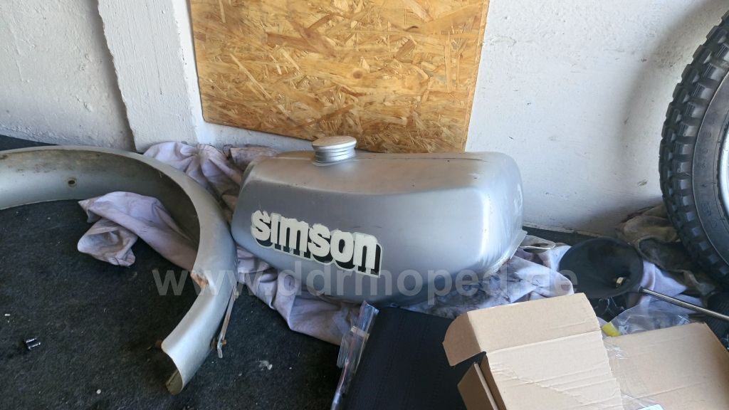

So sieht der Tank aus der Verbaut war laut lasche II/84, wobei der Vorbesitzer mal hingefallen sein muss. Da der Blinkertäger hinten verbogen war und auch die Steckachse etwas verbeuelt.

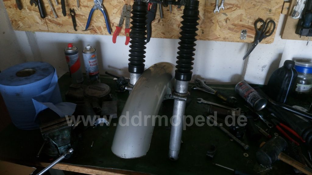

Simson Liebhaber
Geschrieben am: 07.07.2018, 15:27
Beiträge: 1314
Mitgliedsnummer.: 5822
Mitglied seit: 06.09.2012
So und hier nun die ersten Teile die Aufgearbeitet sind, bzw. der Rückbau auf Originalzustand...
Vorher war ein Plastekotflügel verbaut, wer sowas sucht inkl. Brücke kann sich melden wink.gif sind auch noch ESKA Schrauben dran.
Gruß Tom

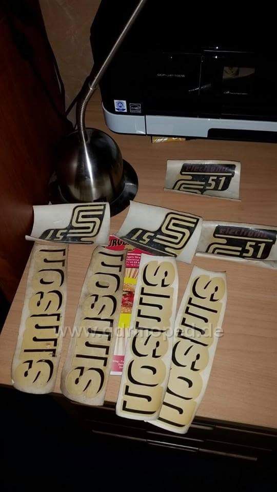

m@ngo
Geschrieben am: 07.07.2018, 17:21
Beiträge: 1457
Mitgliedsnummer.: 7560
Mitglied seit: 05.08.2014
Hi
Glückwunsch zu dem Fang und endlich wieder ein hoch interessantes Thema.
Schade das du solange gezögert hast, den Thread auf zu machen. biggrin.gif Hier ein Bild von den richtigen raren Abziehbildern.
stay tuned - mfg m@ngo

Hallo Alexander,
okay das wird eine Harte Nuss werden.. :/. Der Tank im Keller hat auch die neueren Abziehbilder.
Gruß Tom

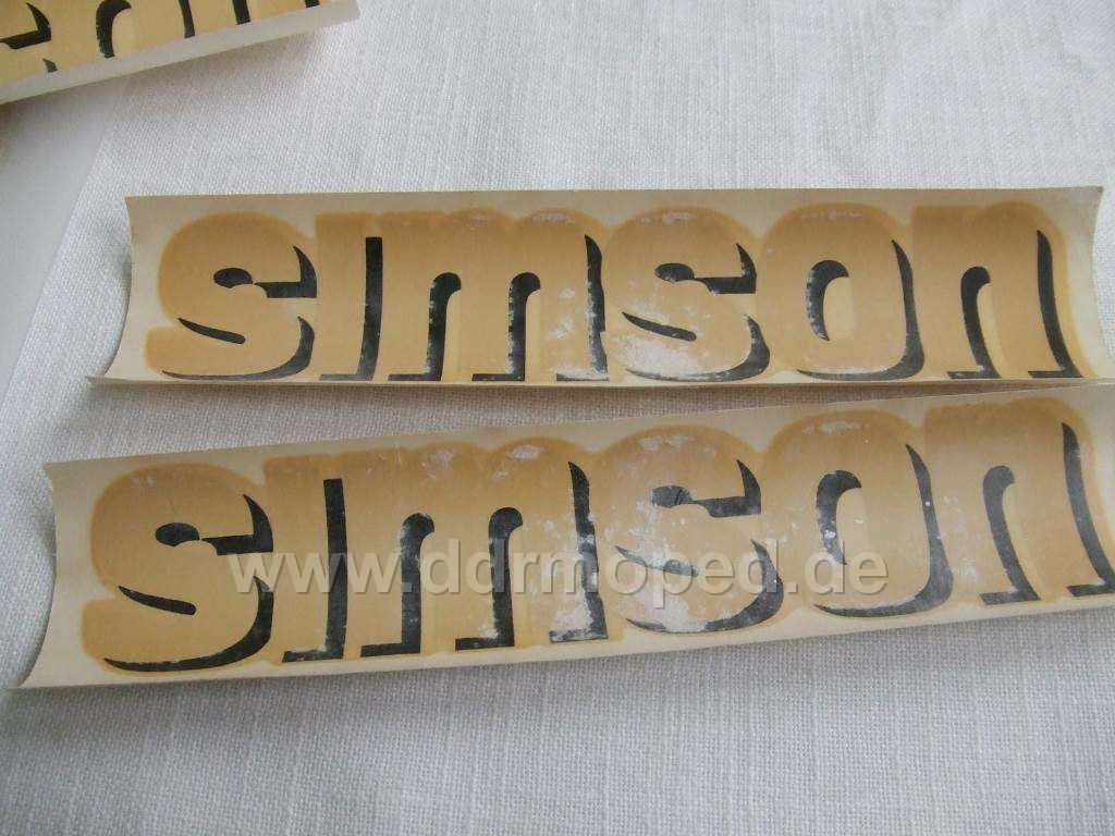

m@ngo
Geschrieben am: 07.07.2018, 17:33
Beiträge: 1457
Und noch eins.
Mich würde interessieren ob der Profi unser Josch nicht ein Bild von dem vorderen gekürzten Schutzblech der Vorserienfahrzeuge Enduro hat und das posten könnte. Die Länge würde mich sehr interessieren.
Das hintere ist Anfangs ja mega kurz. Später waren diese wieder länger.
Ein original kurzes hinteres würde ich auch suchen. Lackzustand egal!

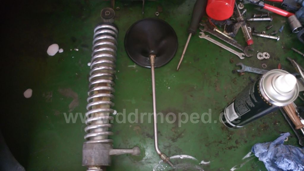

Simson Liebhaber
Geschrieben am: 07.07.2018, 17:49
Beiträge: 1314

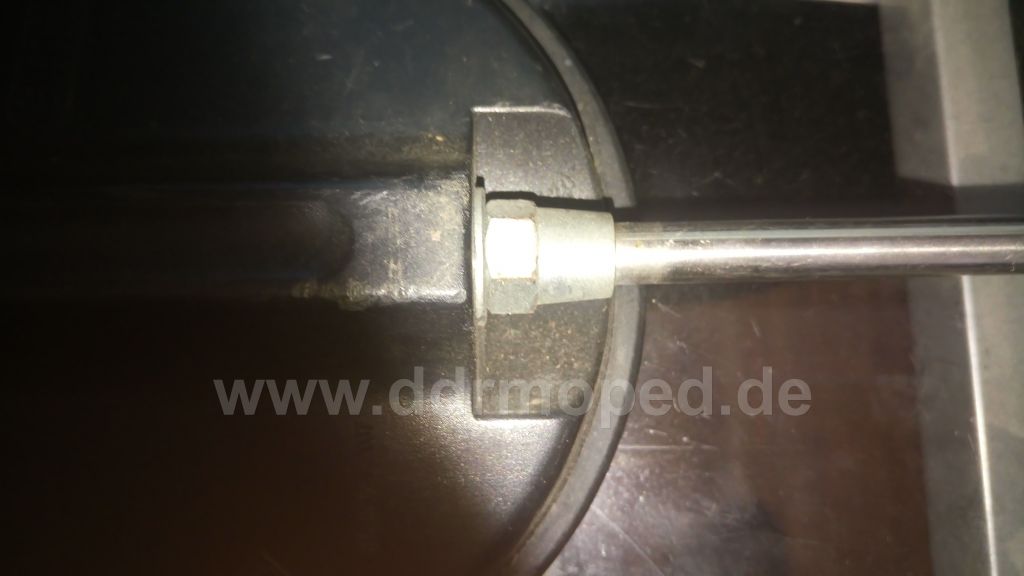

Noch eine frage zu den Spiegeln hatten die alle solche Muttern ? und wenn ja bis wann ?.
@Mango
danke fürs zeigen, Gott sei dank braucht man ja nur 2.... ph34r.gif ph34r.gif ph34r.gif Das wird wieder eine schöne Sucherei werden.
Gruß Tom

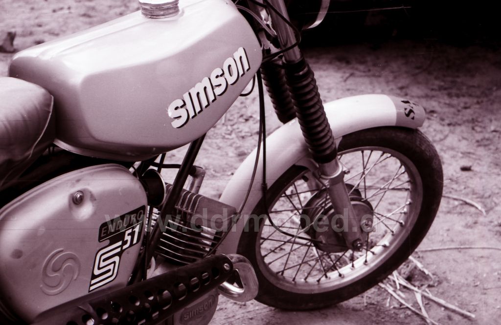

zweirad-TG
Geschrieben am: 08.07.2018, 08:17
Beiträge: 180
Mitgliedsnummer.: 6374
Mitglied seit: 22.04.2013
Ich füge mal 2 Bilder von einer S51 E vom Frühjahr 1982 an. Aber Achtung, es handelt sich um eine etwas spezifizierte Ausführung für die GST (Alu-Felgen mit Straßenbereifung, keine Blinker, ...)
Gut zu erkennen ist aber z.B. der Muschelspiegel mit mit normalen Muttern.
Ulf

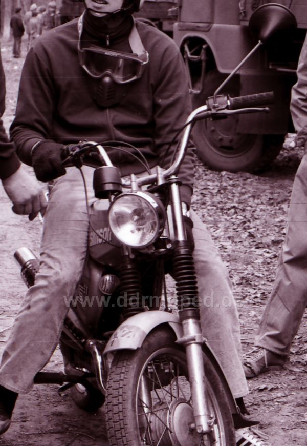

zweirad-TG
Geschrieben am: 08.07.2018, 08:20
Beiträge: 180
Nun noch das Bild von der Seite, wo man auch die "2-dimensionalen" Aufkleber sehr gut sieht.
Ulf
Freitag, 26.07.2019, bis Sonntag, 28.07 2019, 3. oTTo (Oldtimertreffen Torgau) -
Besucht oTTo in Torgau
Simson Liebhaber
Geschrieben am: 08.07.2018, 10:39
Beiträge: 1314
Hallo Ulf,
danke für die Bilder, besonders für das 2te.
So fürs Protokoll, einer der irgendwann 2 Spiegel fürs Mokick wink.gif.Entschuldigt bitte das Chaos auf der Werkbank, ich räume auf wenn das Fahrwerk wieder steht.
