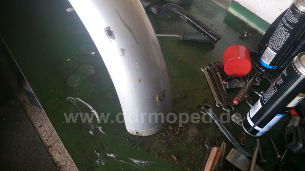

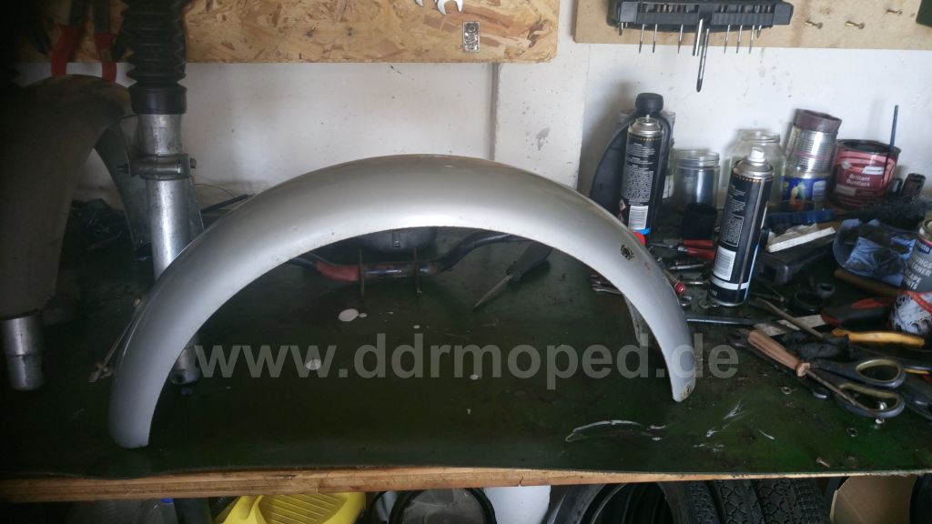

Das hintere Schutzblech ist nun auch Aufgearbeitet, der Schmutzfänger kommt neu natürlich mit Pneumantsiegel.
Gruß Tom

Geschrieben am: 08.07.2018, 11:18
Das Schutzblech schein wirklich das frühe, ganz kurze zu sein.
Das ich hier habe von der 83er Enduro scheint mir länger.
Mfg Andi

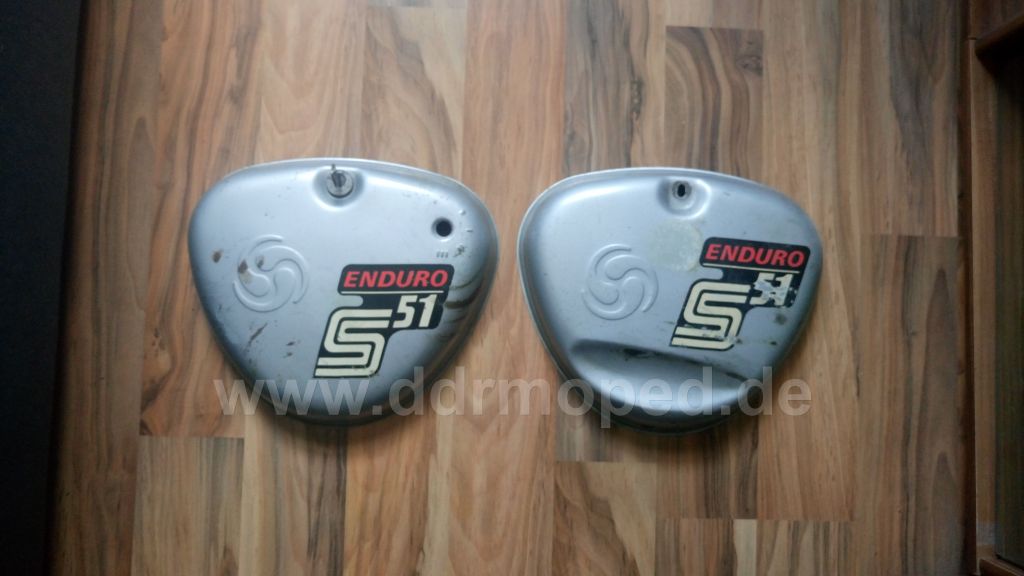

Da wir ja bei Abziehbilder waren. Diese 2 Deckel begleiten mich nun schon 2 Jahre an der Wand nun werden sie wieder dahin gehen wo sie hingehören.
Gibt es hier auch Unterschiede ?
Und danke fürs Bild.
Wie lang ist es denn nun?

Hallo mango....
deine Aussage freut mich ☺
ja ich müsste in die Tat noch ein vorderen gekürzen liegen haben.
muss aber leider erstmal suchen ist auf jeden Fall AL silber...er ist ca 3cm kürzer gewesen aber sonst so wie man ihn kennt.

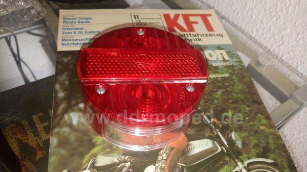

@M@ngo
konnte leider noch nicht messen, bezüglich des Rücklichtes bin ich nun auch weiter. Hier ist eindeutig zu sehen das es die Enduro auch mit KZB gab. Somit und auch weil meine Kappe auf 81 datiert ist gehe ich von aus, dass sie ab Werk dran kam bei meiner.
Wie geht es bei mir nun weiter....
Ich habe vor den verbauten Herzkasten zu reparieren (ein Teil der Gewindehülle für den Schlosshaken ist abgesägt worden). Dafür hab ich mir einen defekten Herzkasten besorgt um da die fehlende länge vorsichtig abzusägen und in den Originalen einzukleben.
Die Rücklichtkappe mit KZB, habe ich als NOS Ware ergattern können.
Alles in allem wird es nicht von heut auf morgen passieren, aber wenn es wieder was zu sehen gibt. Würde ich einen Separaten Thread eröffnen und euch wie gehabt dran Teil haben lassen.

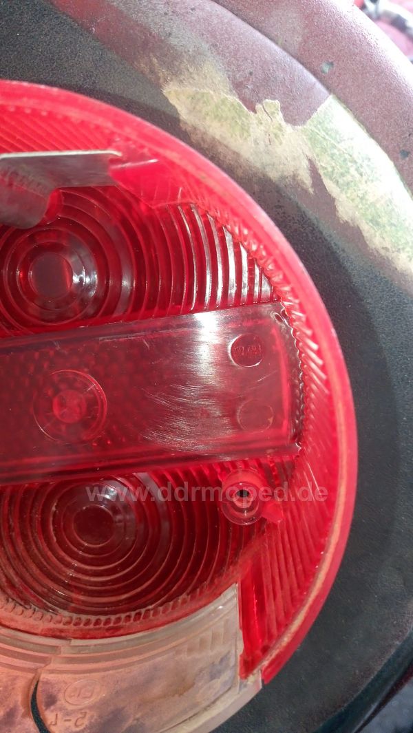

So nun die Rülikappe.....
Gruß Tom
Gruß Nathanael
Simson Liebhaber
Geschrieben am: 14.07.2018, 12:31
Beiträge: 1317
Mitgliedsnummer.: 5822
Mitglied seit: 06.09.2012
Nein die war Verbaut am Moped. Ich hoffe man konnte das IV/81 lesen. Im laufe der nächsten 2 Wochen wird dann der zusammenbau los gehen.
Bis dahin bleibt die andere Rülikappe noch wo sie ist.
Die neue sieht noch so aus wink.gif.
Gruß Tom
