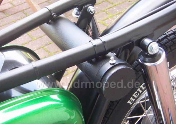

Hallo zusammen,
da mir bei (m)einer Simson der Gepäckträger optisch immer ein Dorn im Auge ist
habe ich mir zur Unterbringung der Werkzeugtasche ein 50mm-Abflussrohr
inklusive vorderem Stopfen und einem Endstück gekauft.
Die Idee ist nicht neu, aber ich habe das Ganze etwas umgestaltet.
Die Länge des Rohres inkl. Verschlussstopfen habe ich auf 25cm gekürzt,
so passt die Werkzeugrolle gut in das freie Rahmendreieck hinein
und das Rohr berührt wenn man auf dem Moped sitzt auch nicht die Beine.
Befestigt ist die Rolle mit vier schwarzen, dicken Kabelbindern.
Zwei am oberen Rahmenrohr sowie zwei am in Richtung Motor/Schwinge heruntergehenden Rahmenrohr.
Das Ganze sitzt bombenfest, da ist kein wackeln oder klappern zu befürchten.
(Der zweite Kabelbinder am oberen Rahmenrohr ist nicht von der Werkzeugrolle
sondern hält einen Kabelstrang...)
Damit das Ganze optisch nicht so billig und nur nach Funktion aussieht,
habe ich das Abflussrohr mit Pattex mit schwarzem Kunstleder beklebt,
sowohl das Rohr selber als auch den Stopfen.
Mit der Gummidichtung, die den vorderen Verschlussstopfen luftdicht verschliesst
ist dieser allerdings sehr schwergängig zu entfernen, also habe ich die Gummidichtung
entfernt und zum Verschliessen eine Blindniete (Stahlstift mit Nietschaft) verwendet.
Diese stecke ich von oben durch das Rohr selber (dort habe ich etwas kleiner gebohrt, damit man etwas Kraft braucht und die Niete nicht heraushüpft)
und die Niete geht dann noch durch den Deckel hindurch und verschliesst das Ganze.
Bin gespannt, ob Euch diese Lösung gefällt (siehe Dateianhang) ;-)

Ich finde das gut. Wobei ich mein Werkzeug aber im Herzkasten transportiere und nicht auf dem Gepäckträger.
Was ist das für ein Ring an der Stelle wo der Niet sitzt?

Im Herzkasten habe ich keinen Platz mehr, denn da sitzt meine Plastikbox
mit meiner selbstgebauten Steuerelektronik auf Lochraster
für meine Instrumenten-Led's (regelbare Konstantstromquellen ect.)...
Der "Ring" ist das normale Ende eines Plastikabflussrohres.
Habe ich schwarz lackiert...
