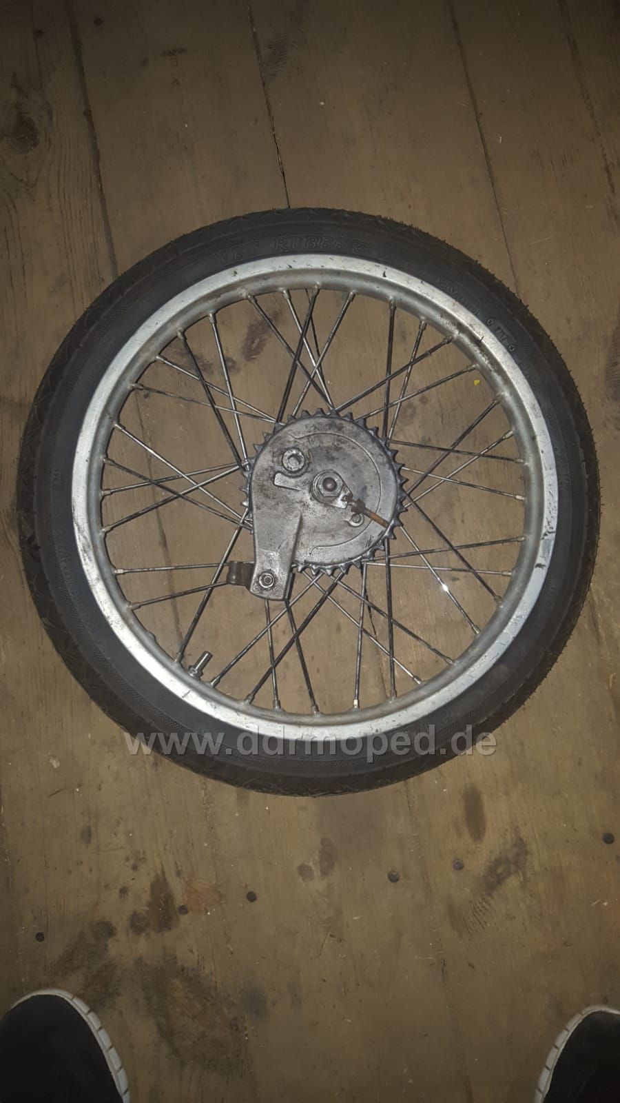

Servus Ihr,
wie es so immer anfängt: stell mal bitte fix die Bremse ein.... laugh.gif
Am Ende sind Schaltnocken und Ankerplattenhebel völlig fertig und irgendjemand scheint einen Fahrradreifen aufgezogen zu haben _uhm.gif
Die Bezeichnung des neu aufgezogenen Reifens lautet 2.1/4x16 - die findet man beispielsweise bei AKF wenn man Kr50 Reifen sucht.
Auf dem alten DDR Vorderreifen steht 2.25x20 - wenn man die sucht landet man ebenfalls bei den 2.1/4x16.
Wenn ich jetzt bei einigen Zulieferern schaue zeigt es mir dort 2.50x16 als zur Kr50 gehörig an.
die 3 Fragen wären jetzt:
-Kann man auch 2.75er auf den Felgen/Fahrwerk fahren?
-Was soll der 2.25 Reifen mit dem Hinweis auf die kr50 wenn er doch ersichtlich nicht passt
-WAS soll ich jetzt nehmen? laugh.gif im Moment würde ich 2.50er Heidenauer präferieren 50km/h
Reifen 2,50 - 16 K30 (31B) Heidenau
Danke euch

Die frühen KR50 hatten schmalere Felgen und auch schmalere Reifen.
Berichtigt mich wenn ich falsch liege, aber in meiner Erinnerung ist das so.
Aus optischen Gründen würde ich bei einem Neukauf zum K4 Reifen von Heidenau tendieren.
Mfg Andi

Ok und 2.50er oder passen auch 2.75er?
Er fährt damit jeden Tag.
K4 bei Regen? Leitet das Profil ordentlich ab?

Gibt es die aktuellen K4 als 2,5er?
Ich möchte behaupten, meine sind 2 3/4, sprich 2,75. Müsste ich nachsehen.
Dass er jeden Tag auf dem Teil rumreitet, wusste ich nicht. Ich habe ihn unter dem optisch am besten dazupassend Aspekt ausgewählt.
Der K4 ist ja nun auch keine verbesserte Version von irgendwas.
Wenn es danach geht ( Regenwasserverdrängung und Alltagstauglichkeit ) den K36 oder K36/1, den gibts auch als 2,5er.
Ist dann aber optisch wieder ein Stilbruch.

Passen tun die alle. 20x2,25 gehört aber original drauf und gibt es als Mopedreifen auch zu kaufen.

Also den 20x2.25 kann man definitiv so auf der Felge nicht fahren.

Die aktuellen K4 die ich habe sind 2 3/4-16 bzw alte Bezeichnung 20-2.75 ( steht auch drauf ).
