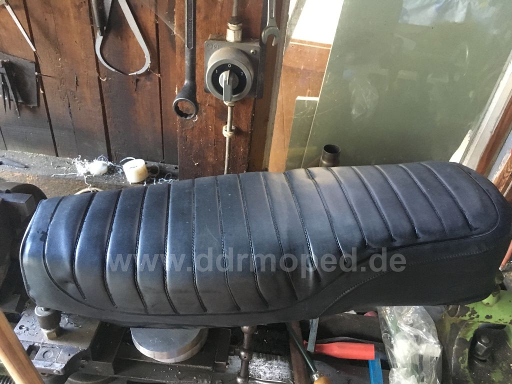

> Alltagsaufbau S51/1E, mach flott den Schrott
Paulisch

Geschrieben am: 20.07.2018, 08:42
Beiträge: 669
Mitgliedsnummer.: 5061
Mitglied seit: 21.12.2011
Ist das sicher eine 1 E ? glaube ehr eine 1E1 vermisse bei den ersten Bildern die Klemmbrücke die du dann ja später montiert hast...wenn es eine 1E ist muss sie auch die stärkeren Federn mit Sicherungskerbstiften in der Telegsbel haben dies hatte nur die E2 6Volt s51 und s70 bzw die 1E 12Volt ab 89...

QUOTE (endurojotsch @ 20.07.2018, 08:42)
Bzgl. der verstärkten Telegabel-Federn muß ich gleich mal eine Frage nachschieben. Wie unterscheiden sich diese verstärkten Federn von den normalen Federn? Die normalen Federn haben (wie original?) einen Durchmesser von 3,2mm. Heutige verstärkte Federn haben einen Durchmesser von 3,4 bzw. 3,6mm. Bei diesen verstärkten Federn passen die Kerbstifte nicht (dies bestätigte mir vor Jahren auch Zweirad Schubert), diese passen nur bei 3,2mm-Federn.
