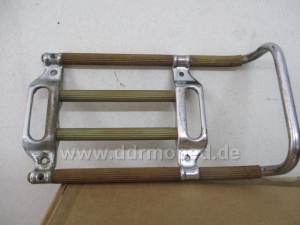

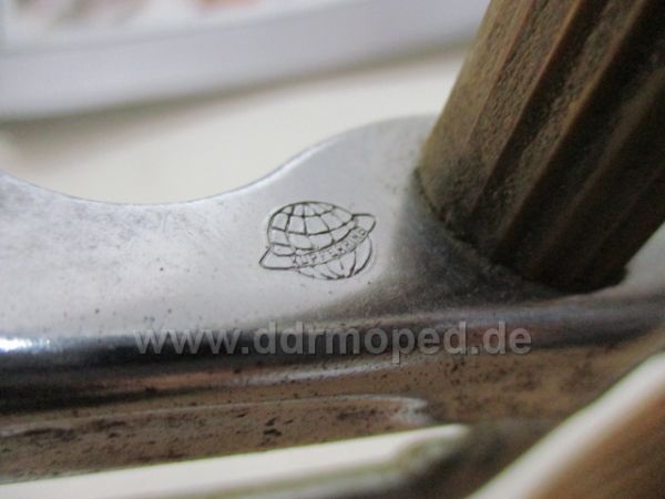

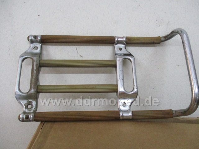

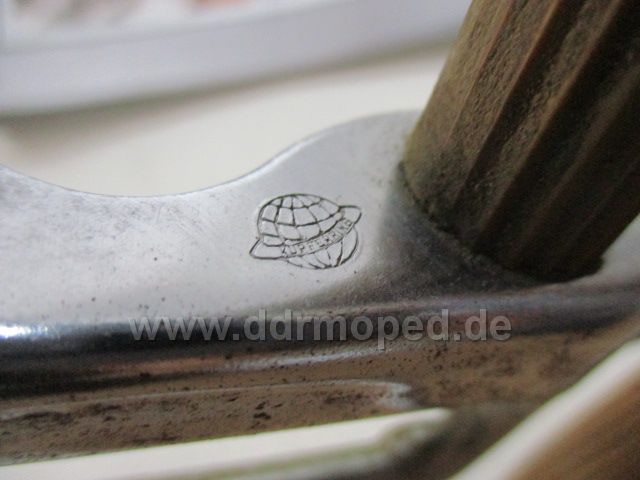

Ich habe gestern von einem Bekannten ein paar simson Teile bekommen, u.a. auch diesen "64er" Gepäckträger.
Auf beiden Prägeteilen ist dieses Weltkugel Symbol eingepresst.
Der Gepäckträger an meiner 64er Schwalbe, den ich seinerzeit von M@ngo bekommen habe, hat diese Prägungen nicht.
Ansonsten ist er aber identisch, sprich Langloch und oben genietet. Eben der baujahrestypische Gepäcki.
Nun meine Frage, kann man den "Weltkugelgepäckträger" zeitlich im Jahr 1964 eingrenzen oder gab es damals 2 verschiedene Hersteller ( wie bei den alten Zündschlüsseln ) ?!
Anbei zwei Bilder,
Gruß Andi
Geschrieben am: 15.07.2018, 14:26
...im gesamten
Geschrieben am: 15.07.2018, 22:01
Das Weltkugellogo hatten wohl nicht alle alten Gepäckträger. Aber die meisten schon.
Das Thema hatten wir auch schon mal vor paar Jahren.
Weltkugel Gepäckträger???
Geschrieben am: 16.07.2018, 17:11
Danke für den Link, Jörg.
Also scheint es zwei verschiedene Hersteller gegeben zu haben, den VEB "Kupferring" in Annaberg-Buchholz, der die Weltkugel-Gepäckträger hergestellt hat und eben einen, der keine Logos geprägt hat.
Scheinbar gab es beide über mehrere Jahre, denn es gibt beide mit und ohne Nieten oben.
Mfg Andi
