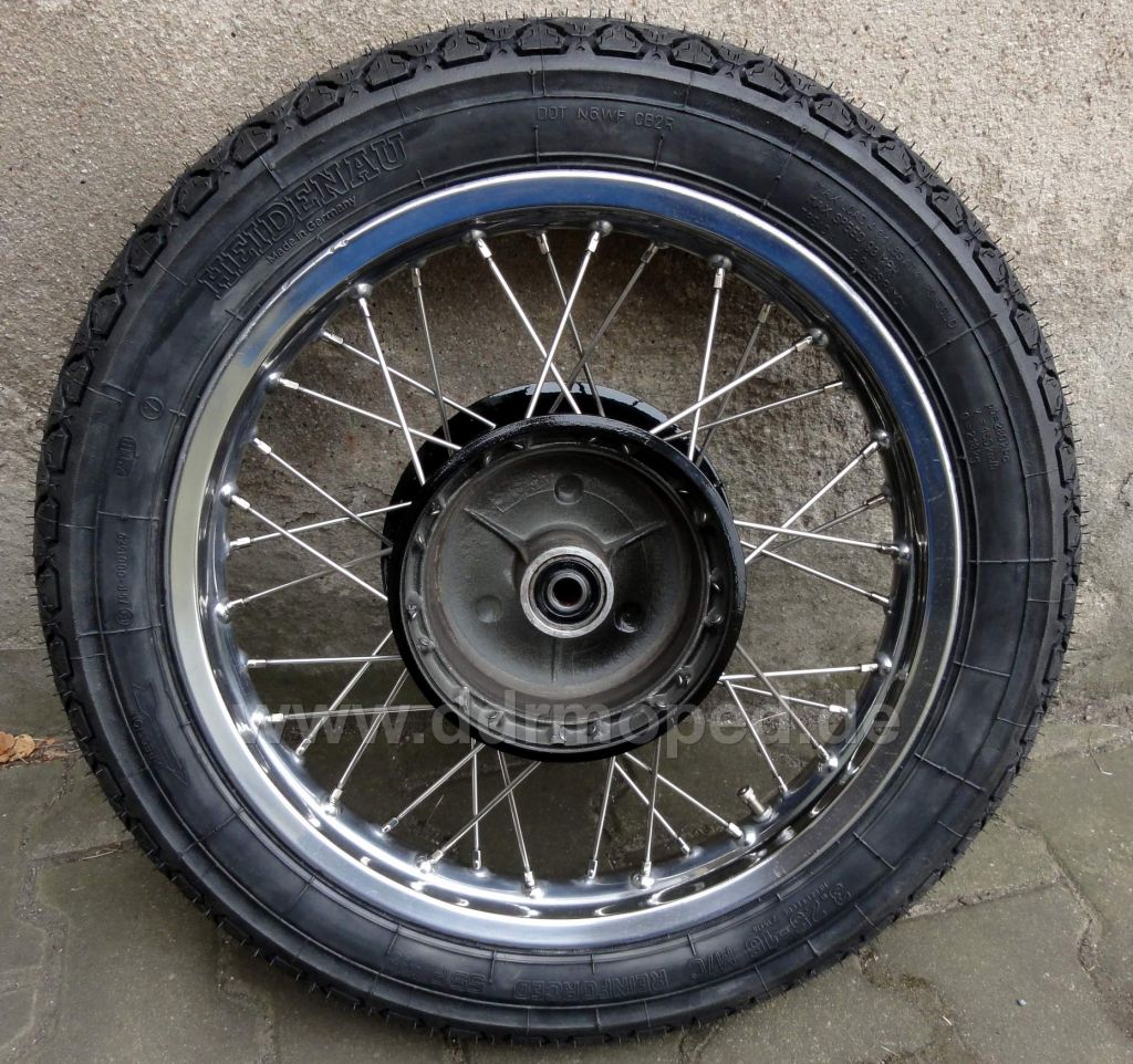

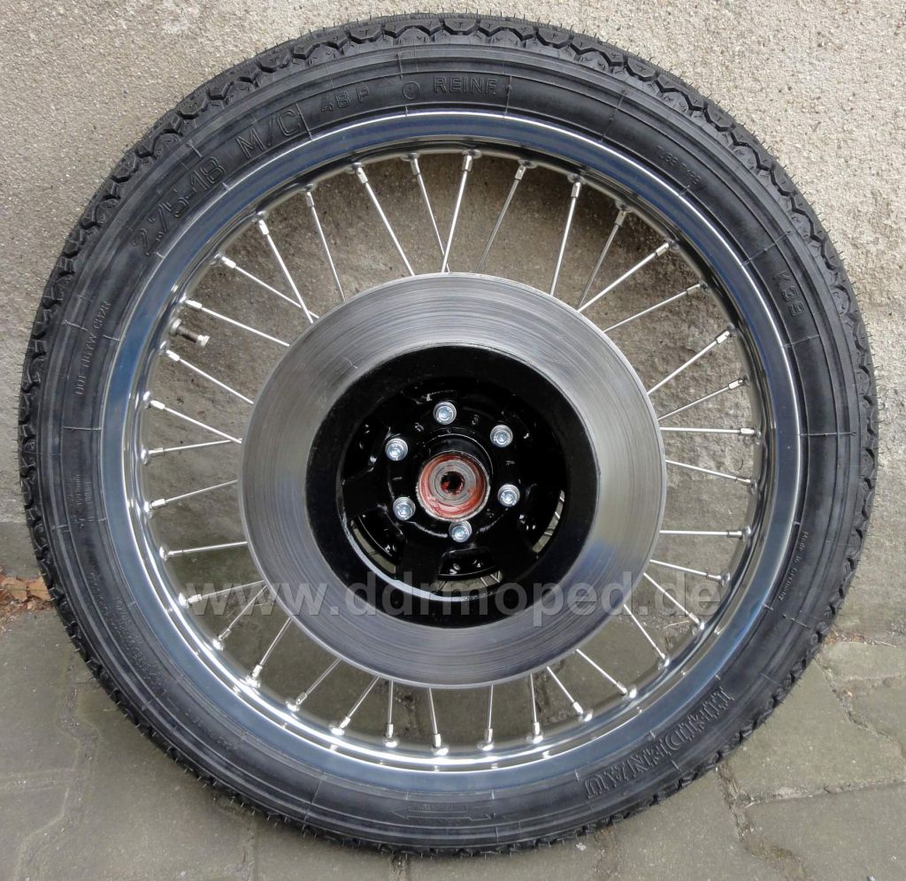

Neue Reifen sind aufgezogen (die alten waren zwar vom Profil noch sehr gut aber aus 2005 ) denn Sicherheit geht vor thumbsup.gif
Radlager neu gefettet, die Bremsscheibe eingebaut und die Laufflächen der Bremsbeläge leicht mit Sandpapier abgezogen und entfettet

das Hinterrad, jetzt kann der Einbau beginnen und die lässtige Tragerei hat ein Ende smile.gif

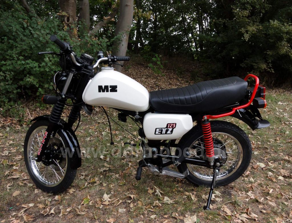

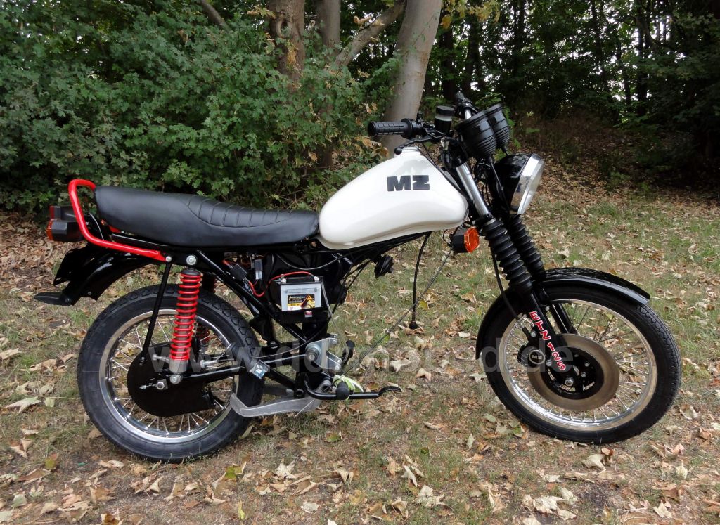

nachdem die Räder eingebaut sind kann man wenigstens rollen
und so sieht die ETZ nun aus

Geschrieben am: 05.09.2018, 21:21
Beiträge: 1031
Mitgliedsnummer.: 9199
Mitglied seit: 14.11.2016

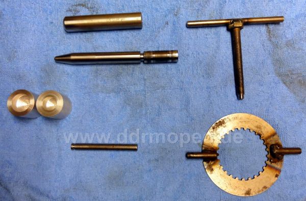

erstmal vielen Dank, aber das Feintuning kommt erst zum Schluss, da es zur Zeit wegen der Arbeit etwas langsam geht ist optisch nicht viel zu sehen, aber im Hintergrund läuft alles auf Hochtouren, so werden die Spezialwerkzeuge zum Motorregenerieren angefertigt
01-MW 22-4 ist fertig
31-50.404 fast fertig
02-MW 39-4 ist fertig
usw.
morgen wird die Bremsscheibe gewechselt, da diese einen Schlag hat cry.gif , aber Ersatz ist vorhanden smile.gif , nur Schade das keine Reserve mehr da ist, aber mit der Zeit wird sich schon etwas finden

Meine Bremsscheibe hat über 70.000km runter, hat ne kleine Kante, ist aber immernoch voll funktionstüchtig. Die verschleißt sehr langsam, da sie keine große Masse bremsen muss.

ja so hatte ich auch gedacht, hatte mir aber vorsorglich noch eine andere besorgt und Recht behalten, da diese Bremse rappelfest war hat sich die Scheibe an einer Stelle stark verzogen, daß braucht man nicht mal messen sieht aus wie eine 8 im Rad, aber die Neue alte läuft top
GRuß Heiko

und hier ein Foto jetzt kann es weitergehen
nebenbei wurde die verzogene Bremsscheibe ausgetauscht und die Gabelholme rechts und links festgeschraubt

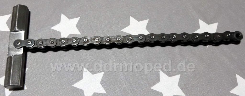

und wieder ein Teil fertig, der Gegenhalter für das Abtriebsritzel (31-50.404), es geht zwar auch mit der Zange, aber so ist es halt doch schonender

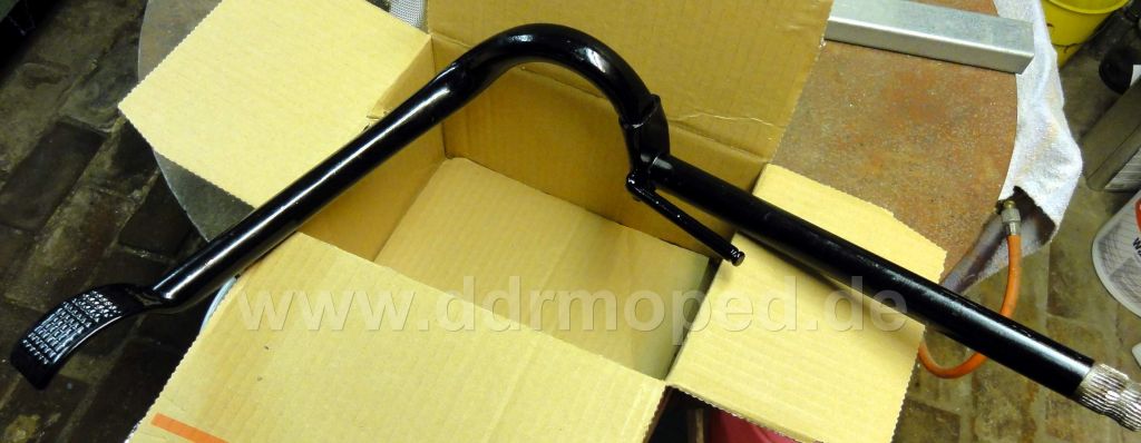

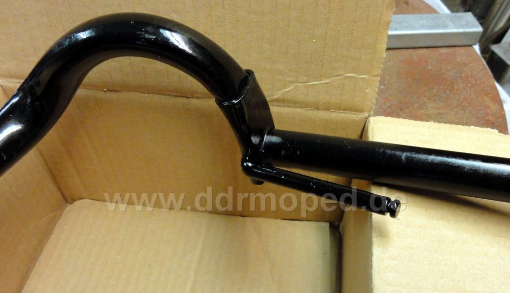

dann wurde heute noch der Bolzen für den Bremslichtschalter an den Fußbremshebel geschweißt (Bild folgt morgen)

und so sieht es nun aus, eigentlich ganz gut, nur stößt er am Rahmen an, also nochmal nur 1cm kürzer

die Motortrennvorrichtung ist auch schon fertig und hat beim Spendermotor schonmal die Kurbelwelle ausgedrückt und auf der linken Seite passt er top, die andere wird dann hoffentlich auch auch passen biggrin.gif

ja ist super, Dank Deiner Hilfe! vielen Dank und auch der Halter für den Kontaktschalter _clap_1.gif _clap_1.gif

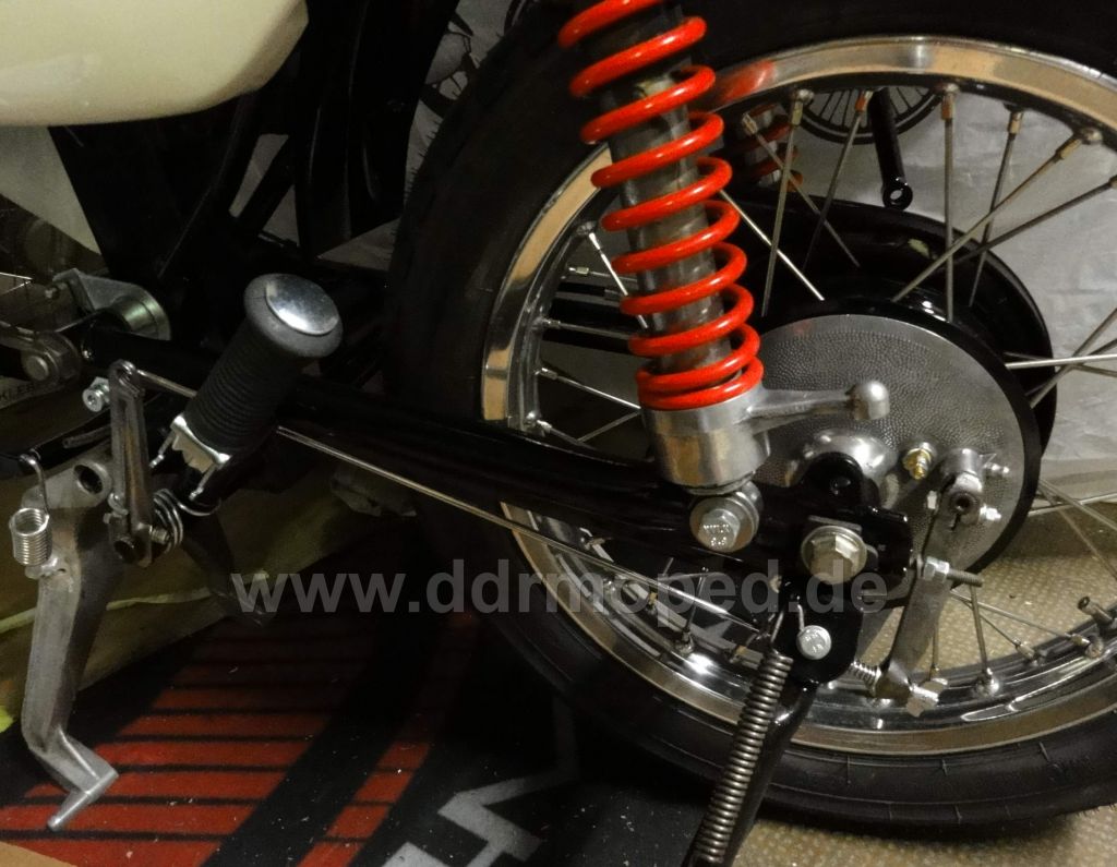

heute wieder ein kleines Update, die Hebel und das Bremsgestänge sind nun verbaut,
die hinteren Bremsbeläge waren noch ganz gut, nur der Weg war etwas zu groß und so wurden noch 1mm Beilagscheiben unter den Bremsnocken der Bremsbeläge verbaut, nun ist Sie top
