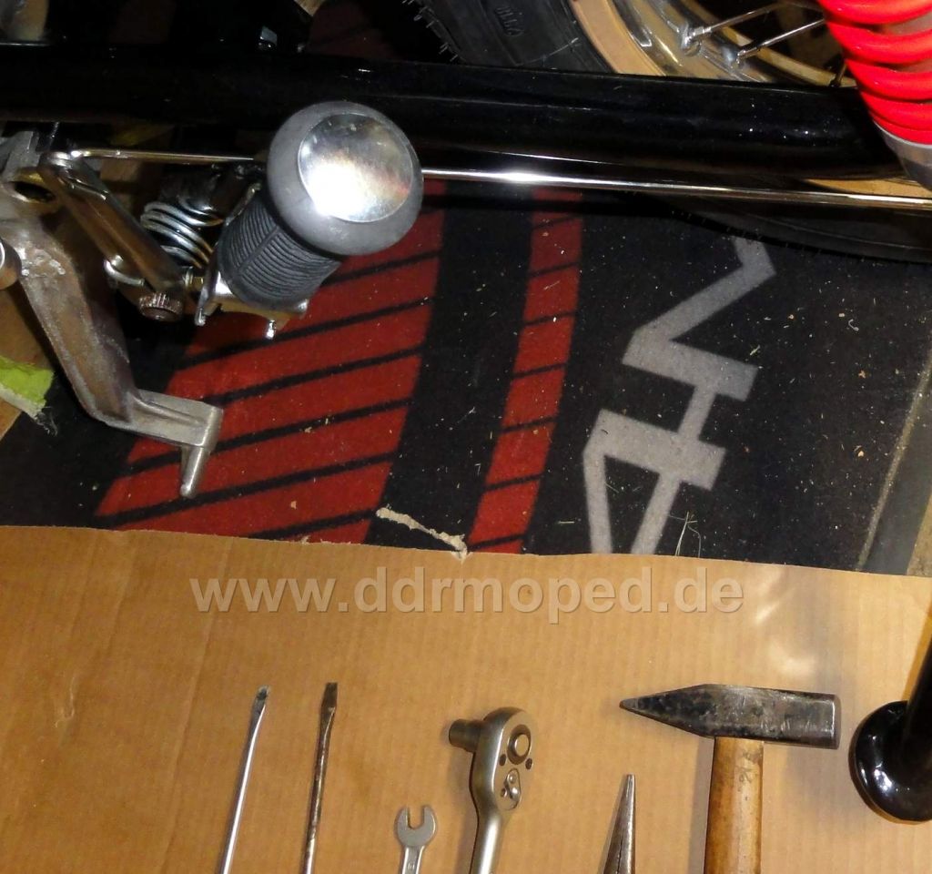

Hallo bredo , solltest Du mal wieder hier vorbeikommen, habe ich ein Foto für Dich tongue.gif
unten am Rand sieht man wie das Werkzeug zu liegen hat laugh.gif laugh.gif , naja das ist etwas übertrieben, wenn man aber bei der Grundordnung etwas genauer ist, kann man seine Zeit mit wichtigeren Sachen verbringen als mit Suchen laugh.gif

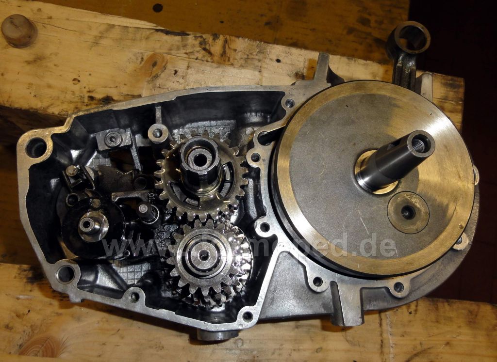

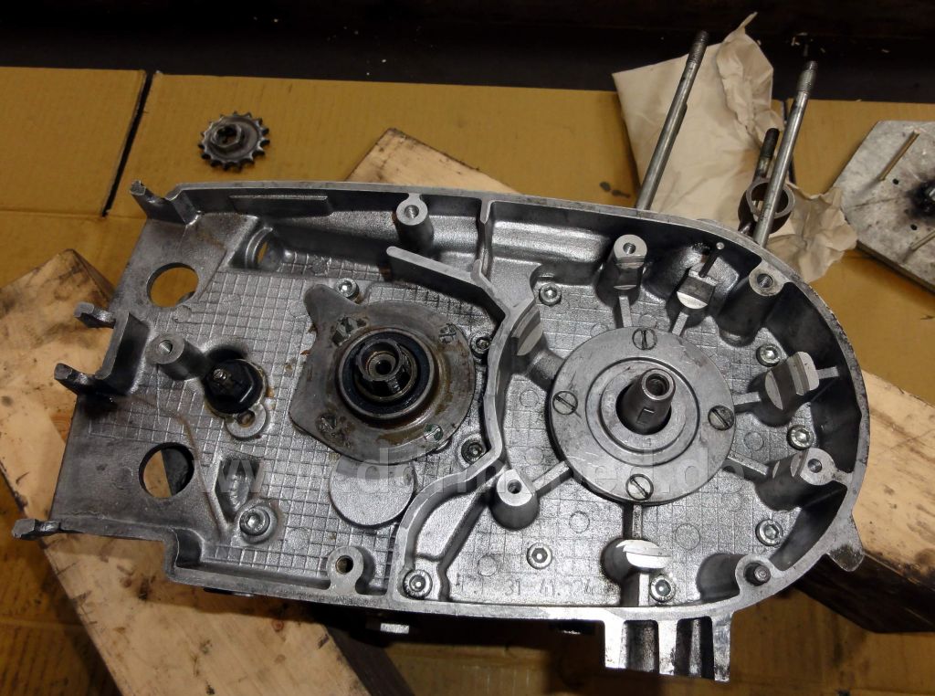

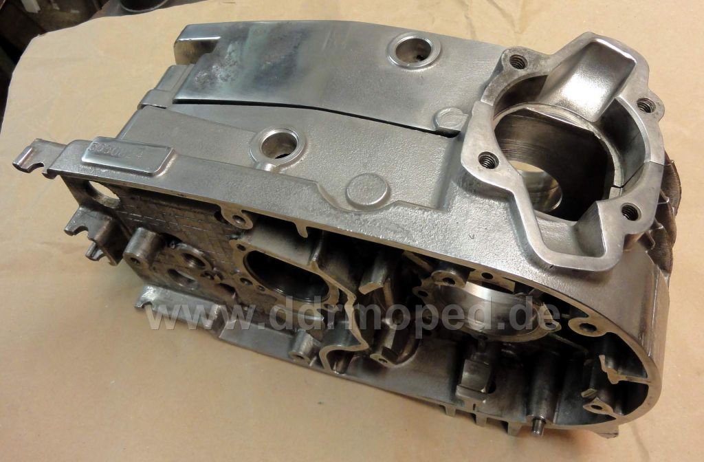

heute ging es etwas weiter , die Motorhälften wurden grob gereinigt und die Dichtungen entfernt. Dabei worden gleich einige Spuren von unsachgemäßem Zerlegen beseitigt. Als nächstes werden die alten Lager entfernt und das Gehäuse geht in die Teilewäsche

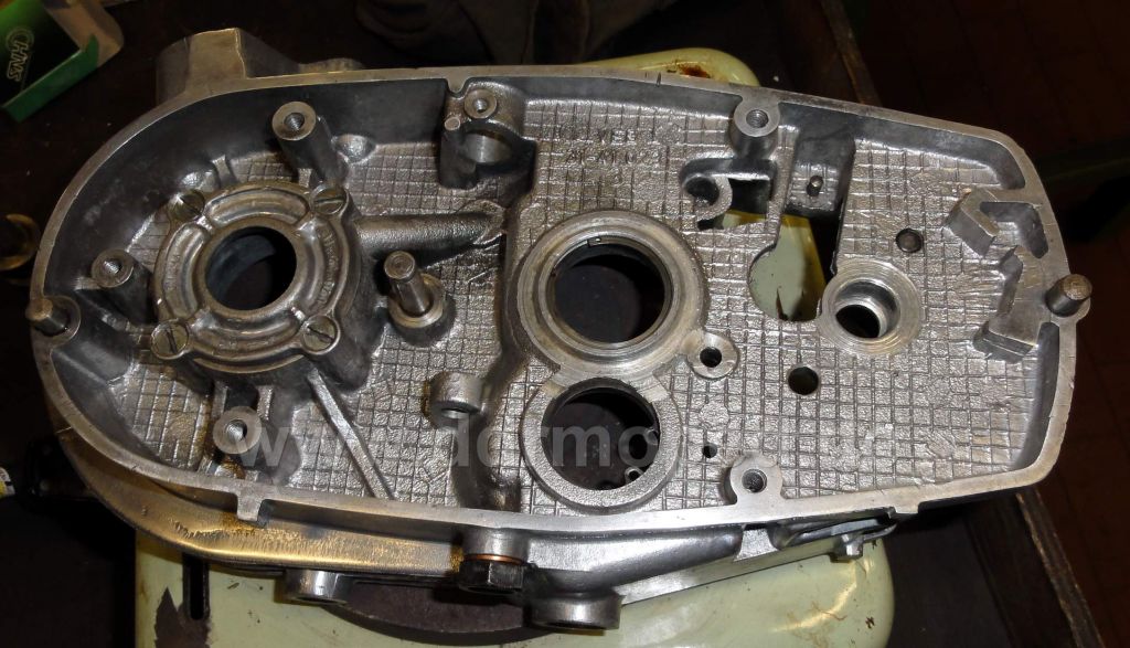

hier die Innenseiten

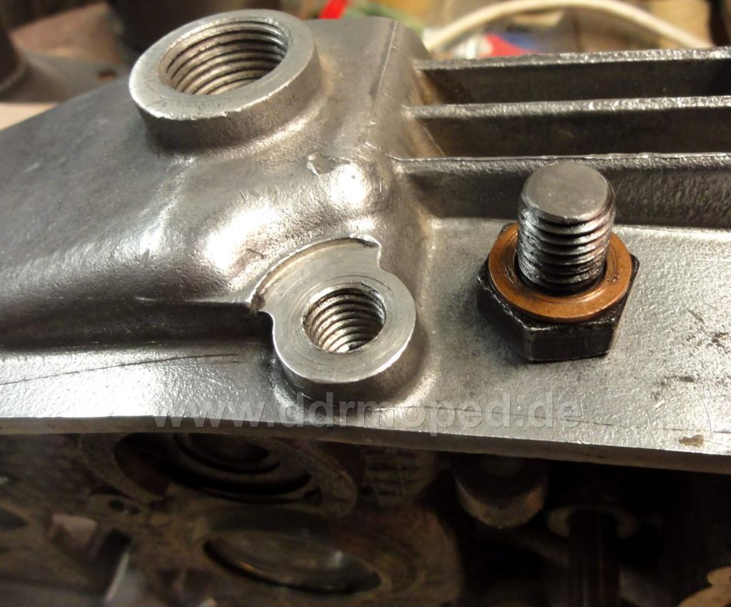

und das erste Problem ist auch aufgetreten, das M8 Gewinde der Ablassschraube wahr leider nicht mehr vorhanden und wurde gegen M10 ersetzt und gleich noch eine passende Schraube angefertigt

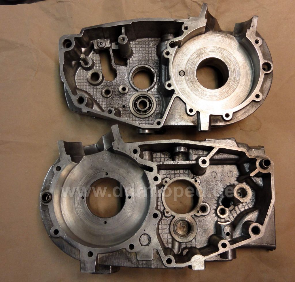

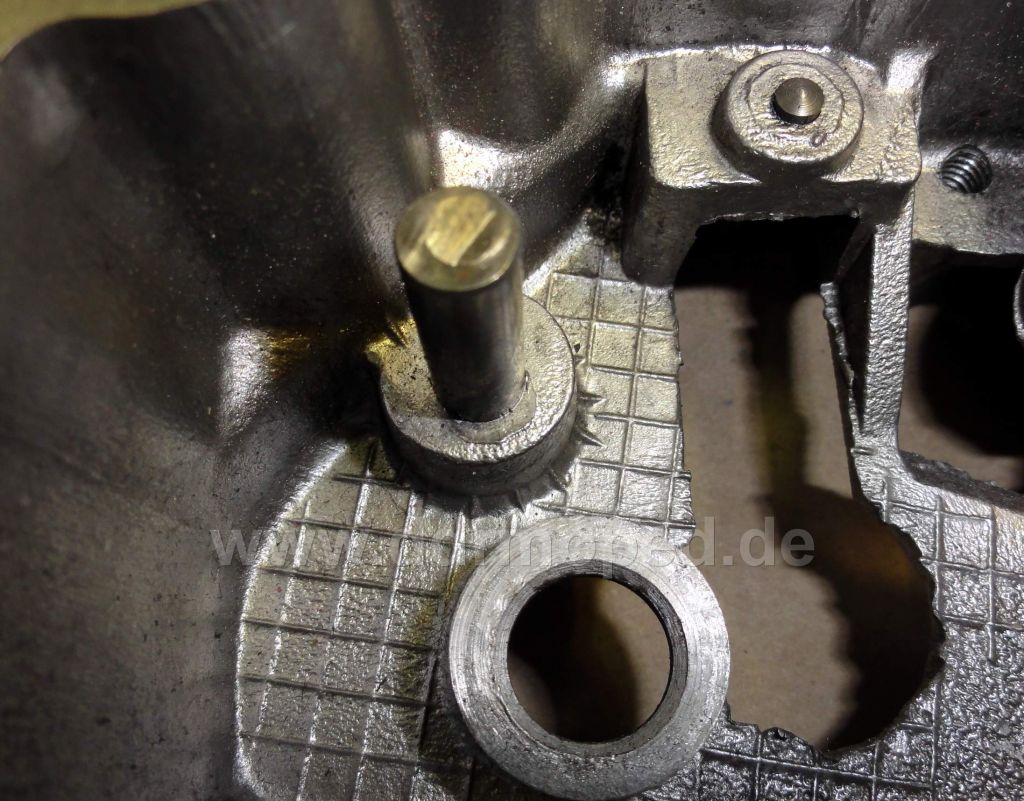

und jetzt noch eine Frage ist der Bolzen so richtig? oder ist da was abgebrochen oder abgeflext worden?
GRuß Heiko

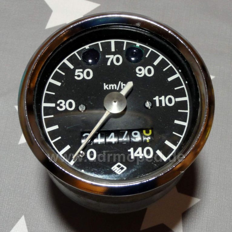

heute ist der Neuzugang bearbeitet worden, dabei wurden der Chromring ersetzt, eine Halterung für die Tachobeleuchtung neu vernietet und die Scheibe geputzt, jetzt ist er passend zum Drehzahlmesser und der Tacho von der TS kann ausgetauscht werden, obwohl er mit den kleineren Kontrollleuchten eigentlich schöner aussieht
GRuß Heiko
ddr-driver

Den Kilometerstand setzt Du nicht auf 0?

Hallo, warum sollte ich das tun? das Instrument hat halt diese Laufleistung runter und zwar wäre das kein Problem, aber diese Arbeit kann ich mir sparen, ich will ja auch niemand mit falschen Laufleistungen täuschen und so ist es auch schonender für die Mechanik
der Tacho der verbaut war hatte auch wenig Kilometer, aber der alte TÜV Bericht hat andere Zahlen an den Tag gebracht mad.gif
GRuß Heiko

QUOTE (gs51 @ 07.10.2018, 20:40)
GRuß Heiko
Hallo
hier einmal ein paar Infos zu dem Bolzen, das muss so aussehen oder ist leicht abgerundet (so sah es bei dem anderen Motor aus)
GRuß Heiko
