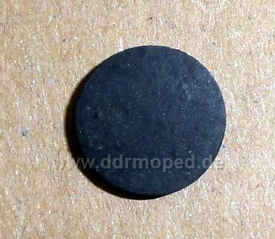

Hallo
die Trennscheibe ist nun verbaut (wegen dem kleinen Artikel der im Dichtungssatz nicht enthalten ist muss man die Arbeit ruhen lassen mad.gif )

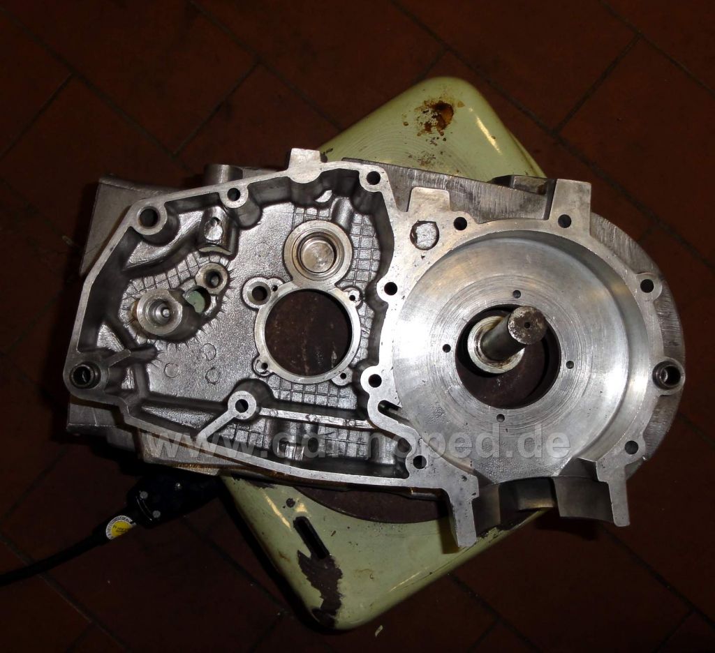

nun ist die 2. Gehäusehälfte auf der Herdplatte und kann aufgesetzt werden, danach folgen noch die 2 Lager und zusammenschrauben
als nächstes müssen die Lager und die Kupplung (Flucht) vermessen werden, aber das wird vor Sonntag nicht passieren

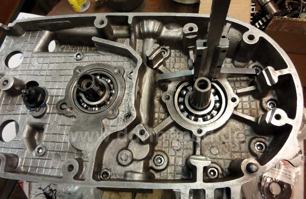

das Problem mit dem Wellendichtring hat sich geklärt, nachdem ich einen Telefonjoker aus alten Zeiten angerufen hatte. Bei der ETZ sind meist nur 3 Wedi´s verbaut und der große ist übrig. Der müsste dann bei TS usw passen das ist aber ein universeller Dichtringsatz für mehrere Fahrzeuge.
heute werden die Lager vermessen und die passenden Ausgleichscheiben bestellt

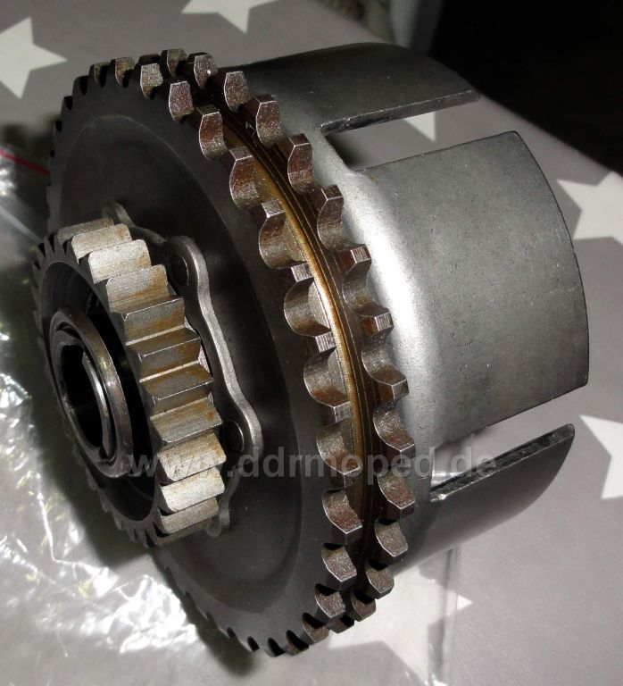

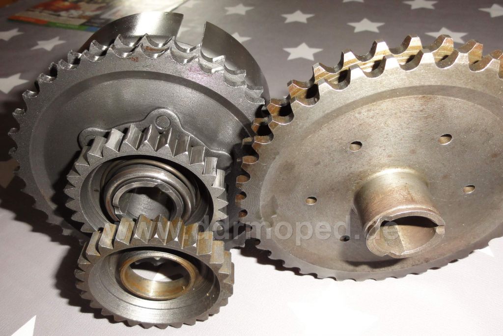

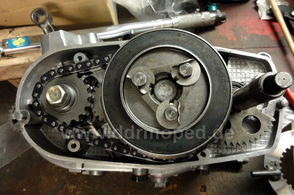

Hallo heute ging es dem Kupplungskorb an den Kragen, wie hier zu sehen ist, ist das Kettenrad stark abgenutzt und da kann man auch gleich den Mitnehmer mit erneuern

und nun alles neu vernietet und zum Einbau bereit (neben bei: es sind alles passgenaue Originalteile smile.gif

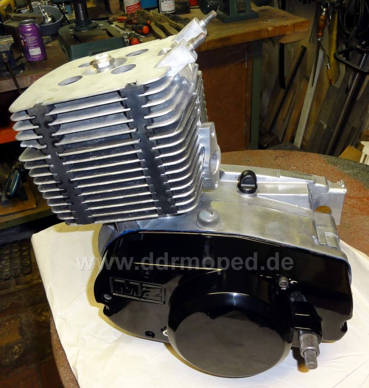

heute ging es etwas weiter, die Wellendichtringe mit den Ausgleichsscheiben und der Primärtrieb sind verbaut
gs51
Geschrieben am: 22.12.2018, 22:28
Beiträge: 1031
Mitgliedsnummer.: 9199
Mitglied seit: 14.11.2016
Lichtmaschine und Zylinder wurden auch verbaut und so Kleinigkeiten wie Unterbrecher, neuer Filz usw
gs51
Geschrieben am: 22.12.2018, 22:35
Beiträge: 1031
so das wars erst mal für heute´
GRuß Heiko

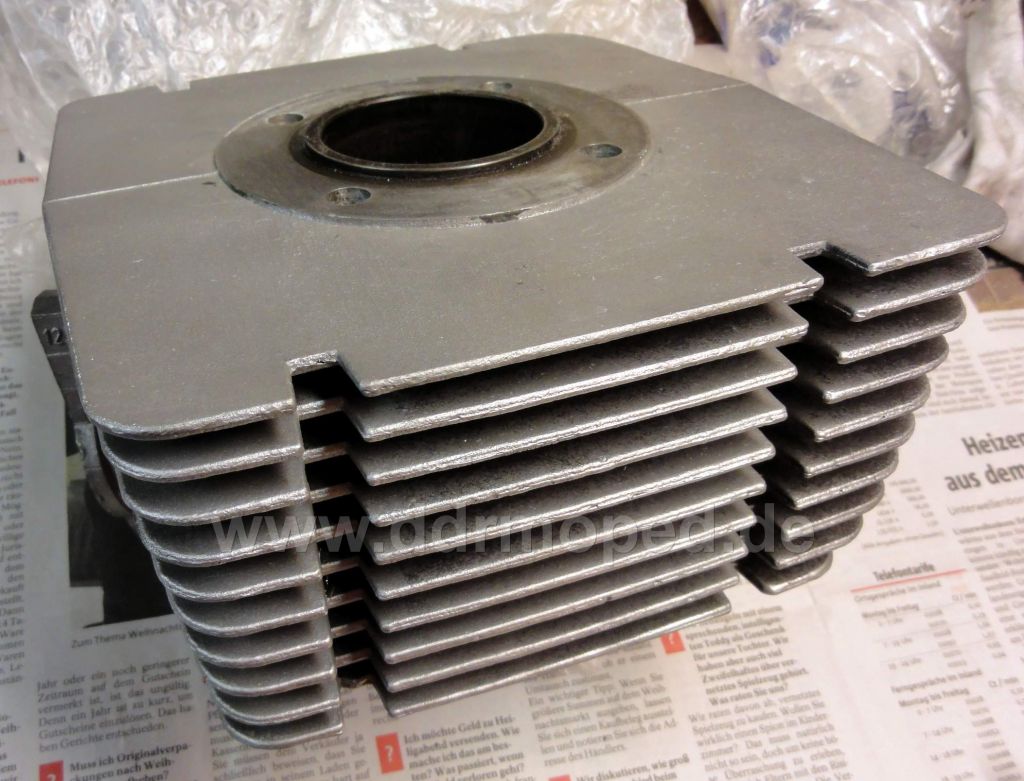

Wie hast Du den Zylinder so sauber bekommen? Oder ist es ein neuer?

QUOTE (ddr-driver @ 23.12.2018, 13:13)
Hallo Marcel
der verbaute Zylinder ist nun doch ein neuer, da ich ihn günstig erstanden habe. Den alten Zylinder (der techn. noch gut ist) sowohl den Kopf habe ich Quarzsandstrahlen lassen (hier ein Foto vom Zylinder, der Kopf ist ja auf dem Motor verbaut)
GRuß Heiko

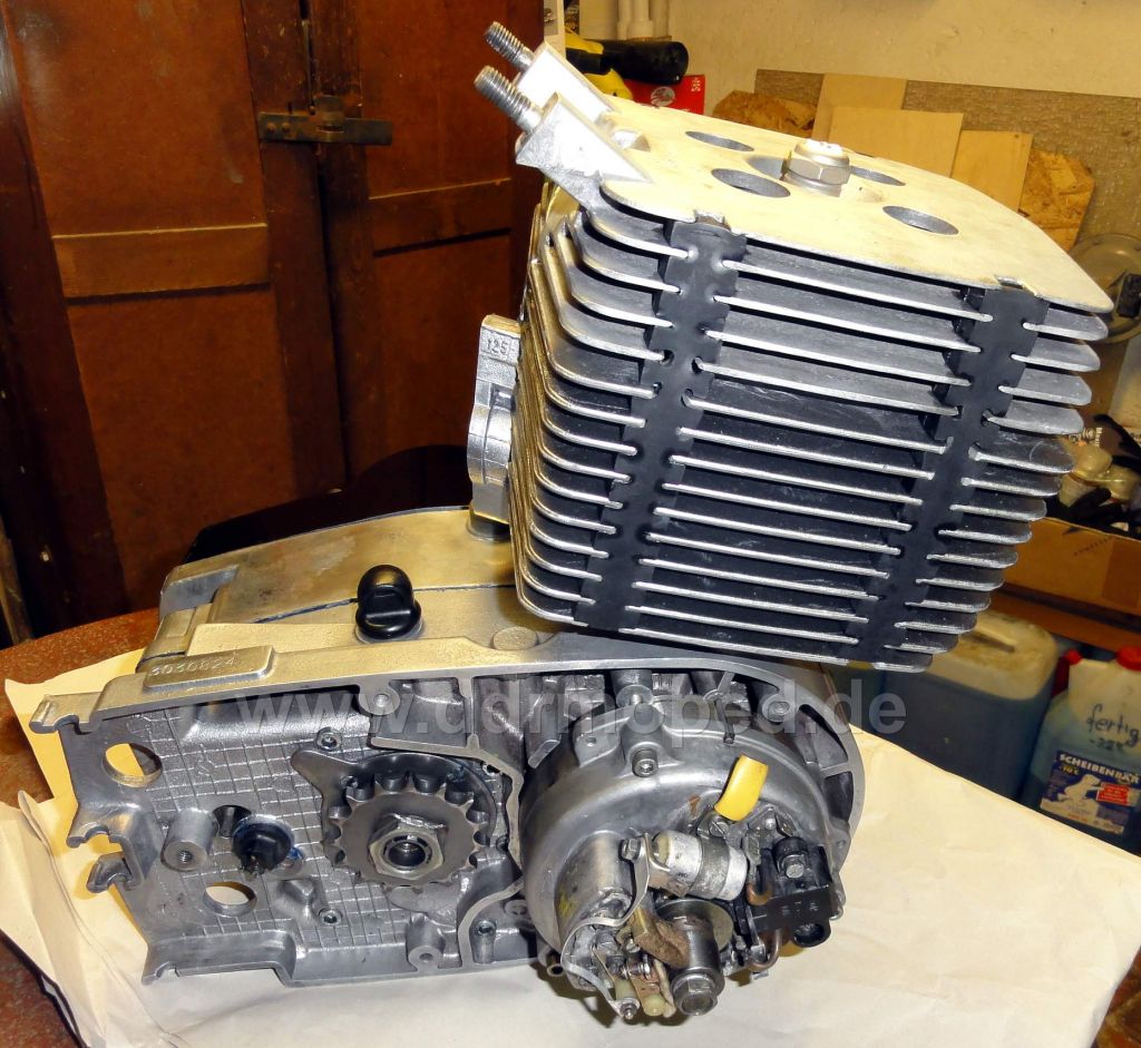

Geschrieben am: 23.12.2018, 20:58
Beiträge: 1031

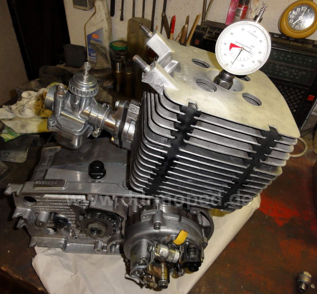

und geringfügig ging es auch heute weiter, so wurde der Ansaugkanal und der Vergaser verbaut, Unterbrechernocken geölt, Unterbrecher und die Zündung eingestellt
GRuß Heiko
