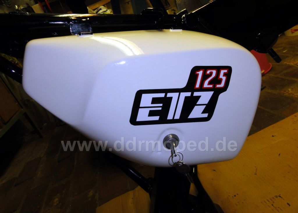

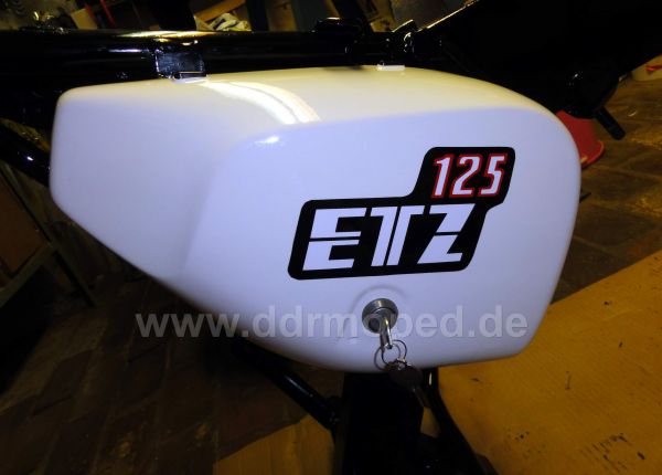

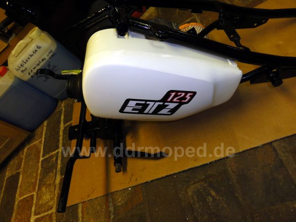

aber heute ging es weiter, viel Zuarbeit für den Lacker und wieder neu lackierte Teile
gs51
Geschrieben am: 30.07.2018, 21:41
Beiträge: 1031
Mitgliedsnummer.: 9199
Mitglied seit: 14.11.2016

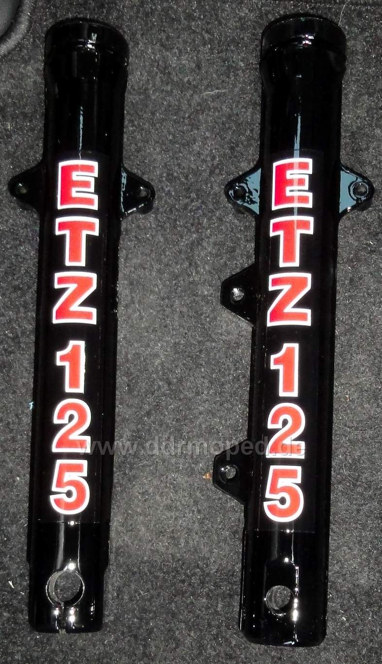

die Aufkleber sind einlackiert, das gibt Halt und optisch mehr tiefe !

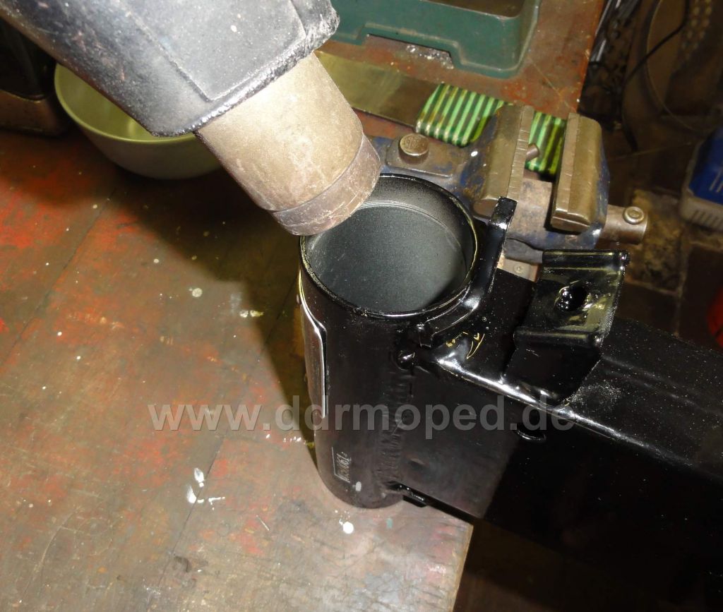

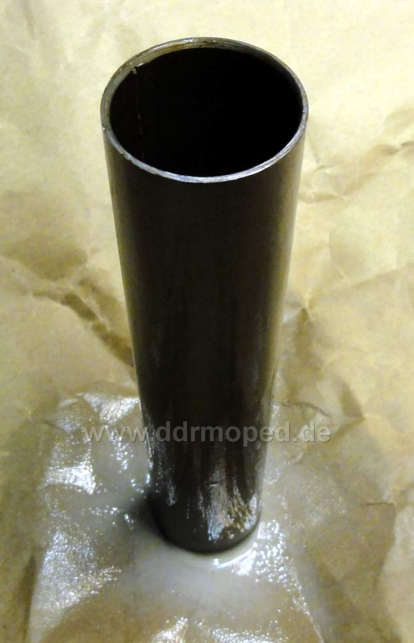

nun Vorbereitung für morgen, die Distanzhülse für die Lenkung wurde äußerlich mit Hohlraumkonservierung behandelt

und die nächsten 2 Arbeiten sind vorbereitet, die Lager liegen im Kühlschrank gleich neben dem Feierabendbier thumbsup.gif was soll da noch schiefgehen ?
gs51
Geschrieben am: 30.07.2018, 21:55
Beiträge: 1031

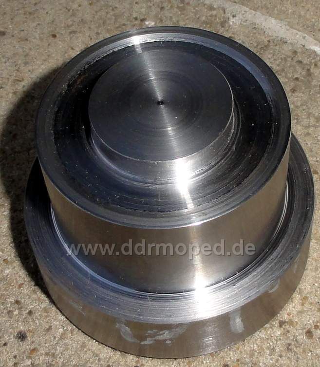

habe mir noch einen Einschlagdorn für die Lenkungslager machen lassen und dann kann es morgen losgehen

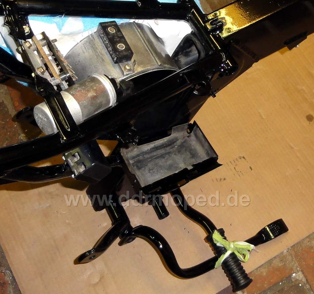

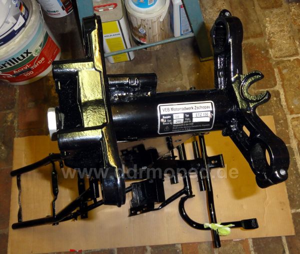

heute gings weiter, war ja auch nicht so warm laugh.gif laugh.gif , die neuen Kugellager mit der Distanzhülse sind verbaut
der untere und obere Klemmkopf sind eingebaut
außerdem hat der Fußbremshebel und das Filtergehäuse (30-33.038 ohne Foto) seinen Platz gefunden
gs51
Geschrieben am: 31.07.2018, 21:09
Beiträge: 1031
so sieht es nun aus
gs51

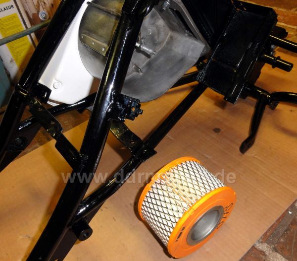

der Ansaugkanal hat nun seinen Platz bekommen
gs51
Geschrieben am: 01.08.2018, 20:44
Beiträge: 1031
nun auf der Gegenseite der Luftfilter
gs51
Geschrieben am: 01.08.2018, 20:47
Beiträge: 1031
Luftfilter eingebaut beschriftet und weiter geht es, alle Schrauben bekommen etwas Fett, damit bei der nächsten Restaurierung in 30 oder 40 Jahren keine festgefressen ist laugh.gif thumbsup.gif

Geschrieben am: 01.08.2018, 20:54
Beiträge: 1031
ein paar Kleinteile haben auch noch Ihren Platz gefunden.
hat jemand mal ein Bild von der unteren Gleichrichterbefestigung (irgenwie fehlt mir da ein Teil?) Danke
GRuß für heute
Heiko

Sehr schöne, detailverliebte Arbeit die Du da ablieferst! Bin begeistert. thumbsup.gif
Warum machst Du sie wieder zur 125iger, obwohl das Typenschild ja sagt 150iger? Willst Du sie nicht "entdrosseln"?
