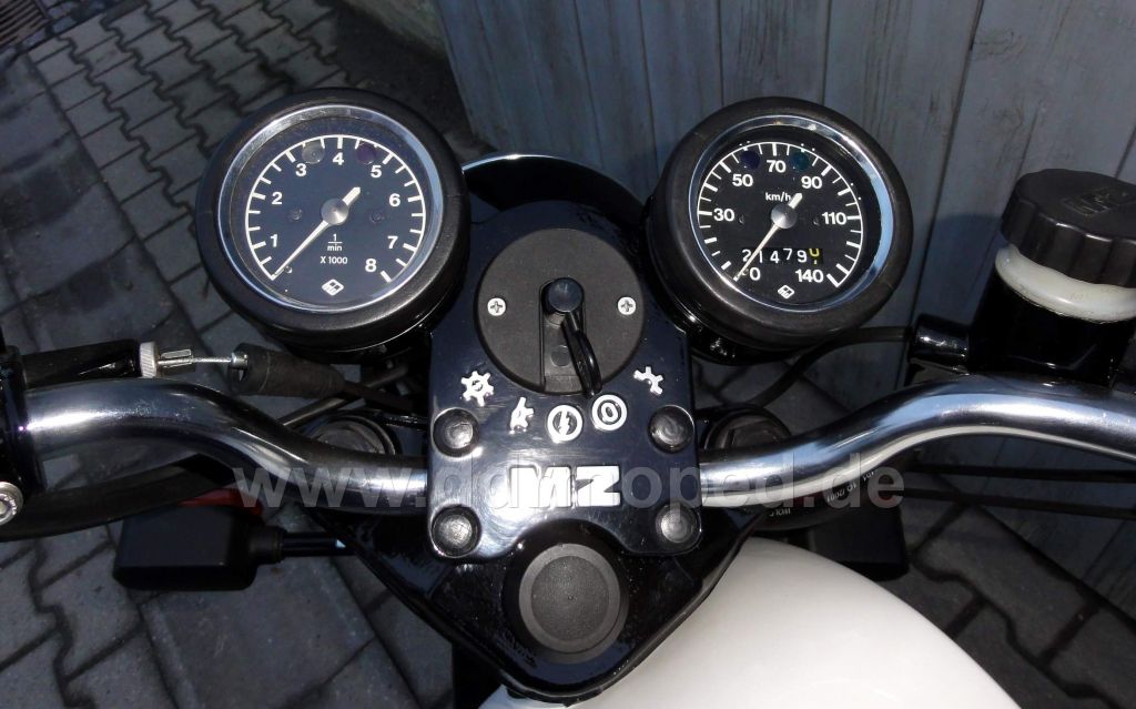

Feiertage sind vorbei und nun geht es weiter, als erstes wurde der TS Tacho ausgewechselt

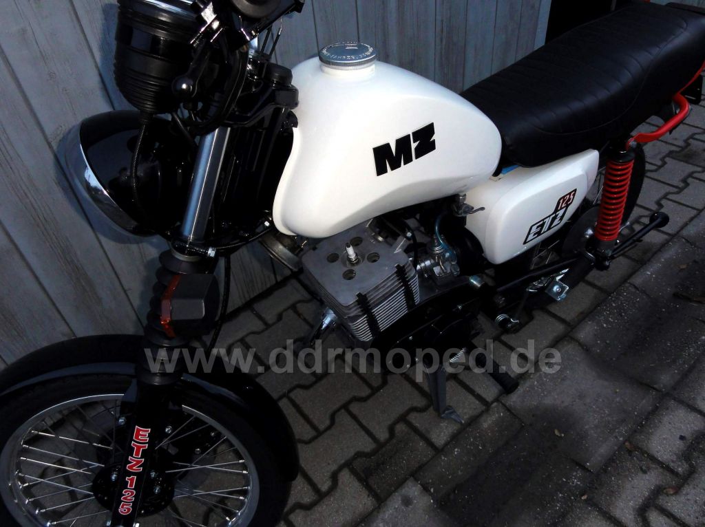

gs51
Geschrieben am: 27.12.2018, 21:10
Beiträge: 1031
Mitgliedsnummer.: 9199
Mitglied seit: 14.11.2016
und dann wurden noch ein paar Kleinigkeiten, wie Abgasanlage, Öl, Kette mit Kettenschläuchen, Kraftstoffschlauch und Benzin erledigt

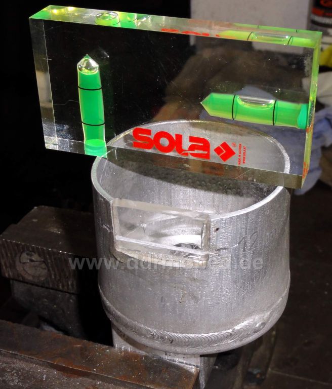

so wurde der Vergaser im Ultraschallbad gereinigt und ein Prüfgehäuse für den Schwimmerstand gebaut

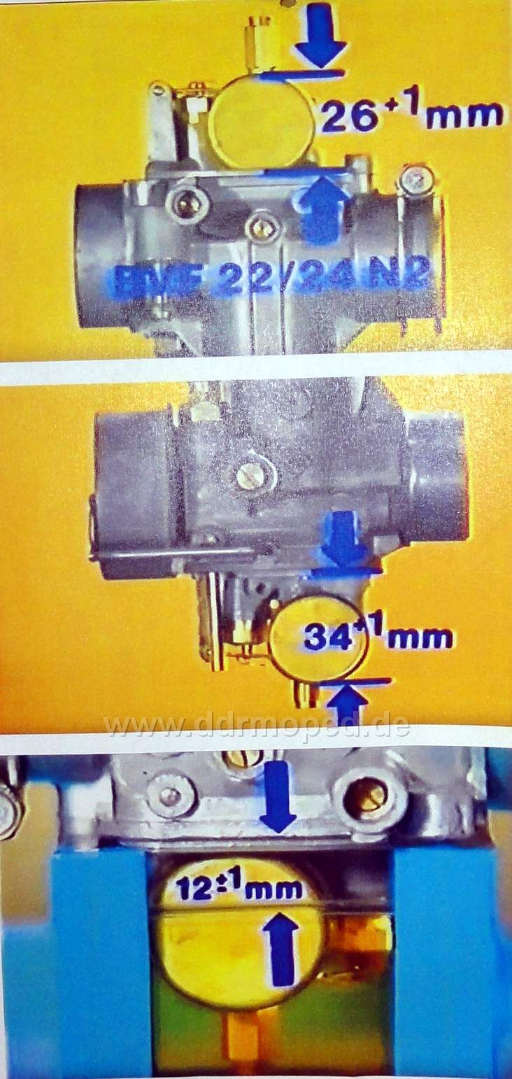

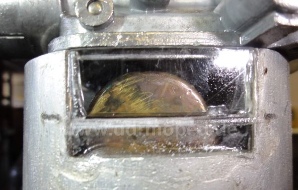

dann den Schwimmerstand einstellen und das Kraftstoffniveau kontrollieren

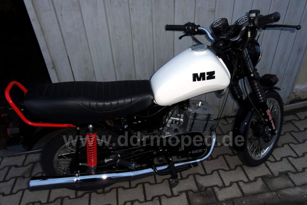

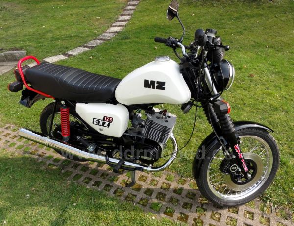

Hallo Gemeinde
nun ist es endlich vollbracht - Ready for TÜV (DEKRA) thumbsup.gif -
nachdem der Vergaser das Problem war ( hat im Teillastbereich immer Probleme gemacht) war wie schon so oft die Zielfahne zu sehen, aber auch diesmal war noch eine Überraschung parat, als der Motor endlich lief, hat die Batterie sehr stark gegast, also mal die Spannung gemessen und mit 19,6Volt, war das auch mir zu sportlich
also Sitzbank nochmal runter und Regler einstellen - nun läuft Sie optimal und hier ist nun das fertige Fahrzeug
wenn es dann zugelassen ist, werde ich noch von der ersten Testfahrt berichten
GRuß Heiko

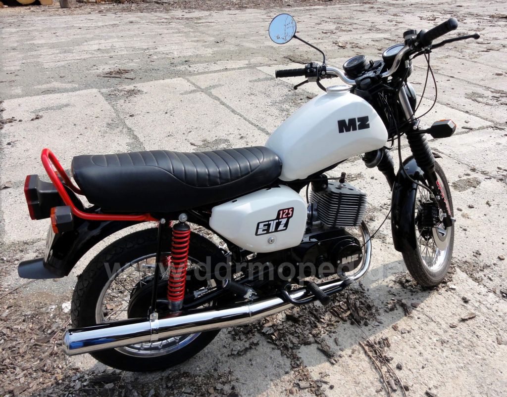

gs51
Geschrieben am: 31.03.2019, 17:59
Beiträge: 1031
und die andere Seite
Geschrieben am: 31.03.2019, 18:15
Sehr geil geworden, Heiko!
Ja, 19V ist ein bisschen dolle...
Ich drück die Daumen für eine erfolgreiche Abnahme!
Evtl brauchst du einen 2. Spiegel, da bin ich mir aber nicht ganz sicher...
Mfg Andi

Geschrieben am: 31.03.2019, 18:32
Beiträge: 2867
Mitgliedsnummer.: 7174
Mitglied seit: 22.02.2014
Meinen Prüfer (DEKRA) stört das nicht wenn nur ein Spiegel dran ist.

Hallo
vielen Dank und speziell allen denen, die mitgeholfen haben, dass dieses Projekt so über die Bühne gelaufen ist thumbsup.gif
ein Spiegel sollte lt. STVO reichen nur bei verdeckter Sicht (z.B. getönter Heckscheibe) ist ein zweiter notwendig
obwohl ich jetzt auch gesehen habe das die meisten zwei Spiegel ab Werk haben
da werde ich nochmal das Leistungsgewicht durchrechnen evtl. ist ja ein zweiter noch drin laugh.gif laugh.gif
GRuß Heiko
