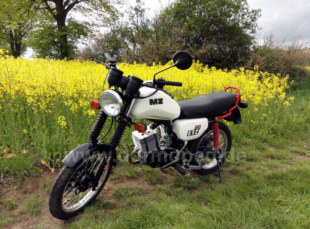

ja das ist eigentlich schon da (naja ganz ungekürzt auch nicht , aber in einem wesentlich besseren Zustand) , aber momentan sind die Großbaustellen erst mal dran - wenn alles läuft dann geht es an die Feinheiten - die Fußrastengummis haben sich auch als unbrauchbar erwiesen und so gibt es noch weitere kleine Baustellen , wenn das Fahrzeug ohne Probleme läuft geht es an die "Kleinigkeiten" bis dahin kämpfen wir uns durch
