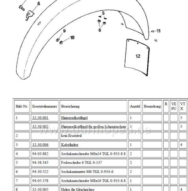

hat jemand mal ein Bild von der unteren Gleichrichterbefestigung (irgenwie fehlt mir da ein Teil?) Danke
GRuß für heute
Heiko
Der Gleichrichter muss unter die Rahmenstrebe, an der Du ihn jetzt draufgesetzt hast. Ansonsten gibts keine weitere Befestigung. Nur diese beiden M5 Schrauben mit Muttern.

laut ET Katalog fehlt mir Teil 8 ? aber den Gleichrichter werde ich jetzt noch ändern (da haben die das letzte mal ganz schönen Pfusch gebaut laugh.gif )

so und hier der Rest, den Gleichrichter habe ich erst mal wieder entfernt (entweder gehört er doch oben drauf oder das Blech ist verbogen, dafür brauche ich aber erst den Halter (8)

Dieses Blech aus dem ET-Katalog ist mir neu. Ich bau mal bei meiner 150er die Sitzbank ab und mache ein Bild.

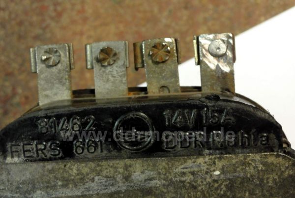

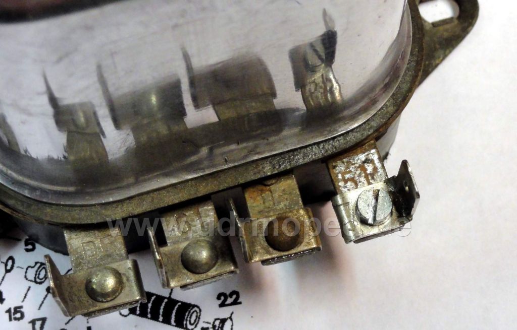

heute nur eine Kleinigkeit, der Regler hat nun auch seinen Platz, nachdem die Klemme 51 ,wegen starker Korrosion Restauriert werden musste

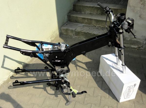

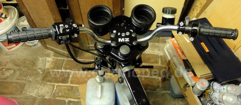

so sieht sie jetzt aus

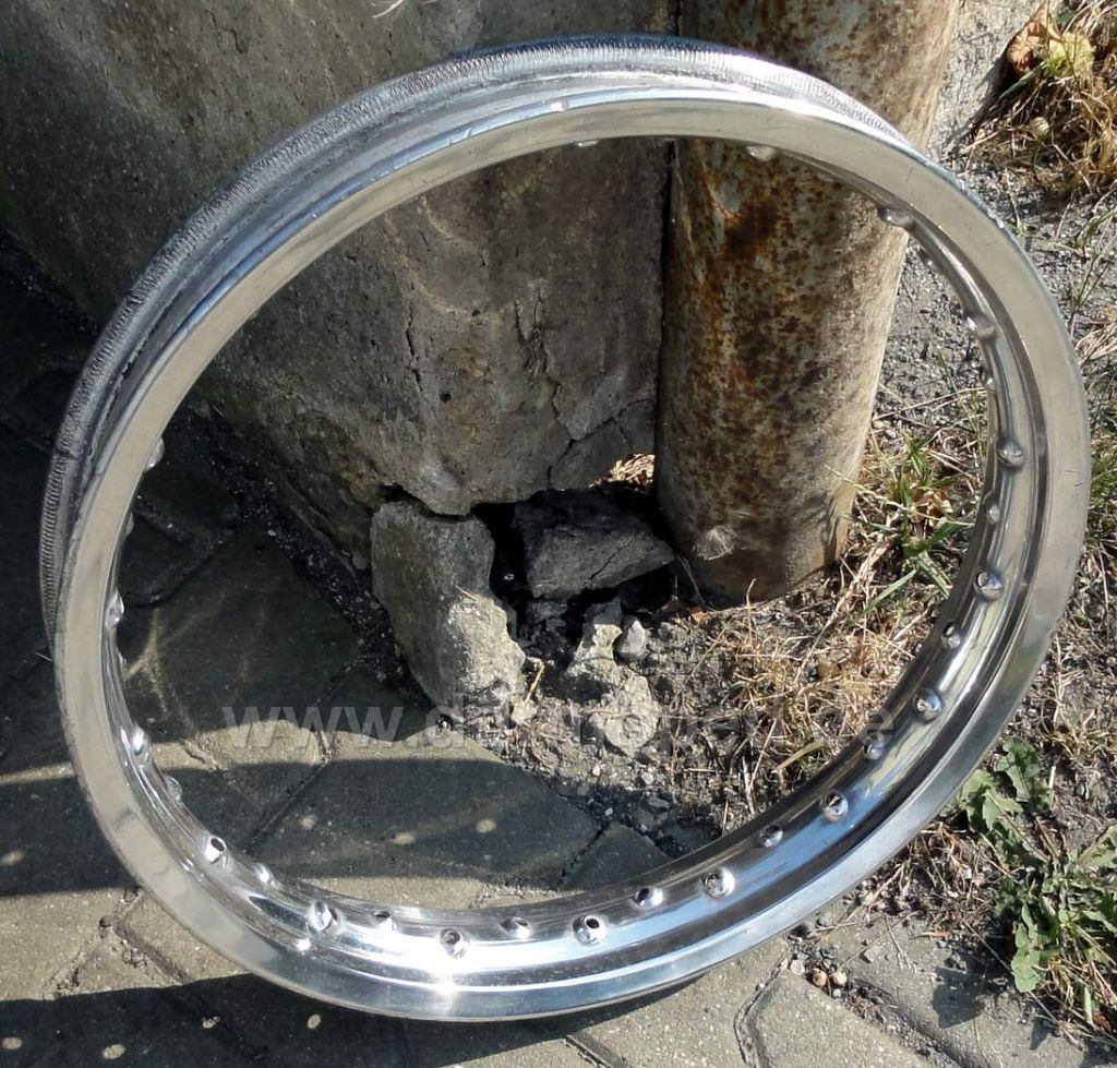

und zum Schluss noch die Felge aufgehüpscht

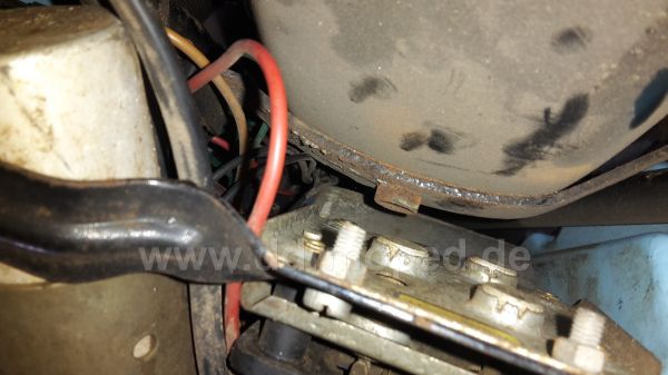

Hier mal die Bilder
ddr-driver
Geschrieben am: 04.08.2018, 11:36
Beiträge: 2867
Mitgliedsnummer.: 7174
Mitglied seit: 22.02.2014
Das zweite öffnet sich leider nicht, kann aber bei Bedarf noch mehr machen. smile.gif
