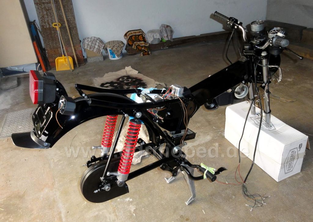

heute ist wieder etwas geworden , zwar nach der "Mühsam ernährt sich das Eichhörnchen" Methode, aber es wird
sollte jemand bei den eb..Kleinanzeigen mal Teile von MMM aus Hagenow kaufen wollen, dem würde ich empfehlen lieber die über 40 Jahre alten DDR Teile aufzuarbeiten (Mühsam...) als diesen Nachbau Schrott zu bestellen
nun hier mein jetziger Stand

das neue "Koni Sportfahrwerk" ist auch schon verbaut laugh.gif (ne ist nur ein Spass) die Federn sind rot gepulvert
das ist der Stand bis heute, morgen geht es weiter
GRuß Heiko

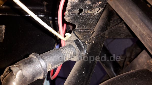

Hallo Heiko,
hab vorhin nach dem Blinkgeber geschaut und feststellen müssen, dass der nicht mehr original befestigt war.Original ist dort nämlich eigentlich ein Gummi verbaut (findet auch beim Regler Verwendung) der durch die Plastabdeckung der Batterie gesteckt wird, dort ist im hinteren Bereich ein Loch vorgesehen, auf den Gumminippel der dann unten hängt wird dann die Blinkgebertonne (besitzt entsprechendes Loch) aufgesteckt.
Foto vom Bremslichtschalter (Fußbremse?) kann ich Dir machen kein Problem.
Die Gummis und Buchsen für den Rücklichthalter gibts leider nicht mehr neu, mir wurde aber gesagt, wenn ich die nicht verbaue, würden mir durch die Vibrationen die Birnen laufend durchknallen. Deswegen habe ich mir Kabeldurchführungen gesucht und diese ohne Stahlbuchse verbaut. Ist etwas härter als Original aber seit knapp 1000km ist keine Birne durchgeknallt. Die Buchsen die da rein kommen hatte ich nämlich noch, aber es ist fast unmöglich einen passenden Gummi aus dem "Zubehörbereich" zu finden, deswegen habe ich mich für diese Variante entschieden.

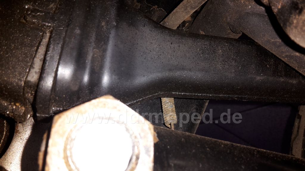

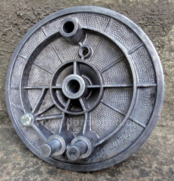

heute hat die Überholung der Hinterradbremse begonnen
erst mal alles gereinigt

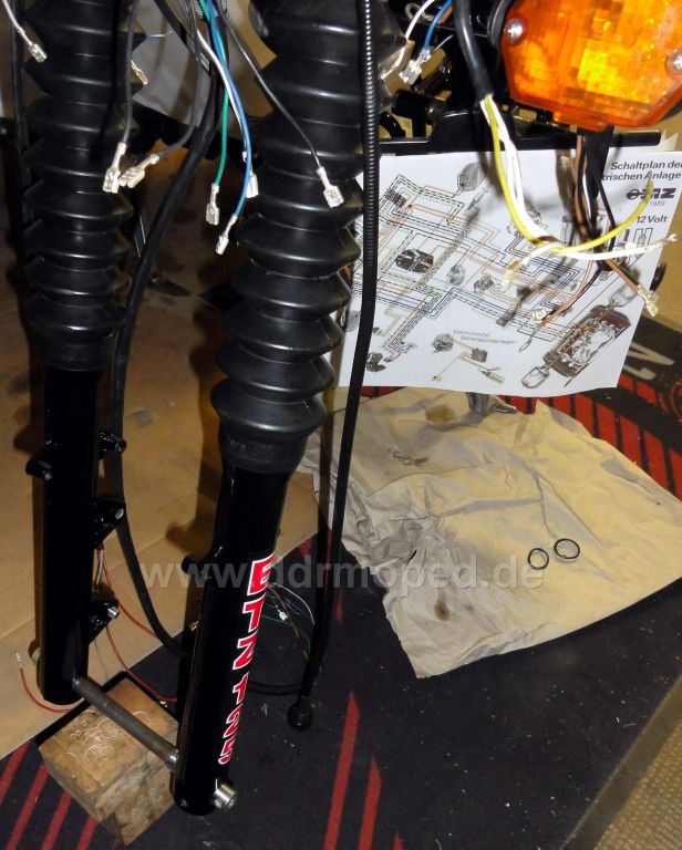

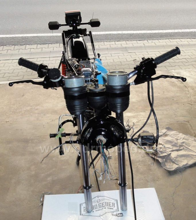

da es mit der Trommelbremse z.Z. nicht weiter geht wurde heute die Telegabel fertig gestellt
hier mit neuen Wellendichtringen

die Gabel ist nun fertig und neues Öl ist eingefüllt

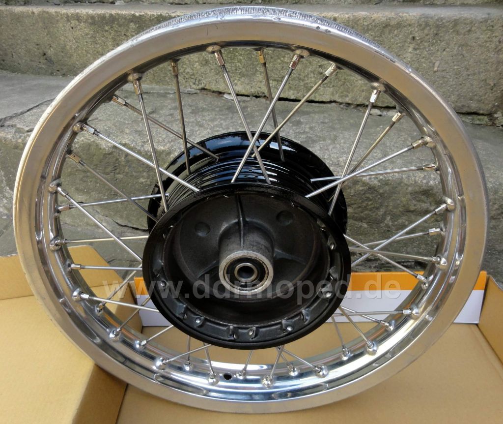

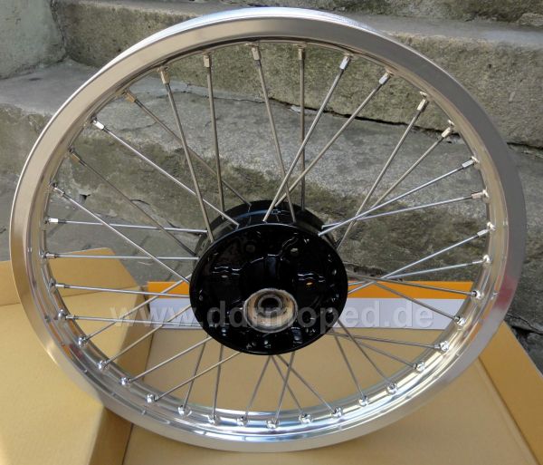

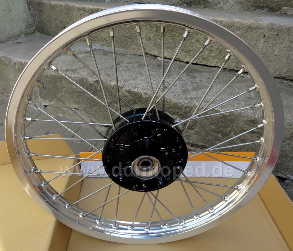

heute ist leider wenig Zeit und ich warte noch auf Teile, aber die Felgen haben schnell noch neue Speichen bekommen laugh.gif
GRuß Heiko
