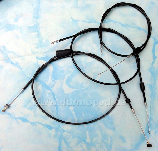

heute ging es etwas weiter, da es zu zweit mehr Spass macht, haben wir gleich mit den Bowdenzügen angefangen - was man selber anfertigt sollte auch passen und hier ist das Ergebniss thumbsup.gif
die Längen sind im ET Katalog ersichtlich (außer vom Kupplungszug)

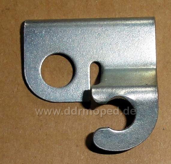

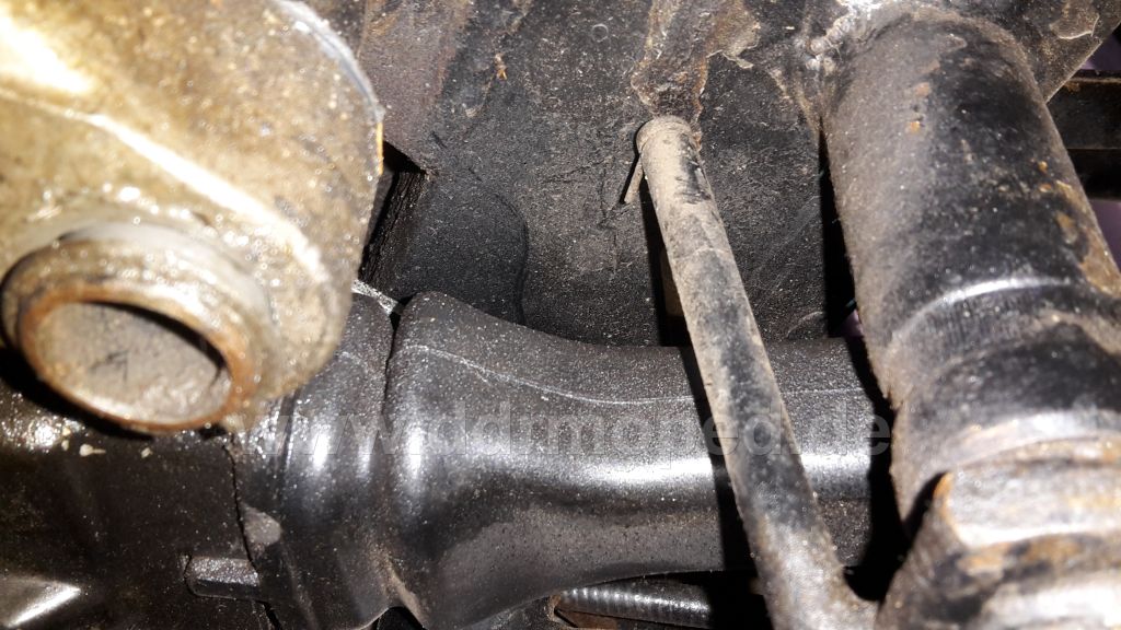

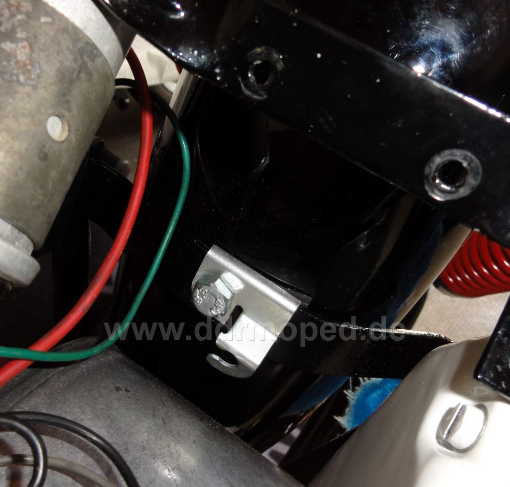

dann haben wir uns doch für das Teil 32-30.005 entschieden, da es die Schwingungen vom Gleichrichter dämpft und er etwas fester Befestigt ist (auch wenn er bei frühen Modellen evtl. noch nicht verbaut war)
gs51
Geschrieben am: 11.08.2018, 20:04
Beiträge: 1031
Mitgliedsnummer.: 9199
Mitglied seit: 14.11.2016
und hier im eingebauten Zustand

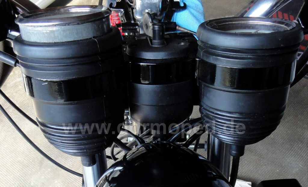

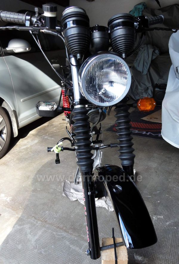

der Kabelsalat an der vorderen Lampe hat nun auch ein Ende, nachdem der Scheinwerfer noch seinen Platz gefunden hat, sieht es ganz gut aus thumbsup.gif
die Tüllen (Gummitülle A FERS 124) wurden alle erneuert und auch die Kabelschuhe in extra haltbarer Ausführung (Bronze-versilbert) verbaut

so sieht es momentan aus, die Kabel sind in der Lampe verlegt, die Bowdenzüge neu gemacht und eingehangen, der vordere Kotflügel eingebaut, der Reglerhalter nachgerüstet
GRuß Heiko und R
P.S. das Holzrad wird noch gegen eine Alu Ausführung ersetzt !!! laugh.gif laugh.gif
Die sollten auch die Nasen dran haben.
Gruß Svid (Thomas)

Hallo bei den Gummis hast du Recht, aber die gefallen im besser und der Scheinwerfer ist ein Nachbau (er hat leider auch so eine hohe Streuscheibe wie Trabant usw)
die ETZ soll ja auch benutzt werden und kein Restaurationsstück werden, sonst würde auch die Farbe, die roten Pulverteile,Rücklicht, Blinker sowie das gekürzte Schutzblech beim dem Bj durchfallen, auf Grund der Finanziellen Lage sollen die Kosten aber gering ausfallen

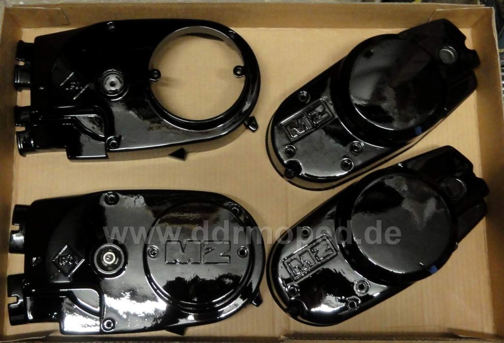

heute kam wider Farbe ins Spiel und das gleich doppelt
falls jemand Infos zu den unterschiedlichen Deckeln hat, die werden gern angenommen
beim linken oberen sind noch die Wülste für den Kettenschutz dran
die Kupplungsdeckel haben unterschiedlich hohe MZ Zeichen

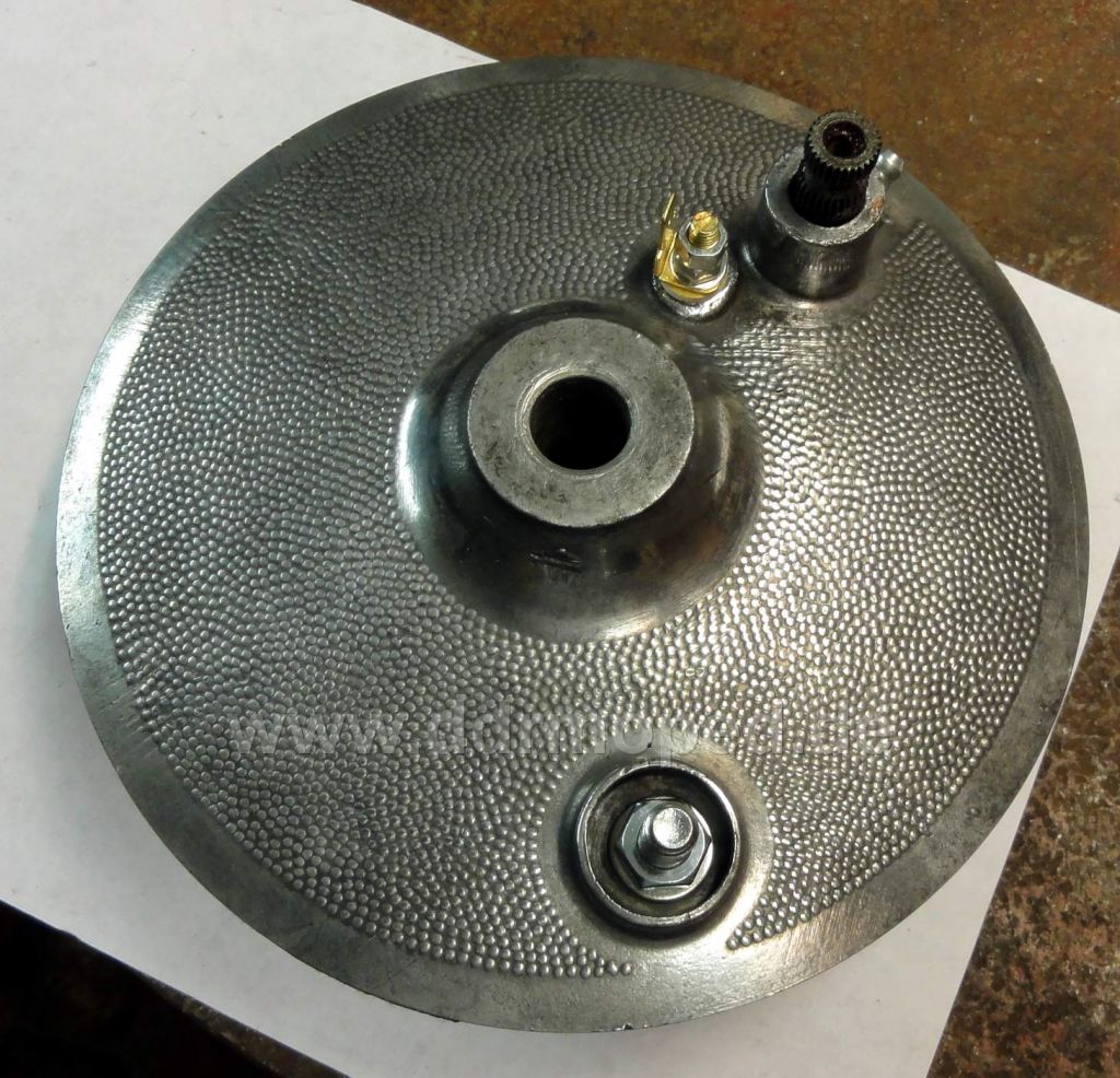

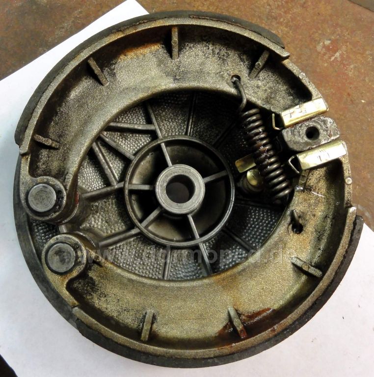

und das hintere Bremsschild ist nun auch fertig, wie ist die Stellung der Bremshebel ?
gs51
Geschrieben am: 14.08.2018, 22:01
Beiträge: 1031
und hier die andere Seite die Lager und Wellen werden mit einem speziellen Hitze und Druck Beständigem Fett (SHELL GADUS) eingestrichen, das wäre hier zwar nicht unbedingt nötig ist aber mein Favorit, speziell bei Radlagern
GRuß Heiko
